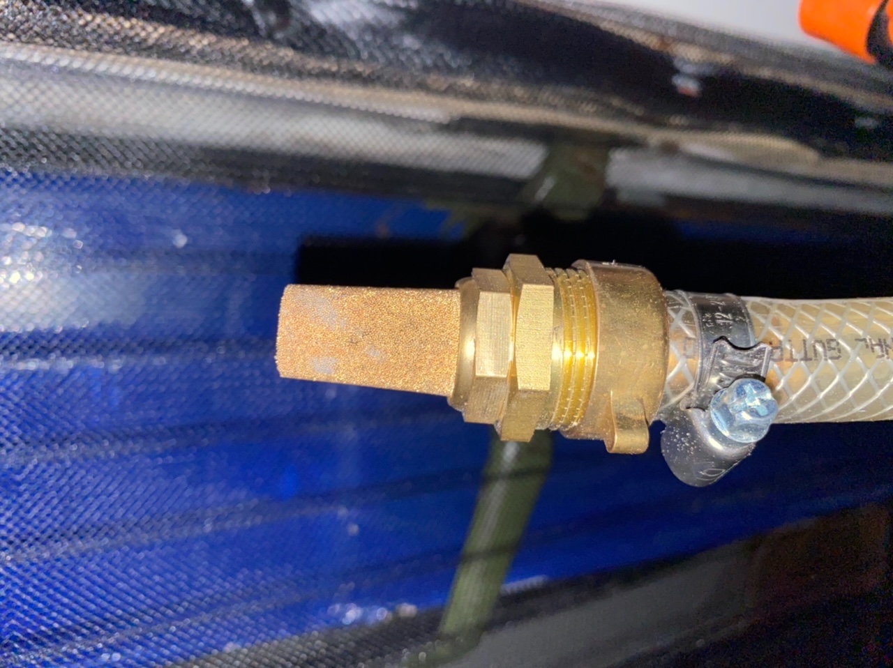

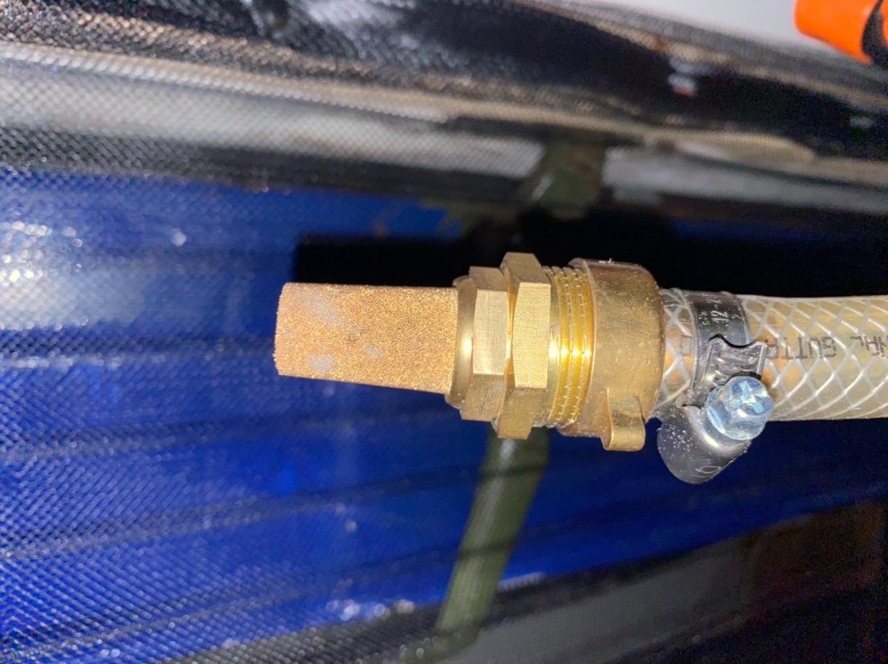

Schlauch nach oben mit Sinterschalldämpfer gegen Besucher im Tank. Geht.
Re: Wassertank
Ich steh total auf solche high tech Lösungen
https://www.esska.de/shop/Schalldaempfe ... 5xzzzzzzzz
Re: Wassertank
ich verbaue bei mir so ähnliche aus Kunststoff
https://www.fluidconcept24.de/pneumatik ... 24007.html
