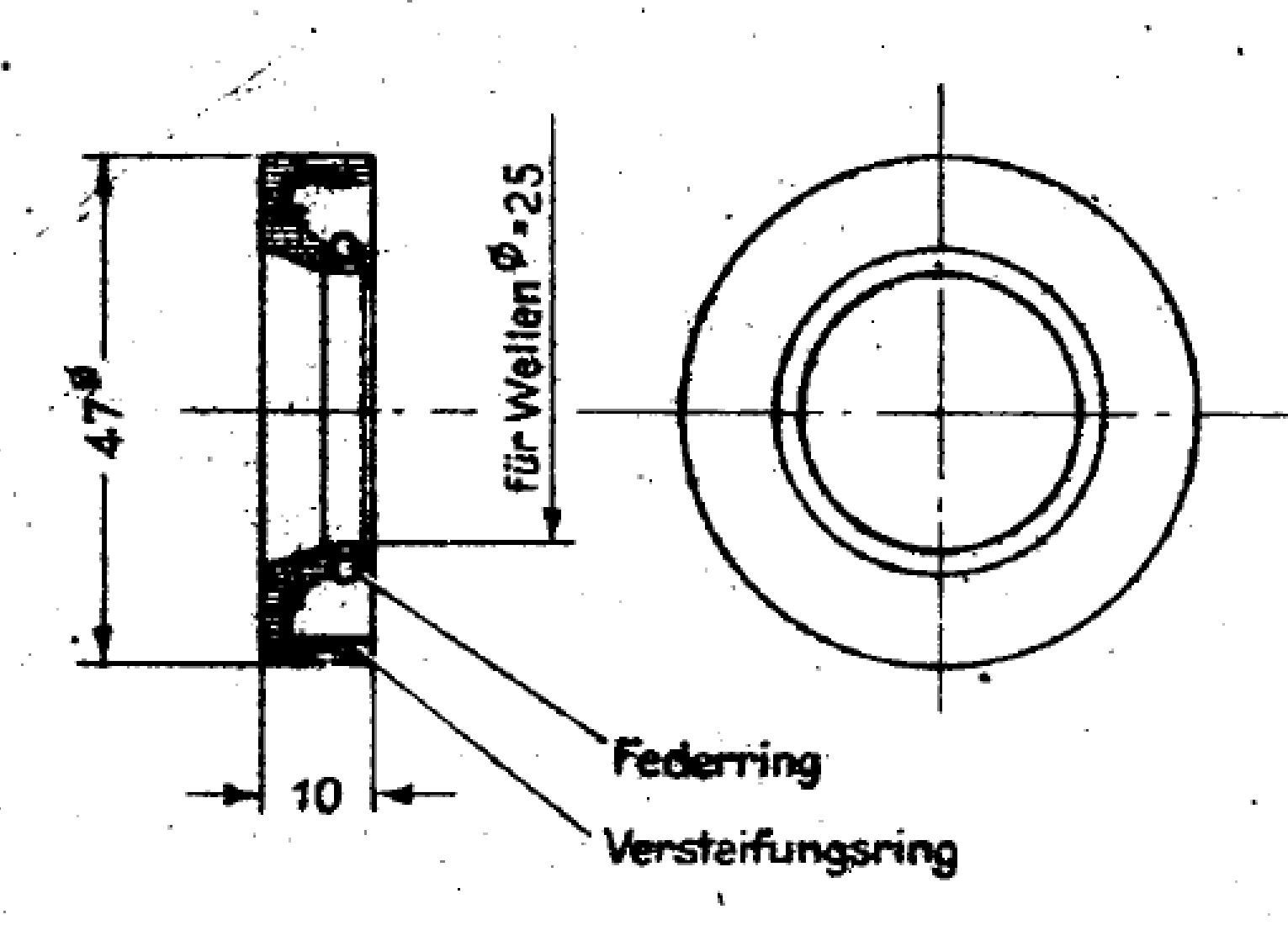

Wir haben uns damals gegen die Beschaffung des Reparatursatzes mit den Dichtungen und eine Überholung des Bremskraftverstärkers in Eigenregie entschieden.HELLBOY10 hat geschrieben: ↑2021-02-02 9:12:31Hallo Pirx

Statt dessen haben wir den Bremskraftverstärker bei Mercedes-Benz als Austauschteil komplett gekauft. Ich habe also keine Dichtung für Dich.
Aber falls es Dir weiterhilft: die Dichtung A 000 431 28 86 hat folgende Daten:
Hersteller Bosch
Abdichtring SVNR 2 G 14 Z
Bosch-Nr. 1 480 281 011
Hier die Zeichnung dazu. Für mich sieht das Teil wie ein normaler Wellendichtring aus:

da ich mich beruflich viel mit Dichtungen (Hydraulik/Pneumatik) beschäftige wollte ich noch anmerken:
Das kann, muss aber kein "normaler" Wellendichtring sein. Standardwellendichtringe sind nicht für Druckbelastungen ausgelegt, hier sollten 0,5 bar nicht überschritten werden. Es gibt aber zahlreiche Sonderbauformen bis hin zu Varianten die als reine Stangendichtungen verwendet werden und einem Radialwellendichtring zwar ähnlich sehen, sich technisch aber deutlich unterscheiden.
