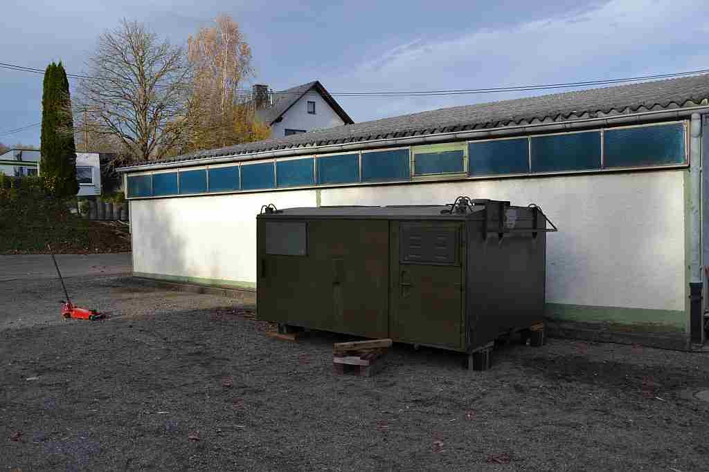

Da wir unser Exmo gerne möglichst flach und spartanisch und "leicht" haben möchten, haben wir uns als Aufbau für eine ehemalige Funkerkabine der Bundeswehr von einem 404S entschieden. Die passt von dem Maßen her grade zu perfekt hinten auf den Rahmen, ohne hinten übermäßigen Überhang zu haben und ist nicht viel höher als die Doka. Wir nennen das einfach mal hohe "Reise-Effizienz"...oder so :huh:
Der Aufbau hat jeweils vorne und hinten eine "Wippe" in der Mitte. Diese Lagerung wollen wir gerne nutzen. Natürlich müssten dann noch Federn dazu...sonst Schaukelt das ja nur lustig durch die Gegend :spiel:
Wenn ich mich recht entsinne hat der Unimog keinen Zwischenrahmen...was frei nach Herrn Rübe...bedeuten kööööönnte, dass wir auch keinen Zwischenrahmen brauchen...da der Aufbau doch "frei beweglich" gelagert ist und sich der Hauptrahmen frei entfalten kann :D
oder?
(Ich hoffe es ist verständlich was ich da gebrabbelt hab :hacker: )

#18 Beitrag von DaPo » 2021-01-16 12:38:24
Joko98 hat geschrieben:
2021-01-15 15:02:40
2.
oder?
da ich die Konstruktion vom Unimog kenne, kann ich das halbwegs nachvollziehen.
Die Unterkonstruktion vom Koffer mit den Wippen IST der Zwischenrahmen.
Wenn Du den jetzt noch mit Federn versiehst, wird es garantiert wackeln wie Pudding...

2.
oder?
Ich dachte das der Koffer sich ohne auf Zug fungierende Federn nicht selbst in Waage hält und durch die gedachte Achse um die er sich bewegen kann dann auf einer Seite liegenbleibt...oder hab ich einen Denkfehler?

#21 Beitrag von Kami » 2021-01-16 20:20:06
Die Wippen und Festlager müssen so abgeändert werden das diese an den Deutz Rahmen passen. Löcher (ohje!) hierfür bitte nur an die gemäss Aufbaurichtlinie freigegebenen Punkte bohren. Krafteinbringung somit ebenso.
Dann die Aufnahmen fest verschrauben.

Hallo Johannes,
2021-01-16 20:15:58
ja, hast Du.
zwischen den beiden Wippen vorne und hinten liegt etwa mittig das Festlager. Das liegt links und rechts auf dem Rahmen auf, somit kann der Koffer ja nicht kippen.
Was mir noch eingefallen ist:
Ob Dein Rahmen diese punktuelle Lasteinbringung ohne Hilfsrahmen mag, kann ich nicht sagen, der Unimog-Rahmen ist dafür ausgelegt.
DaPo (Daniel)

#27 Beitrag von OliverM » 2021-01-17 13:57:17
DaPo hat geschrieben:
2021-01-17 13:33:01
Der Rahmen des 170D11 ist es definitiv nicht .......
ahh Okay.
ja das würde sich ja rausfinden lassen. Es gibt schon einen 170er mit Unimog-Koffer...ist zwar niederländisch Zugelassen und ich hab nur den Kontakt auf Instagram...aber vielleicht können die einem da auch helfen :)
