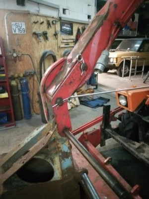

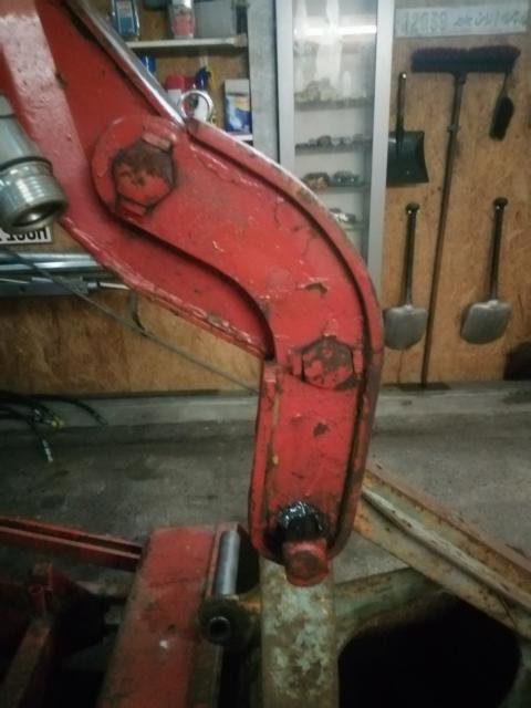

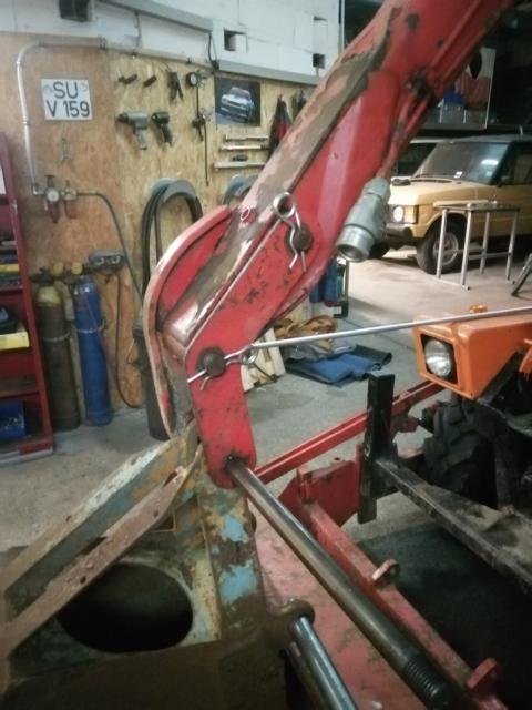

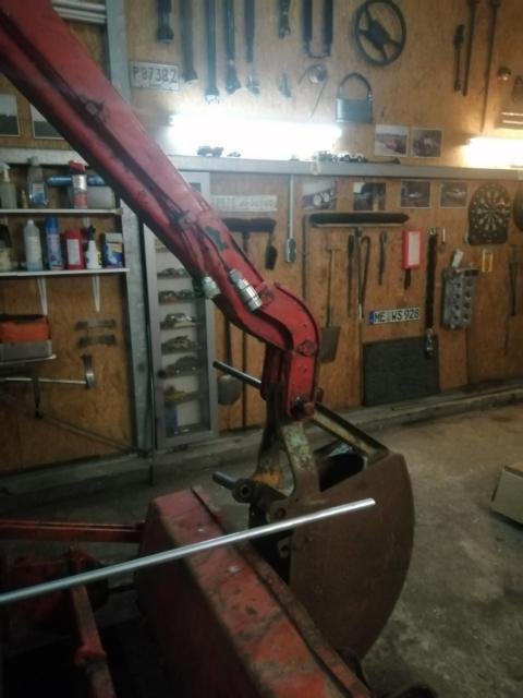

kann mir jemand sagen, welche Funktion diese geknickte Verlängerung am Baggerarm hat ?
Brauche ich die, oder kann ich den Löffel direkt am Arm einstöpseln ?
Der Löffel hängt jetzt einfach nur so da dran, daß der anders eingesteckt werden muß weiß ich.
Mit dem Hydrauklikzylinder hat das erstmal nix zu tun, ist noch keiner dran, ich suche noch einen.
Danke und Gruß

das ist die Aufnahme für einen Greifer . Beim Löffel braucht es den nicht .

Danke, dann werde ich den Löffel an den Arm und nicht an die Verlängerung anpassen.
Aber der Greifer, den ich habe, ließe sich ebenfalls sowohl an den Arm als auch an die Verlängerung anpassen.
Irgendwie erschließt sich mir der Sinn dieser Verlängerung nicht.

Dann hänge den Greifer mal ohne die Verlängerung an den Arm und hebe das Ding ganz aus (so hoch wie es geht) und du wirst sehen, daß das ohne die gewinkelten Verlängerungen eher ....ähhh Suboptimal ist .

So langsam kommt Licht ins Dunkel...
