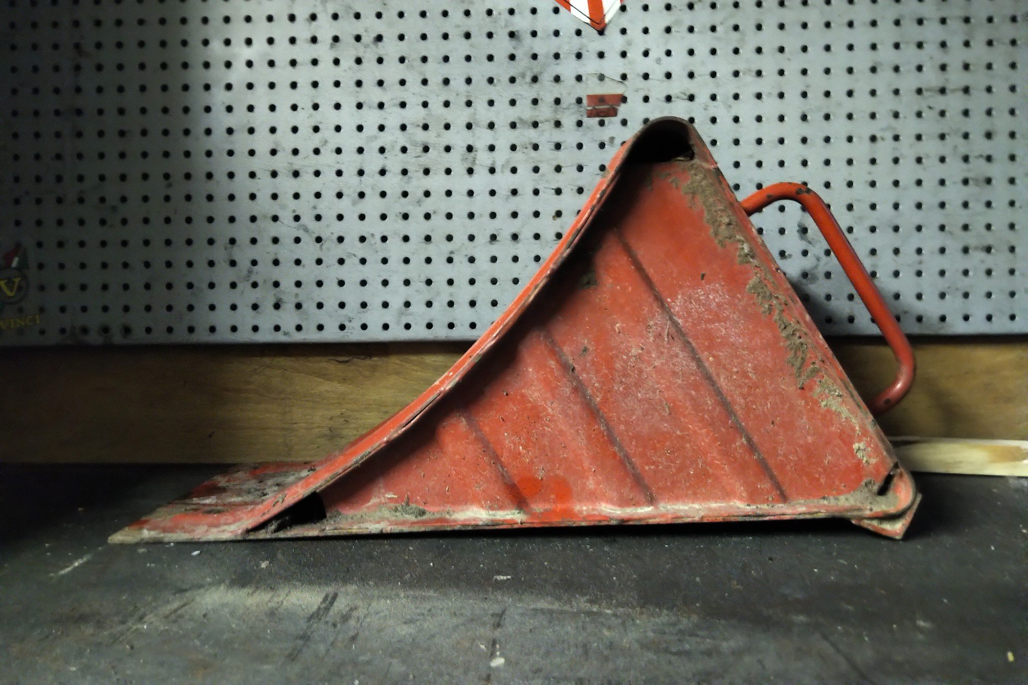

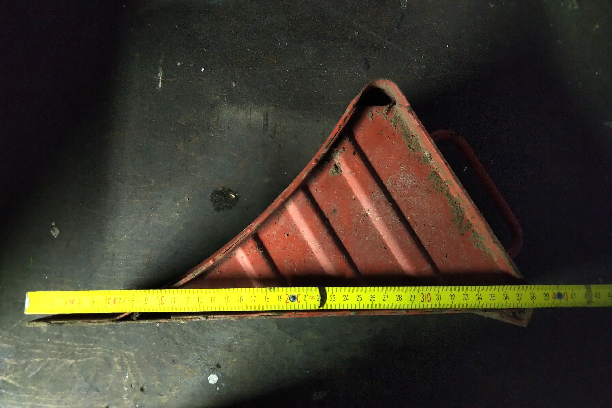

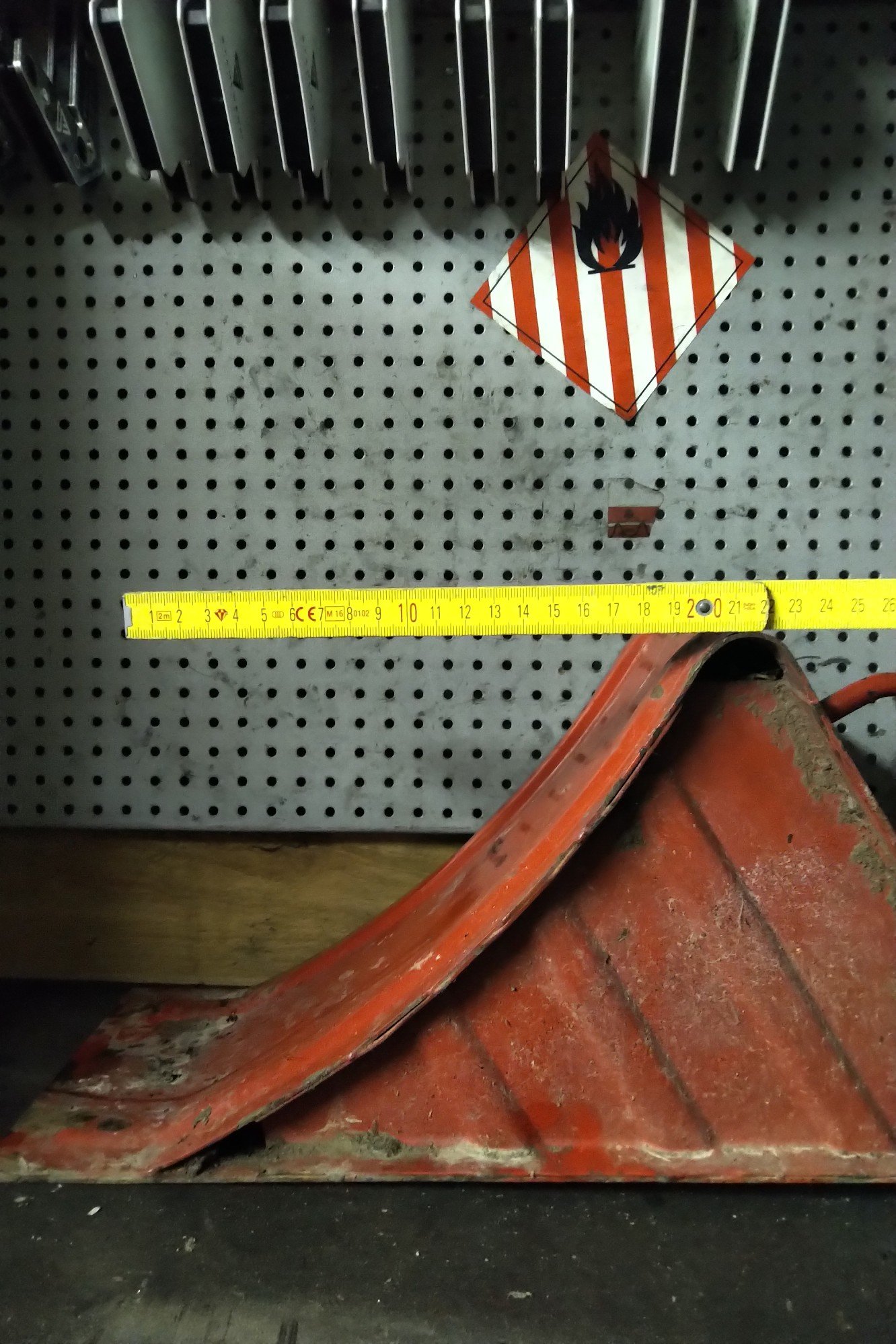

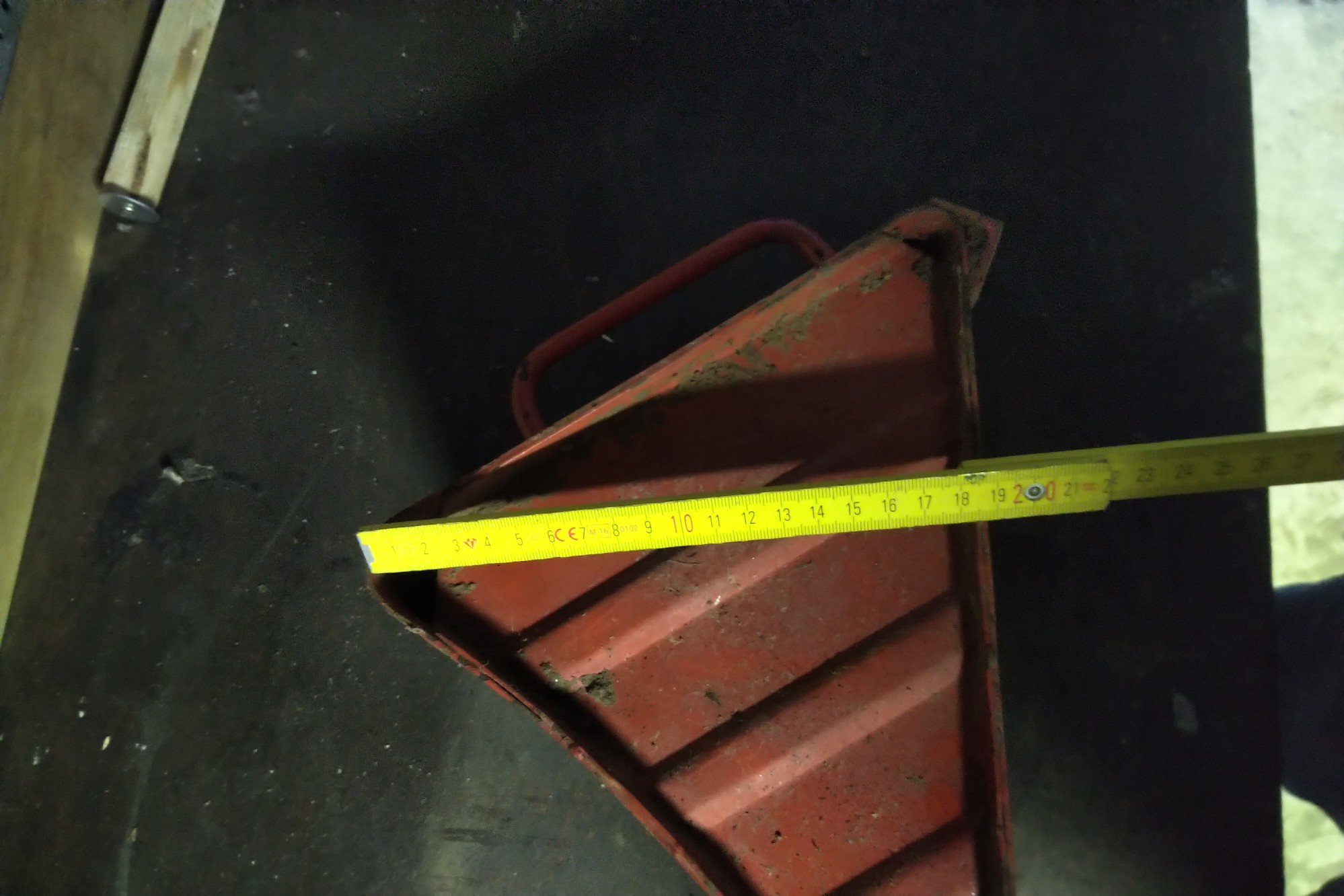

ich hab eben mal kurz nachgemessen, welche Keile beim Magirus dabei waren.
Anbei ein paar Fotos.
Am Kat hängen die originalen. Auf beiden (also auf denen am KAT1, sowie denen vom Mag) steht leider nix drauf.
Soll ich die auch vermessen?
