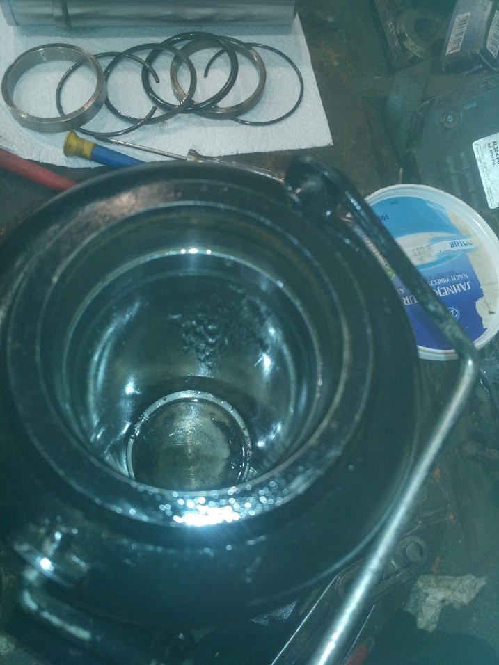

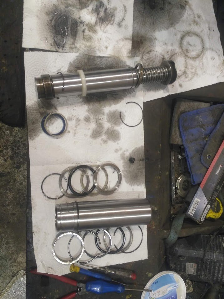

Genau den gleichen Schaden am gleichen Heber hatte ich auch.willem hat geschrieben: ↑2020-12-29 12:30:52Ein Wagenheber van YATO verschrotte ich momentan, 2 Jahre alt. In Prinzip kein schlechtes Teil (So'n 12 ton Teleskopheber), aber den Kolbenboden bzw Kolbenführung ist recht scharf. Wann sie also mit leicht schräge Belastung runterfahrt, frisst sie in den Zylinderwand. Danach ist permanent undicht, unreparierbar. Eine Losung wahre wahrscheinlich direkt nach den kauf das Teil zu zerlegen und die Führungsbuchse etwas abrunden, oder durch ein längere Buchse ersetzen. Dafür sind die Dinger aber wieder zu teuer.
In wie fern das bei alle YATO Heber so ist, und ob andere Heber besser sind, keine Ahnung. Diese ersetzte mein alte Omega Wagenheber, die 10 Jahre lang schwere dienst geleistet hat bevor sie undicht war.
1x einen 1,5t Wagen zwecks Bergung leicht schräg angehoben, defekt und undicht.
Zum Glück noch während der Gewährleistung.

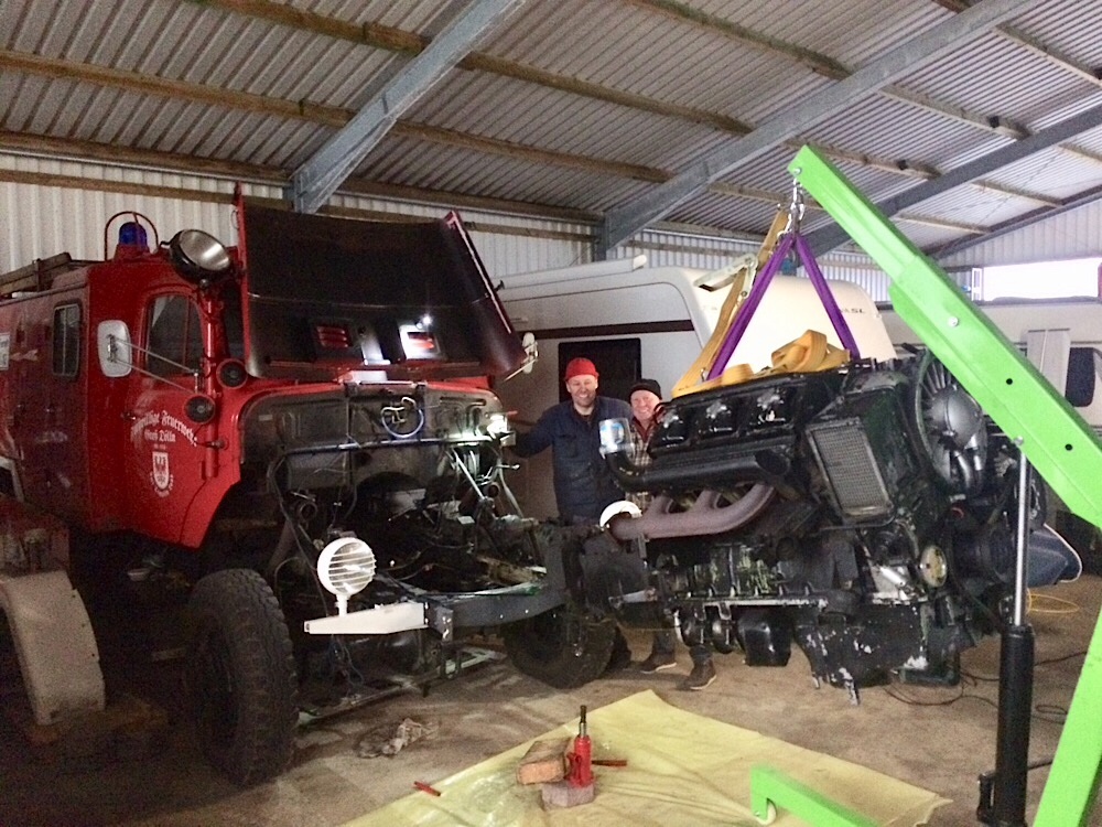

Neuer China 3 t Motor Heber mit MERCUR 613 Motor/ Getriebe Sieht ja gut aus und hat auch gut hingehauen... Mal wieder das echte Chinesium....
Ok.Ich weiß.Off topic.
Thom

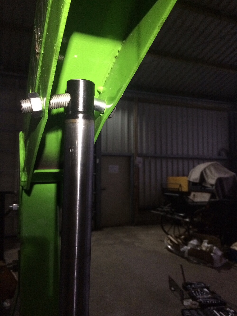

Haha, ich wollte mal mitm Motorheber (China, Rot) nen Kopf von nem Horch 853 ziehen, dem hats gleich die Beinchen verzogen... Ist halt China Biligmüll...
- Beiträge: 449
Re: Welche Unterstellböcke und Wagenheber?
ja...ich sach doch...nimm blau von twinbush...
das kommt aus Bensheim..nicht rot oder giftgrün...
aber die Vorspannung des bolzens hält den Hydraulik Zylinder doch schön in der Mitte....
@thom: du musst doch Mal herkommen....da haben wir etwas kräftigere hebegeräte für so Einsätze.... vielleicht ja mit der roten liebe...

Hallo Chris, gut zu wissen das ich damit nicht alleine bin. Ein vergleichbare Weber ist aber etwa 4x so teuer, vielleicht doch mal wieder ein Yato, und wie geschrieben dann direkt auseinander nehmen und verbessern. Eigentlich Unsinn was schlechtes zu kaufen, aber wer baut sonst noch gute 10t+ Teleskop Wagenheber?CharlieOnTour hat geschrieben: ↑2020-12-30 22:15:41Genau den gleichen Schaden am gleichen Heber hatte ich auch.
