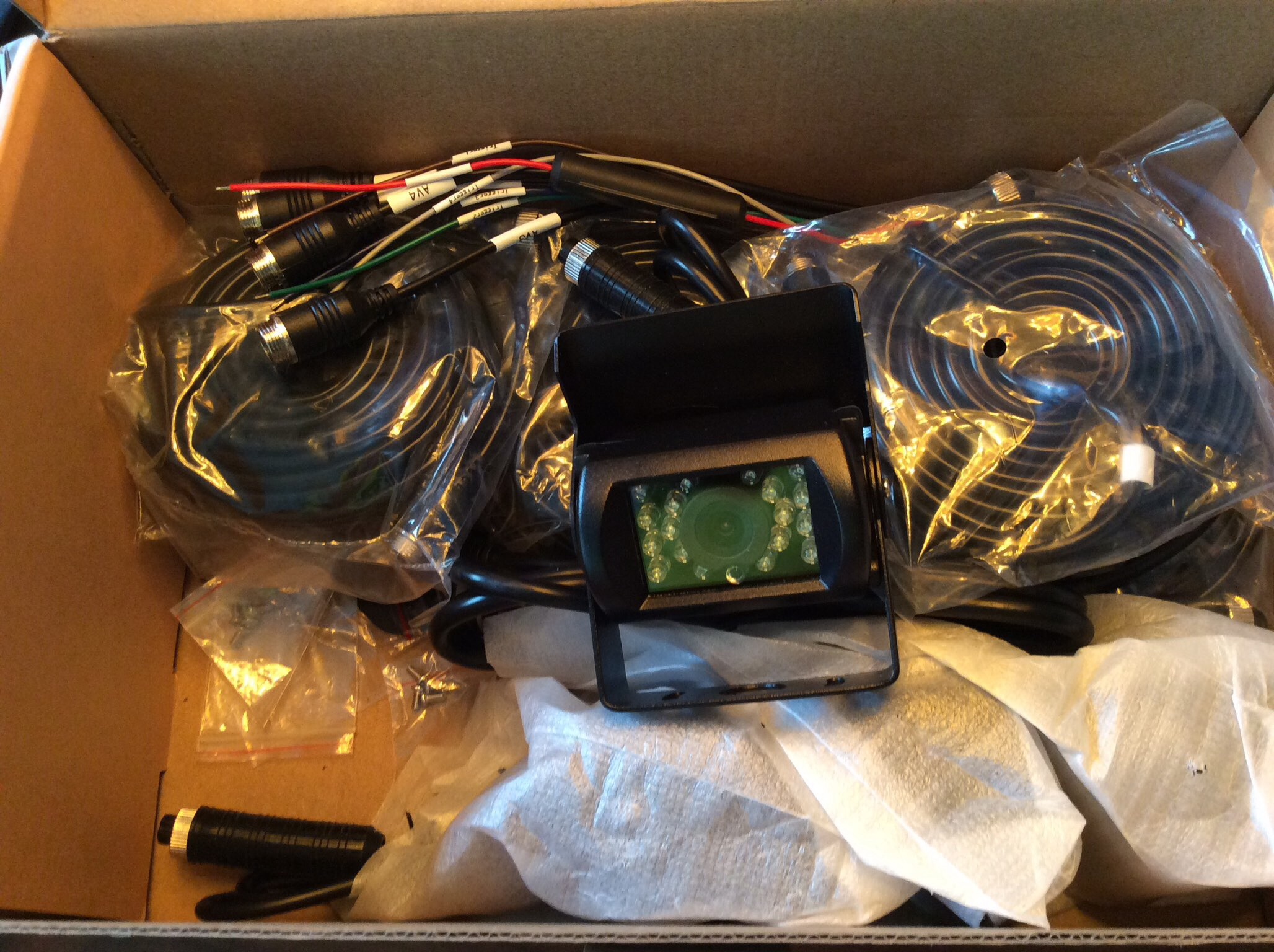

#13 Beitrag von XXL » 2020-12-20 12:43:30
tooddii hat geschrieben:
2020-12-18 21:14:57
Mit welchem Winkel willst du jetzt bestellen?
Gruss Torsten
Moinmoin Torsten, hab die aus dem link oben bestellt, haben zwar nur 120 Grad kameras aber ich hoffe das ich damit klar komme. Das Paket ist auch schon da und alles macht nen ganz ordentlichen Eindruck.... für 149€

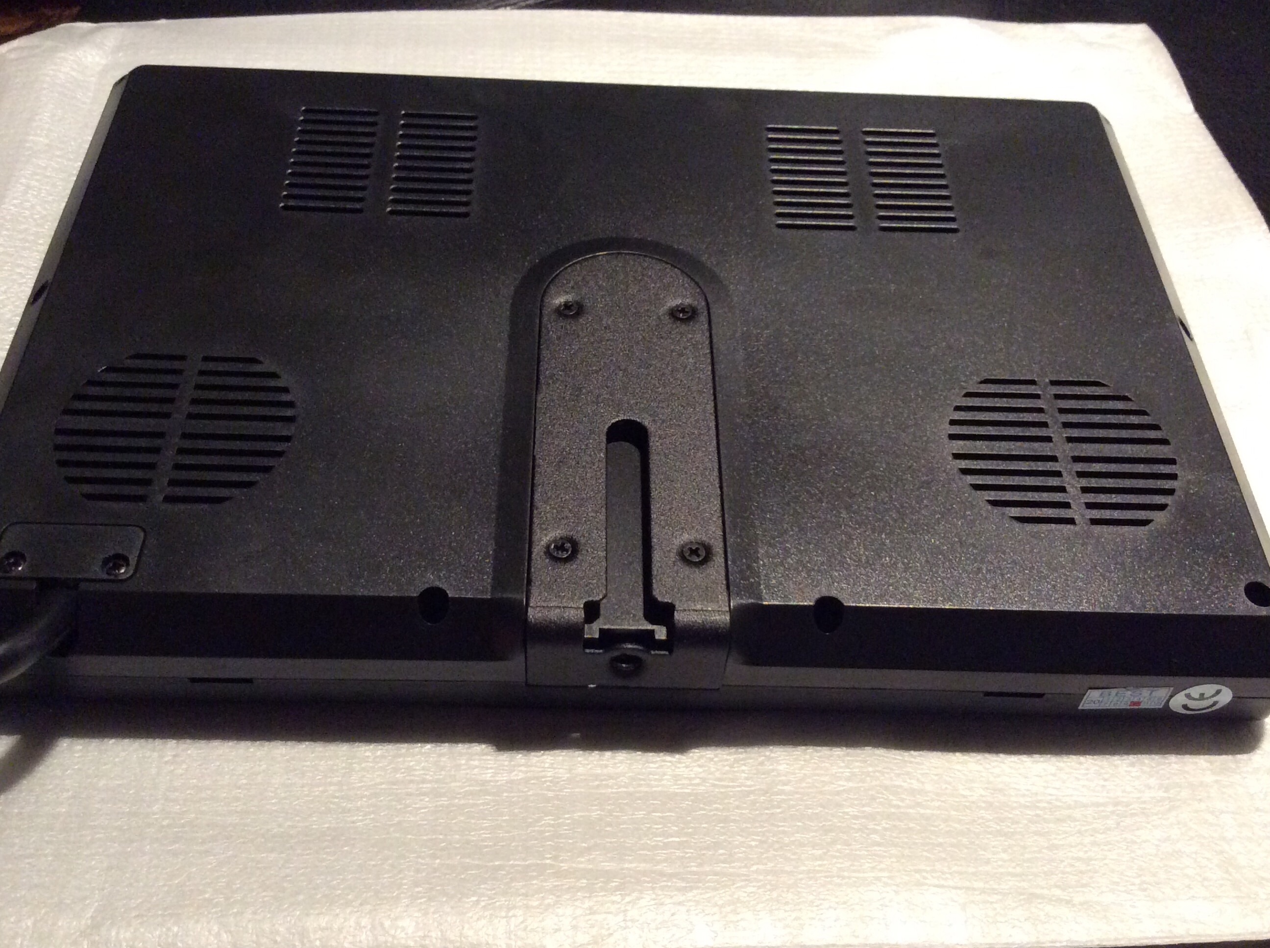

#19 Beitrag von rafi911 » 2020-12-20 20:13:09
Christian_S hat geschrieben:
2020-12-20 13:21:55
Hallo Roland,
kann man am Monitor auch einen Bügel als Halterung anbringen, anstelle des Standfußes? Hat er dafür seitlich Löcher?
Hallo Christian,
Am Monitor sind nur Gewinde hinten für die Blechhalterung vorhanden.
Der Monitor hat einen abnehmbaren Rahmen, da kannst du evtl. eine Halterung basteln.
Gruß Rainer

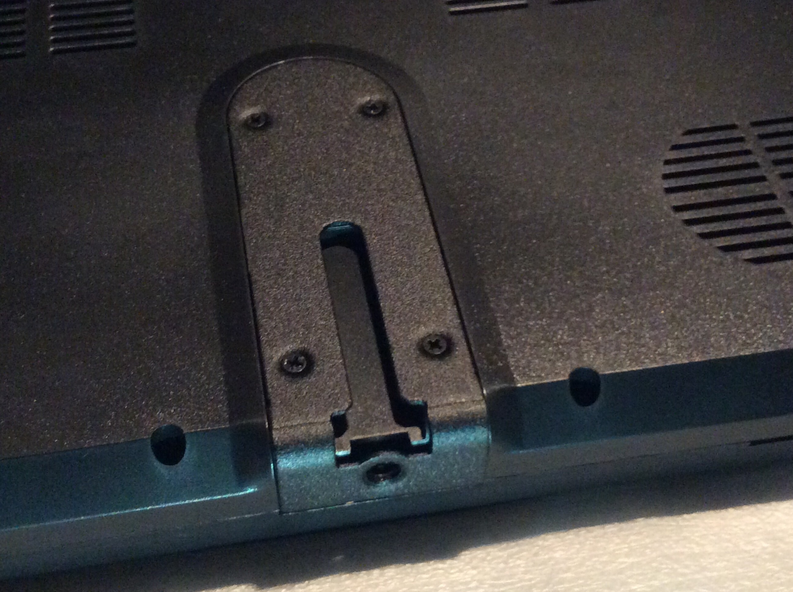

#21 Beitrag von meggmann » 2020-12-20 21:35:23
Die eingelegte Mutter auf der Rückseite hat die gleiche Größe wie bei Stativen oder GoPro (1/4“ 20 UNC), da kann man fast jede Halterung drantüdeln.

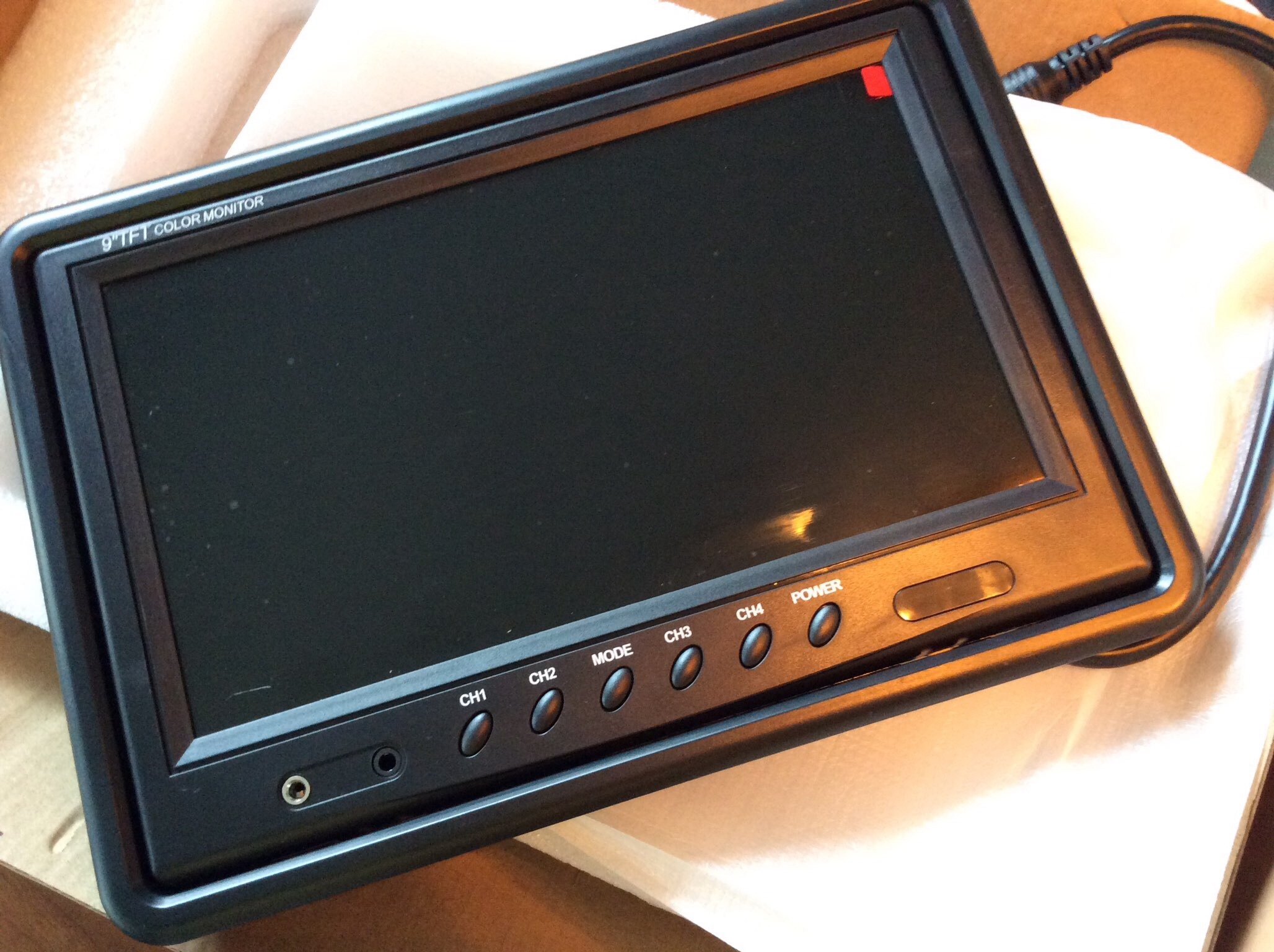

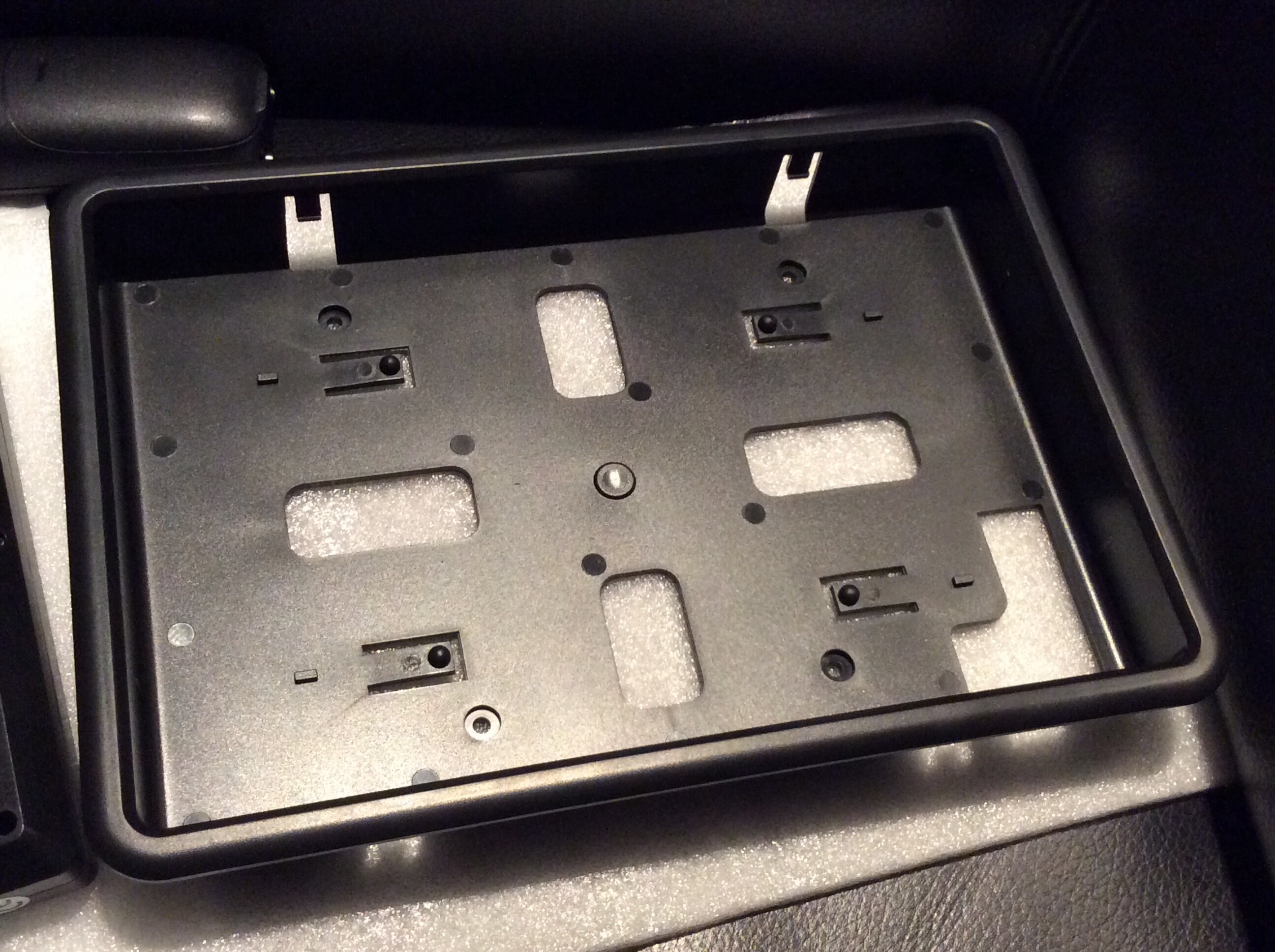

#29 Beitrag von XXL » 2020-12-21 21:05:53
2020-12-20 13:21:55
Hallo Roland,
@Christian, :wack: hab gerade die erste Antwort gelöscht, hier noch schnell der zweite Versuch :D
Also die Schale/Halterung für den Monitor kann man eigentlich gut verschrauben, ist halt Plastik.... am Monitor ist (wie im thread beschrieben) auch die Möglichkeit das Teil zu befestigen, dass Loch unten hat allerdings nur ein sehr kurzes Gewinde aber im Gehäuse ist dafür genug Platz dahinter für eine selbst sichernde Mutter zu verwenden.
Gruß Roland
