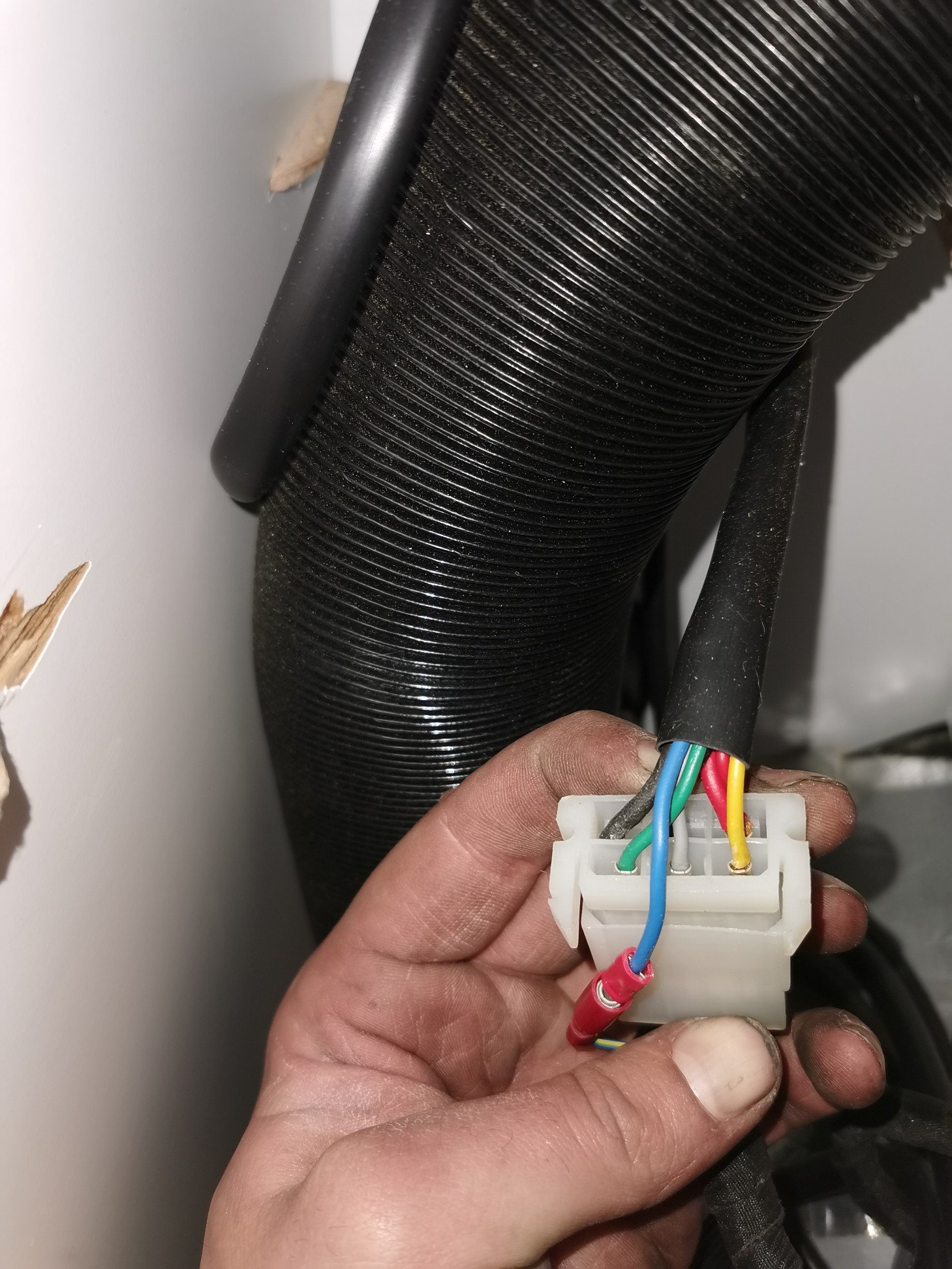

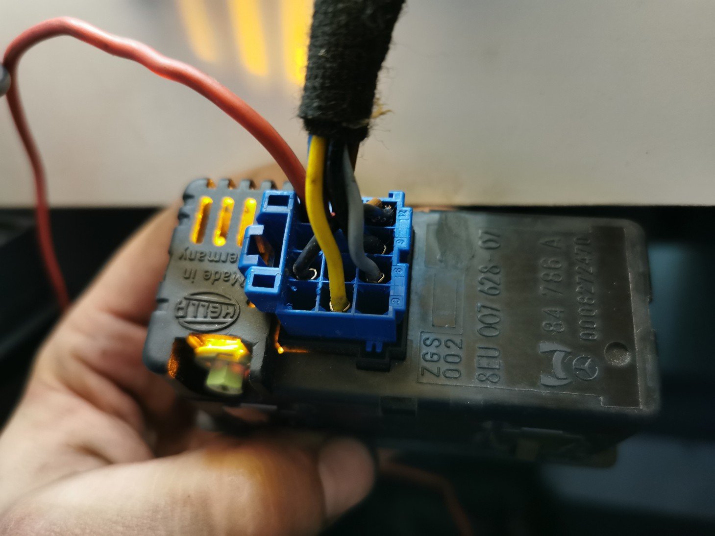

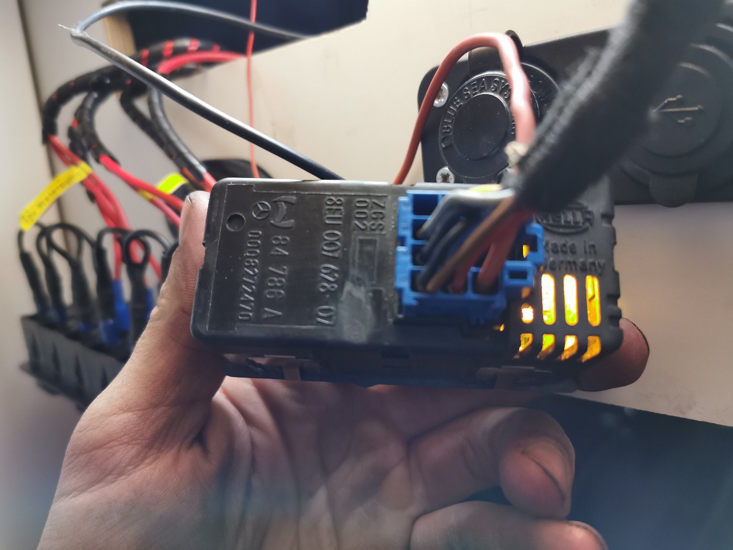

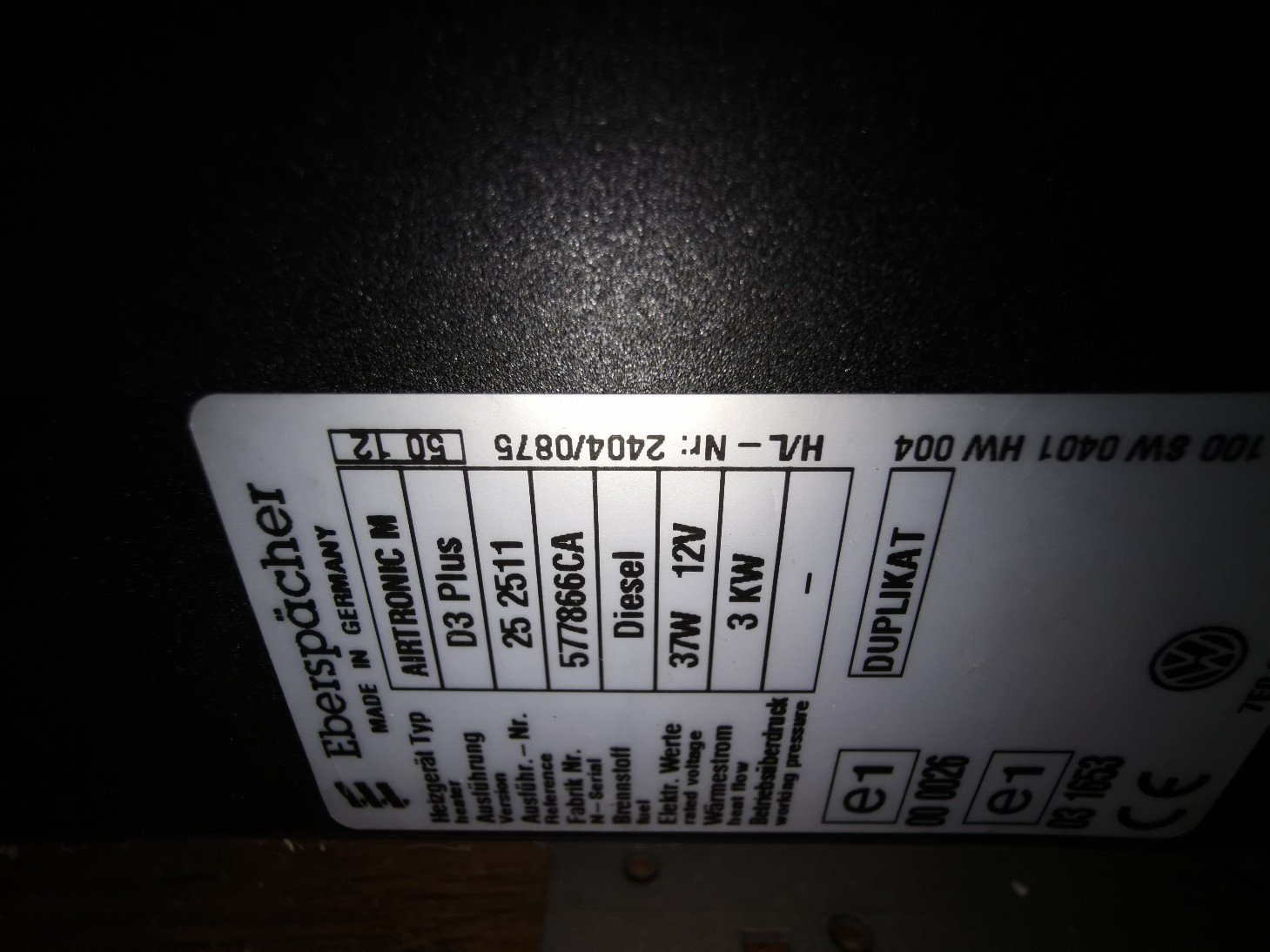

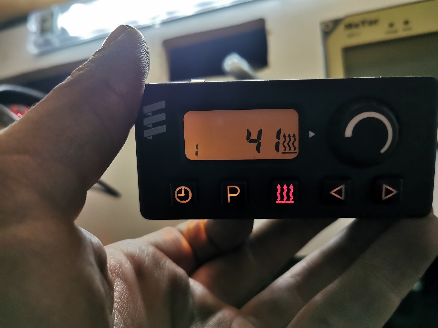

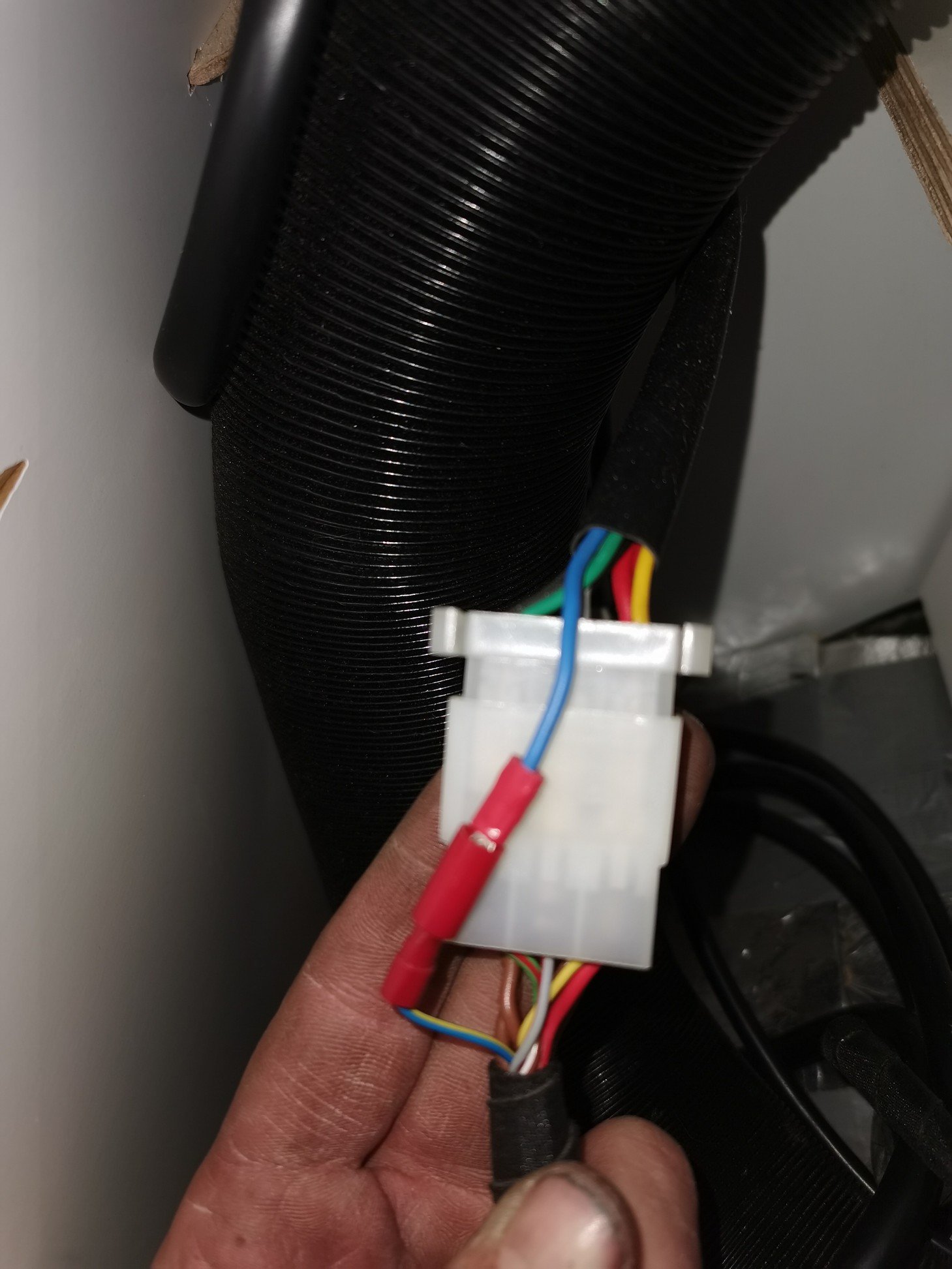

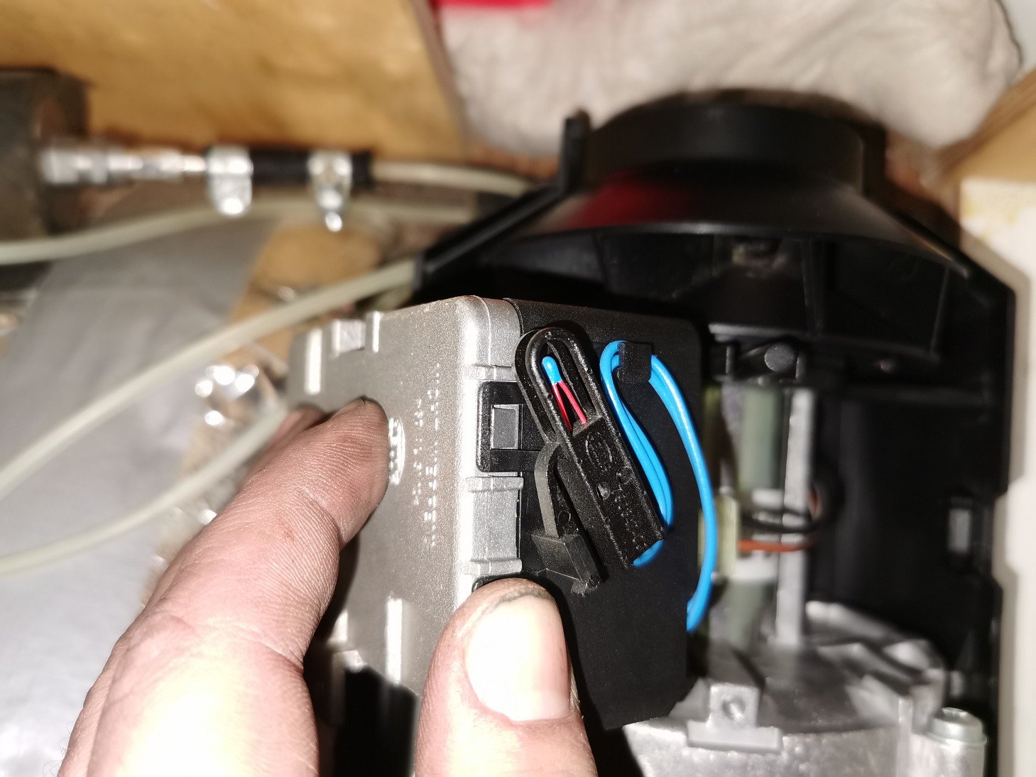

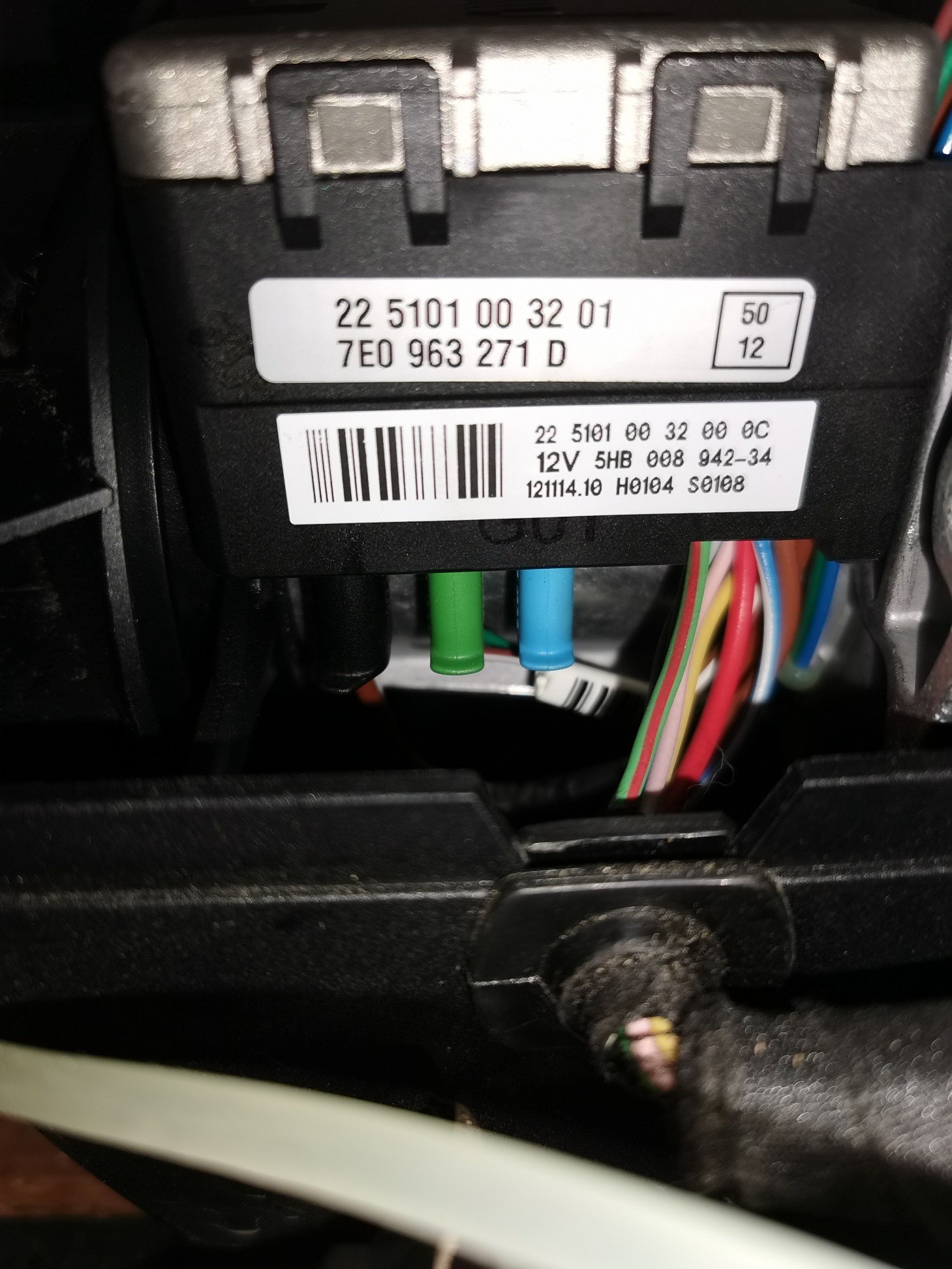

Jetzt habe ich nach langem hin und her herausbekommen, dass ich eine airtronic D3 plus aus einem t5 verbaut habe. Deswegen bin ich auch hier bei euch gelandet. Hier erst mal Fotos von dem Typenschild,den Steckern und der Moduluhr.
Nun ging diese Heizung immer nur 2 Std. Das konnte ich lösen indem ich auf pin 10 nen Schalter gelegt habe der ein Zündstrom simuliert.
Aber die Heizung regelt schrecklich oder garnicht. Ich hin da absolut noch nicht hinter gekommen.
Ich würde gerne einen Temperatursensor verbauen. Und da kommen meine Probleme.
1.
Habe ich eine can gesteuerte Heizung original von t5 oder hat sich da schon wer was zurecht gebastelt?
2.
Was heißt Canbus überhaupt bzw was bedeutet das für mich in meinem speziellen Fall
3.
Kann ich überhaupt einen sensor nachrüsten
4.
Wo liegt der Temperatursensor momentan an der Ansaugung ( siehe Foto) Ich sauge Frischluft von draußen
5.
und kann ich den nicht einfach verlängern und hoch legen in mein aufstelldach?
6. Wie schaut es mit einem neuen Modul von eberspächer aus? Das wäre die Ideallösung, wenn ich einfach ein easy start nachrüsten könnte.

Die für den T5 verbauten Zuheizer und Standheizungen habe eine andere Steuerungselektronik als sie normalen Standheizungen von Webasto und Eberspächer , diese wurde speziell auf das CAN Bus Protokoll von VW angepasst.
Infos zum Can-Bus gibt es hier: https://de.wikipedia.org/wiki/Controller_Area_Network
