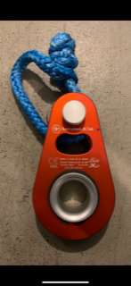

Hallo Rolf,
also ich kann dir keine Leicht-und-Gut-und-Günstig-Patentlösung nennen. Aber ich habe mal zwei Fotos ausgegraben von meiner Umlenkrolle. Die ist auf eine Seilwinde mit echten 80 kN (8 t) ausgelegt.
Hat auch kein europäisches Prüfzeichen, aber ich traue ihr die 80 kN zu.
Nüscht für Leichtbauer. Der tragende Arm wird automatisch länger.
Grüße...
Grüße...

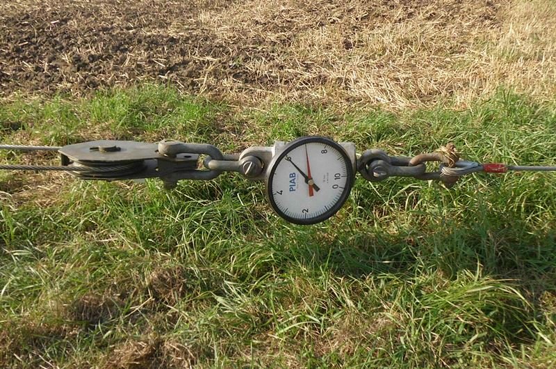

die Umlenkrollen vom MAN630 halten 16 to.
Ich benutze sie seit Jahren am Jupiter mit 8 to Windenkraft.
Irgendwann werde ich mal eine auf Kunststoffrolle umruesten.
Weil sie keinen Haken haben,
muss man das Seil durchfaedeln.
Klappt aber bis Durchmesser 16mm problemlos.

Und ich habe jetzt diese gefunden - das Prinzip kannte ich auch bisher noch nicht:
https://www.nakatanenga.de/zubehoer/ber ... aekel?c=94
Herzliche Grüsse
Rolf
Herzliche Grüsse
Rolf

Re: Umlenkrolle Seilwinde "20t"
bei der Prüfung der Feststellbremse vom KAT sah das so aus:
. Schleppzeiger auf 7 to.
Aber die Winde vom KAT schafft ja keine 8 to im Einfachzug.
Der Jupiter aber schon.
Darüberhinaus unschlagbar billig.
Ich glaube, ich habe pro Stück keine 30,- EUR bezahlt.
Das ist ja wirklich witzig - könnte sogar funktionieren.mangusta hat geschrieben: ↑2020-11-13 19:23:10Und ich habe jetzt diese gefunden - das Prinzip kannte ich auch bisher noch nicht:
Dyneema-Kunststoffseile unterschätzt der gesunde Menschenverstand regelmäßig. Habe schon gesehen, wie einen leicht überladener 7.5t-Atego mit einem SUV und einem 4.5mm-Dyneema-Seil (gedacht für 1000kg) im dynamischen Zug angeschleppt wurde - mit Ruck ins schlaffe Seil. Kaum zu glauben, hat aber funktioniert. Atego lief, Seil war noch heil und alle beteiligten Personen noch am Leben...

Ich hatte noch vergessen zu erwähnen, dass unsere Winde natürlich keine 3t Elektrowinde ist, sondern die Hydraulikwinde, die vorher auf der ursprünglichen Fahrzeugtransportpritsche verbaut war. Unsere Überlegung war schon auch gewesen, uns eine stärkere Hydraulikwinde zuzulegen, der Vorteil ist aber, dass diese mit 10mm Dyneema <40kg wiegt und wie gesagt, man mit etwas Verstand und zwei geeigneten Rollen auch 9t Zugkraft erzeugen kann. Die Winde ist hinten montiert und soll bald auch noch eine Konsole an der Front bekommen. Dann sind wir damit fast so flexibel wie mit einem 3,2t Greifzug und haben nicht mehr Gewicht dabei. Um zum Thema des Threads zurückzukommen, das sind unsere Rollen:
![Bild]()
![Bild]()
@Wilmaa:
Dir entgeht auch nichts, von der einen Rolle hatte ich tatsächlich kein eigenes Foto parat, aber dieses
ist definitiv selbst fotografiert, übrigens mit einem selbstgespleißten Schäkel aus 16mm Dyneema, Bruchlast dann auch ca.30t.
@Wilmaa:
