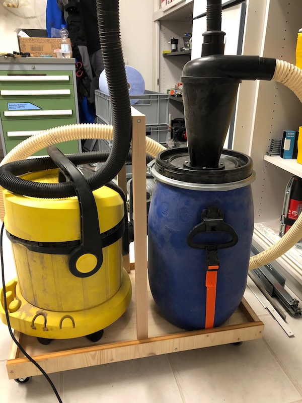

Ein 30L Fass mit Zyklon, son Dustcommander China Teil. Es funktioniert super, selbst mit einem Haushaltsstaubsauger. Aber ich habe keine große Lust auf das gerödel. Daher will ich ja einen Sauger wo ich das nicht brauche.

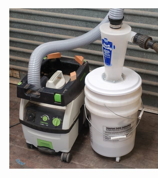

Dust Deputy

nach reichlich Staubsaugerbeutel "vernichten" habe ich mir auch eine Konstruktion mit Zyklon-Abscheider gebastelt
Den Abscheider habe ich für ca. 25€ bei ebay gefunden. Die Kombination funktioniert hervorragend. Der Dreck bleibt zum größten Teil in der Tonne und Staubsaugerbeitel und Filter werden kaum belastet.
Man muss nur höllisch aufpassen, dass vorne am Schlauch genug Luft einströmen kann!!
Ich hatte den an meinen Fein Multimaster angeschlossen und da ist die Absauggeschichte recht klein. Ende vom Lied, die Tonne hat sich zusammengefaltet. Blöd aber auch.

Für Holzarbeiten habe ich mir aus einem China-Zyklon, OSB-Platten und einer Staubsauger-Turbine (vom Recyclinghof) eine Absauganlage gebaut, um 40 Euro dazu noch eine Einschaltautomatik mit Nachlaufzeit, daran hängen Oberfräse, Kappsäge, Tellerschleifer und Spindelschleifer.
