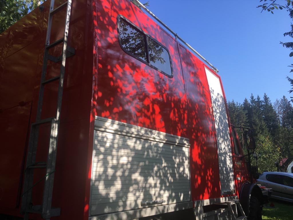

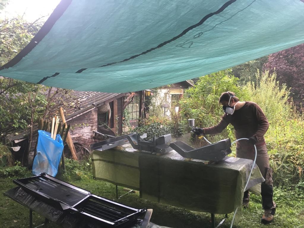

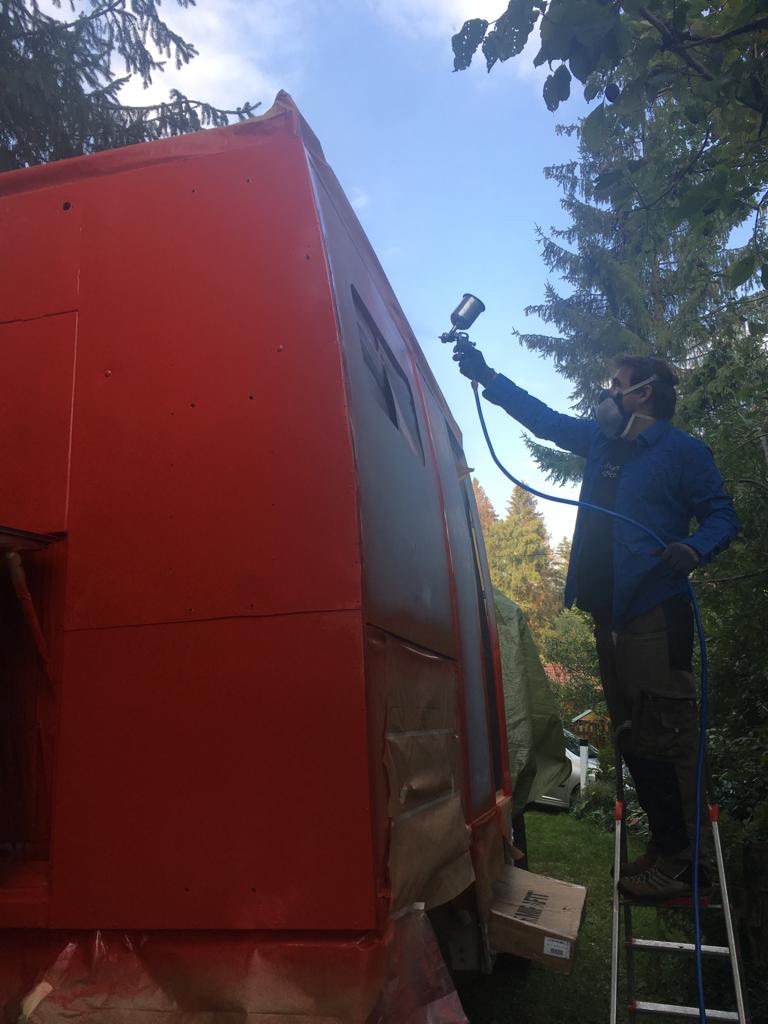

ich bin derzeit auf der Suche nach einem Kompressor und wollt man in die Runde fragen, was hier so im täglichen Werkstatt-Betrieb verwendet wird. Da es ja mittlerweile eine Fülle an Herstellern und Modellen gibt, verliere ich da leicht den Überblick.
Eigentlich wollte ich den B2800B/3m/90 von Bauhaus kaufen, weil ich die Abmessungen und Leistungsdaten sehr gut fand. Leider lässt sich dieser nicht liegend transportieren, da sonst das Öl auslaufen könnte. Dies ist aber zwingend erforderlich, da ich immer zwischen meinen beiden Werkstätten hin und her muss.
Neben Reifen aufpusten und ausblasen von Dreck, soll ein Ural und ein LAK2 komplett lackiert werden damit. Also Rahmen und Kabine. Es muss also schon Richtung "Dauerläufer" und ölgeschmiert gehen. Vielleicht kommt später mal ein paar Druckluftwerkzeuge dazu. 230V sollte es sein. 100l Kesselinhalt. Budget 350€ max.

vielleicht eine nicht ganz ideale - aber hoch reale Möglichkeit für Hobby-Schrauber - zumindest handhaben wir das so. Motivationsblog für alle die nicht Berufslackierer werden wollen sondern ein brauchbares Ergebnis mit leistbaren Mitteln erzielen wollen.
Ein Kompressor (Bauhaus - Metabo) lebt in meiner Werkstatt
Ein Kompressor (Bauhaus - Noname - geerbt) lebt in meinem Wochenendhaus (200 km entfernt - da fahre ich wenn möglich wenig Werkzeug spazieren). Einsatz: 99 Prozent: Reifen aufpumpen - Dreck weg blasen.
Zum Lackieren (1 Prozent) per gebasteltem T-Stück zusammen gehängt. Danach als Puffertank / Tropfenabscheider noch ein 20 l Fass (gebraucht - aus dem Gastgewebe) bevor es zur Lackierpistole geht. Damit ich keinen Gehörsturz bekomme alle Geräte in die Gartenhütte - Tür zu (keine Sorge - die implodiert nicht)
Sollte ich nochmal lackieren hole ich mir für einen Tag einen dritten Kompressor (vom Nachbarn). Großflächig mache ich das max. alle 5 Jahre mal. Für Kleinigkeiten reicht 1 Kompressor und Puffertank.
Mit dem Ergebnis war ich zufrieden - sagen wir mal - spätestens seit wir 200 Ölbäume rasiert haben bin ich glücklich ;-). Zu den kleinen Lackierfehlern (ich bin auch kein gelernter Lackierer und die Stehleiter war auch nur mittel-praktisch) gesellen sich harmonisch nun Längsstreifen.
Ich hätte auch gerne alles mögliche (beheizte Halle, Kompressor, Lackierzelt, Hebebühne, Grube,..) - Tatsächlich werke ich vorm Haus, unter einer Plane, meist auf einem Pappkarton, mit Rampe und Holzklotz, im Freien... Das ist der Unterschied zwischen Ideal / Real. Real macht aber auch super Spaß!
Lg Rainer
