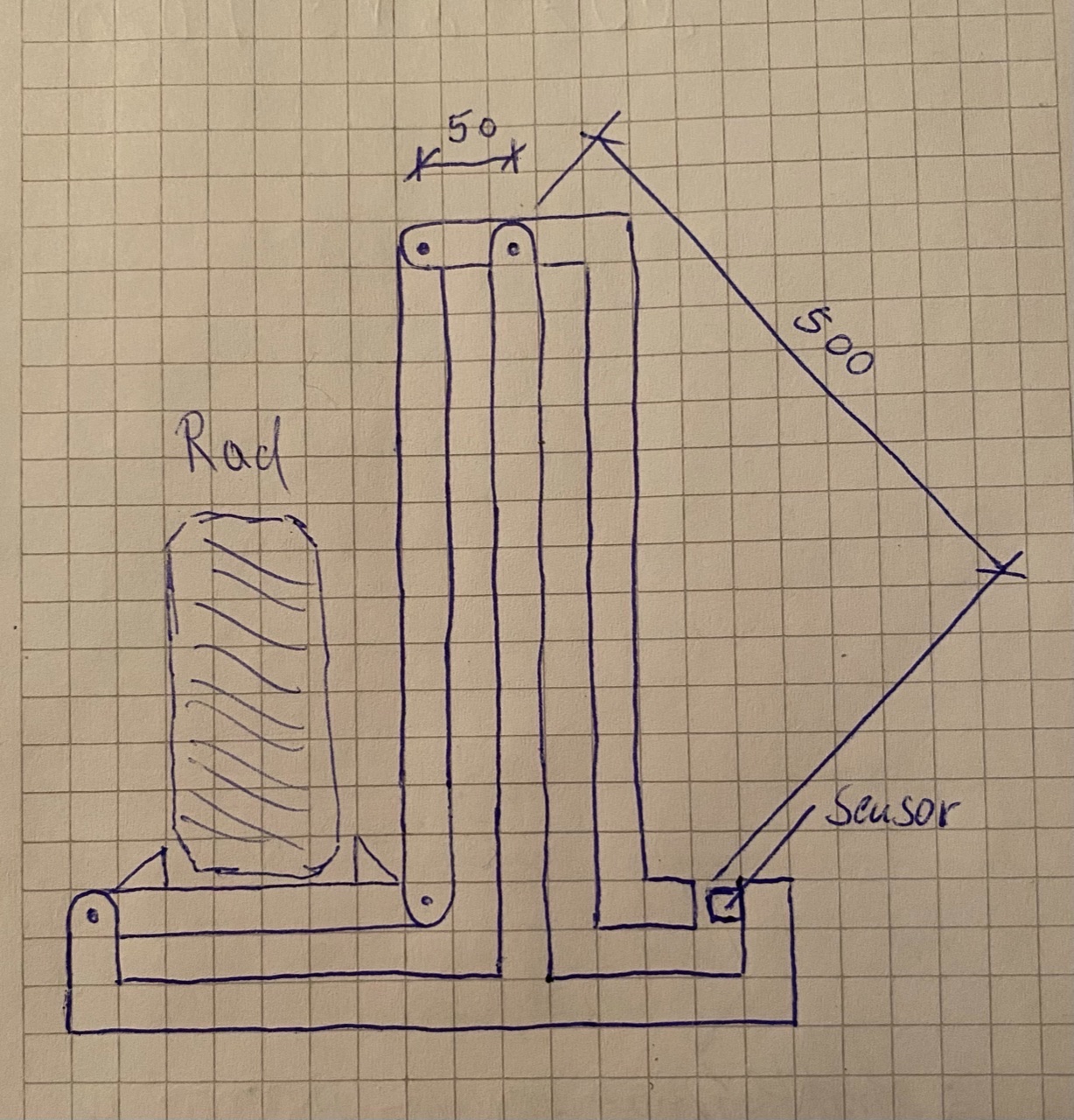

Ich hab mal gerade ein wenig gekritzelt - nix maßstabgetreu oder dergleichen.
Die Wippe auf der das Rad steht müsste 1:2 sein, der Hebelarm dann 1:10 kommt dann 1:20 raus....

Re: Radlastwaage
... und wieviel geht unterwegs durch Reibung verloren? ...
