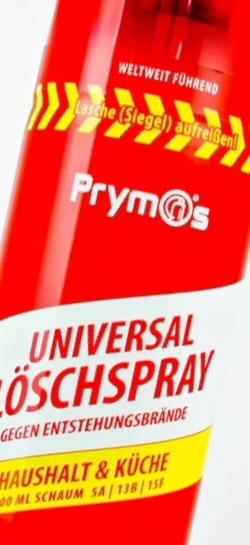

Im Fahrzeuginnenraum (Koffer) würde ich nur einen Löschspray (z.B. Prymos) vorhalten. Die Löschwirkung bei Entstehungsbränden ist frappierend, der Kollateralschaden gering. CO2 ginge auch, die Löscher sind mir aber bezogen auf die Löschdauer zu schwer, je kleiner, umso ungünstiger ist das Verhältnis Löschdauer zu Gewicht.

Löschspray haben wir neben der Küche, neben dem Fahrersitz und hinten im Koffer liegen...

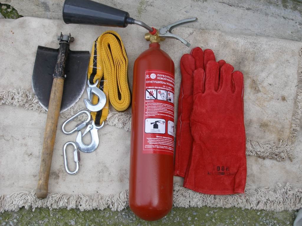

Lederschweißhandschuhe sind erforderlich,
Sie schützen die Hände vor Erfrierungen bei der Arbeit mit einem Feuerlöscher, ermöglichen das Greifen heißer Gegenstände und verhindern keine Schnitte.
Die Ausrüstung gehört mir, ein zufälliger Fahrer löscht, das Auto gehört auch jemand anderem

ok, meine alten Schweisshandschuhe kommen neben die Löschdecke. Das ist echt ein guter Tip. Ansonsten machen diese Löschsprays ja echt nen guten Eindruck. Allerdings gibts wohl auch schlechte Erfahrungen durch Leckschlagen der Dosen. Ist das schonmal wem passiert? Das wäre dann ja schon ne mittlere Sauerei...

Diese Feuerlöschsprays kannst man aus meiner Sicht vergessen. 750 ml ist praktisch nichts und sie sind auch nur für "Entstehungsbrände". Die kannst Du aber auch durch "einfach Wasser drauf" löschen oder was auch immer kokelt aus dem LKW werfen.

Die Sprays halte ich auch für Spielzeug.
Habe aber keine Erfahrung damit. Allein die Größe sagt aber schon alles aus.

Es ist notwendig, die Aufgaben und Ziele, für die es geplant ist, aufzuteilen.
Dein Feuer in der Kabine
Dein eigenes Feuer im Motorraum während der Fahrt
Jemand anderes brennt, der sich bereits ausgebreitet hat
häufige Ursache für das Umkippen der Verbrennung von tragbaren Platten in der Kabine (Zündquelle und Kraftstoff sofort)
und Zerstörung von Containern mit Gas in der Hitze der Kabine nach dem Auftanken auf der Straße
- brennt schnell und fast ohne die Möglichkeit, mit improvisierten Mitteln zu löschen.
Während es draußen warm ist, ist Wasser die beste Lösung, je mehr desto besser, aber mit dem Einsetzen des Winters wird alles komplizierter.
