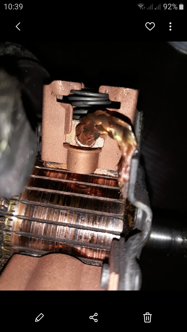

Danke für die Antworten, das Ding ist fast auseinander.
Leider sind die Kabel der Kohlen angelötet :-(
Bei meinen jetzigen Anlasser aus den 50gern war alles geschraubt.
Was meinen die Profis zu den Kohlen, siehe Bilder.
Neue Kohlen, oder lassen?
Die neuen Kohlen sind sicher auch zum Löten, oder?
Danke!
Gruß Rainer

Re: Anlasser Iveco 90 16 zerlegen
Wirklich angelötet oder punktgeschweißt?
Was ich sehe sind Kohlen und Kollektor in Ordnung. Die Kohlen haben auch noch genug viel Fleisch. Das würde ich alles so lassen wie es ist.
Die sollten dich in dem Zustand auch nicht daran hindern, den Läufer zu ziehen. Beim Zusammenbau daran denken, die Kohlen zurückzuschieben.
Grüße...
Grüße...
Könnte Punktgeschweißt sein, bin bei den neuen Dingen nicht so der Profi ;-)
Okay dann lasse ich das so und baue das Ding mit etwas Fett wieder zusammen :-)
Vielen Dank!

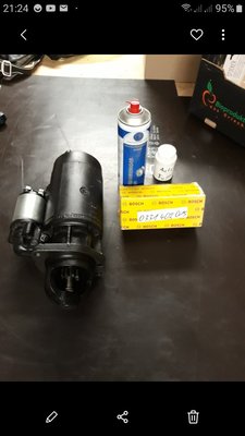

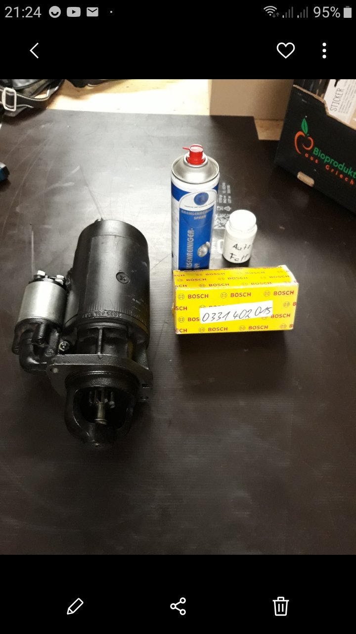

Anlasser ist wieder zusammen :-)
Morgen wird er eingebaut.
Bild mit Bosch Teilenummer vom Magnetschalter. Gruß Rainer
