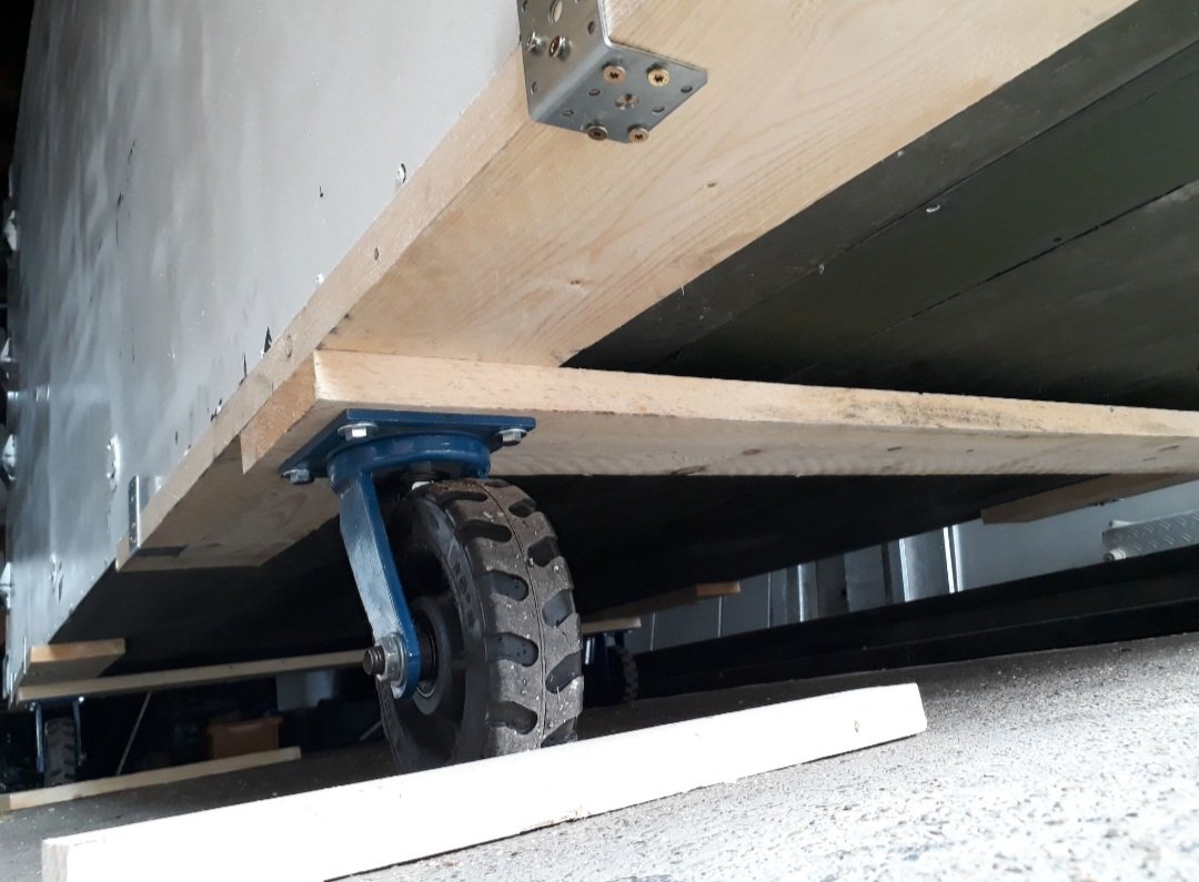

Ich hatte nur zwei Querbalken unter Containerlocks und daran jeweils eine Lenkrolle und am zweiten Balken jeweils eine feste - fand ich leichter beim Rangieren. Aber geht mit den Brettern bestimmt auch.

(Auf den Bildern hab ich die Rollen unten am Lock festgeschweisst - war ne richtig doofe Idee und gekürzt war er da auch schon)
