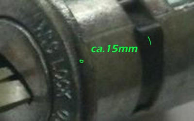

Danke dir für die Rückmeldung. Ja, das zieht sich nun schon ewig. Zwischenzeitlich wird der MAN nur mit Start - Taster gestartet. Wahrscheinlich werde ich wirklich ein neues Zündschloss benötigen. Eigentlich wollte ich das vermeiden. Da ich dann verschiedene Schlüssel habe. Schließzylinder ist bereits ausgebaut, Schrauben hab ich per Hand aufbekommen. Aber in den Schließzylinder komm ich nicht rein.

Den Schließzylinder bekommt man nur raus wenn eine Sicherungsscgraube oder Stift raus ist und der Schlüssel in einer bestimmten Position steckt.
Bei eingen kann man so ziehen und bei anderen das ganze Schloß etwas drehen und ziehen.

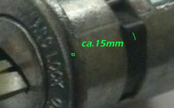

Hab mir gerade den Schließzylinder angesehen, der hat auch nen Federring. Da musste ein Loch bohren und die Feder reindrücken mit der Schlüsselstellung 1, dann zurück und rausziehen.
Ideal ist natürlich ein Vergleichsschloß, dann kannste nachmessen wo genau das hin muß.
