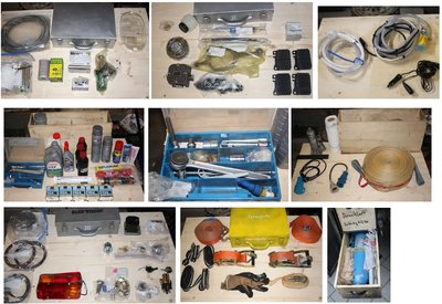

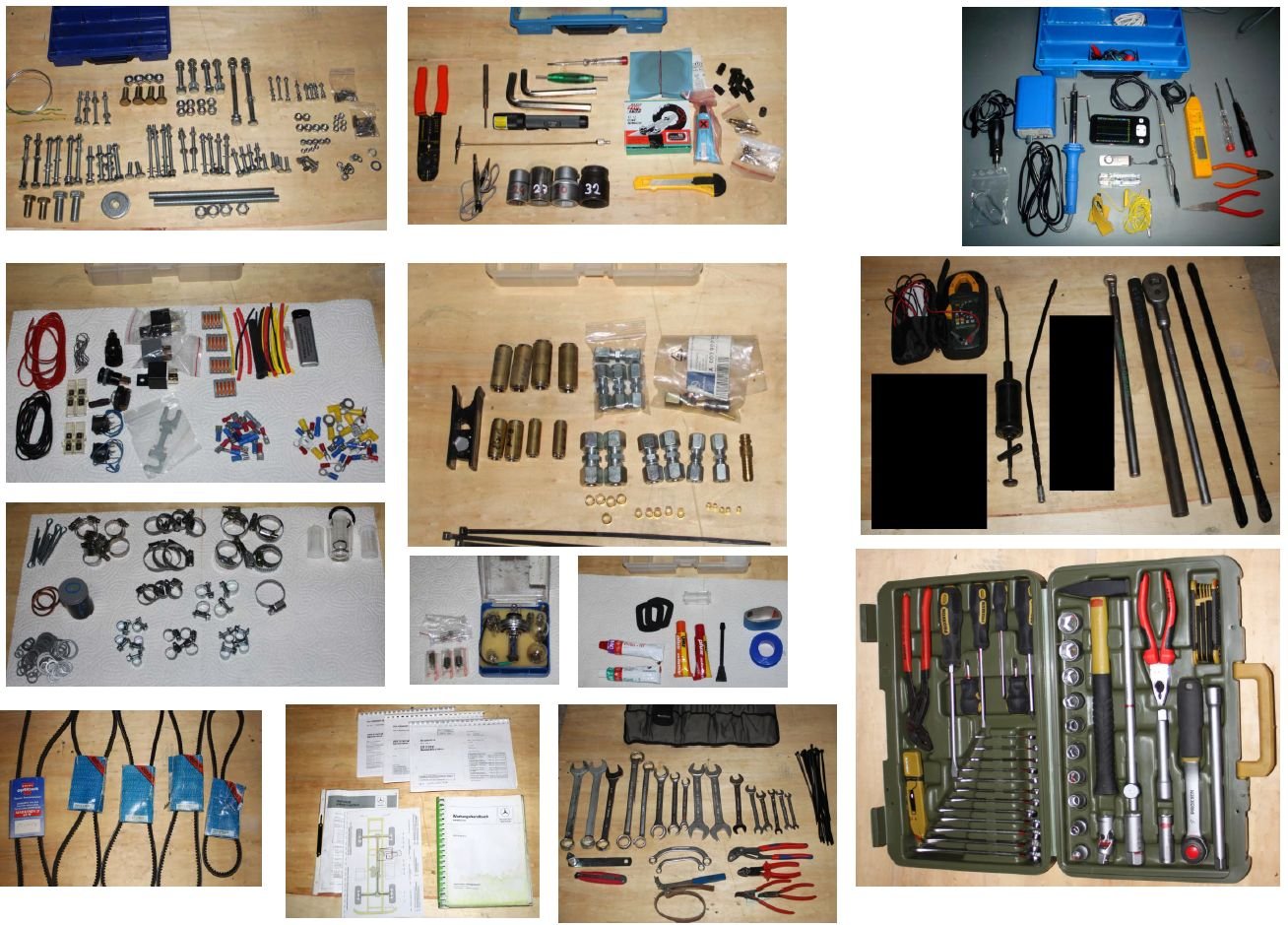

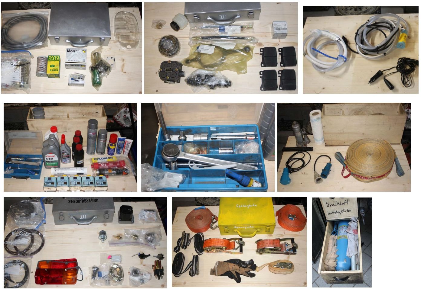

...ich packe meinen Koffer und nehme mit:
Diverse Kleinteile-Sortimente (Schrauben, gute(!) Schlauchschellen, Elektromaterial) und die wichtigsten Verschleißteile, die unterwegs zum Showstopper bzw. lästig werden können (Keilriemen, Birnchen, Filter, Reparaturverbinder für Tecalanleitungen). Da ich mit Schläuchen fahre, auch nen Ersatzschlauch und Flickzeug. Radschlüssel, Montiereisen.
Ein paar Meter PA-Rohr (Tecalan) in den am Fahrzeug vorhandenen Durchmessern, Spritleitung, Bremsleitung.
Ein paar Ersatzteile (Limaregler, Temperatur- und Druckgeber, Thermostateinsatz, Relais, Kraftstoffpumpe, VKSV, Kupplungsgeber- und Nehmerzylinder, Radmuttern, Rücklicht- und Scheinwerfergläser. Ne Schmierstoffkiste mit allem nassen, schmierigen, klebrigem Zeugs und ner separaten Werkzeugkiste für den Abschmierdienst. Und ne kleine Fettpresse. Wobei ich lieber zuhause abschmiere, als im Urlaub.
Das "große Werkzeug" unterwegs ist bei mir mittlerweile nur noch ein Proxxon PKW-Werkzeugkoffer, der recht sinnvoll zusammengestellt ist und 95% aller Arbeiten, die ich unterwegs alleine machen kann und will, locker abdeckt.
Ergänzt durch eine Rolltasche mit ein paar größeren Schlüsseln, wenn man z.B. eine undichte Leitungs-Verschraubung am Luftpresserausgang (SW32) nachziehen muss. Bewährt hat sich auch ein simpler Dreikant-Schlüssel für (gegen) Parkpoller und auf dem Rückweg plötzlich geschlossene Schranken. Und nochmal alle wichtigen Größen nochmal als Gabelschlüssel zum Gegenhalten.
Das im Link zu "Hermann-unterwegs" beworbene Knipex-Zangen-Set für 149 Euro ist Geldverschwendung.
Für 129 Euro bekommt man den kompletten Proxxon-Werkzeugkoffer inklusive einer Knipex Cobra und einer Knipex Kombizange!
Die im Wucher-Set enthaltene Storchschnabelzange ist ein heutzutage genauso sinnloses Gimmick wie die nahe Verwandte, die (gebogene) Telefonzange.
Sowas brauchte man in Telegrafenämtern, um in Vermittlungsschränken an Drähten hinter dutzenden Leitungen rumzurfriemeln, aber heute?
Ein Seitenschneider ist praktisch, den kann man sich (auch von Knipex) im nächsten Baumarkt für 16 Euro holen.
Ein Multimeter mit Stromzange für Gleichstrom hilft bei der Fehlersuche in der Elektrik. Ersetzt Durchgangsprüfer und Prüflampe.
Ansonsten: ne Rolle gutes Gaffatape (das von Tesa ist ok und langzeitstabil), ein Bündel dicker großer Kabelbinder (8x300mm), dicken Draht.
Bergematerial: 2 Bergegurte mit 21t Bruchlast (bei dickeren Lastern gerne mehr), ein paar Rundschlingen für kleinere Bergungen (Landys freiziehen), nen 1,6t-Greifzug, Schäkel, 2 Fiskars Sand-Schnee-Schaufeln. Ne BW-Bügelsäge (ersetzt locker eine Motorsäge, siehe Florians Posting) und weil an unserem Fahrzeug die Halter fürs BW "Schanzzeug" schon dran waren: Spitzhacke, Spaten, Klauenbeil. Abschleppstange, Unterlegkeil passend zur Fahrzeug und Radgröße. Großer und kleiner Hydraulikwagenheber, Unterleghölzer für die Wagenheber. Abschleppstange.
Die (ohnehin vorgeschriebene) Bordausrüstung hab ich gedoppelt: Warndreieck (2x), Warnblinkleuchte, Warnwesten. Man bleibt an den unmöglichsten Stellen wegen Kleinigkeiten liegen. Z.B. nachts um 22 Uhr in einer Spitzkehre bergauf in der Schweiz (Sprit alle, Tankuhr war defekt...), 2 Kanister nachfüllen und entlüften hat keine 10min gedauert, gefühlt kam da der Überlandbus aber im Minutentakt vorbei). Ein vernünftiges Arbeitslicht, die bei Aldi&Lidl immer wieder angebotenen 10W-Akku-Arbeitsscheinwerfer sind sehr praktisch: hell, standfest und leuchten 2-3h.
Hier noch zwei eigene Fotos meiner "Unterwegs-Ausstattung" aus 2018. Nicht auf dem Bild sind u.a. die Tecalan-Ringe, das Bergematerial und das Druckluft-Set (Adapter für den roten Luftanschluss auf Schnellkupplung, 10m Schlauch, Reifenfüller, Ausblaspistole, Luftschlauch mit roten Kupplungen für den Schleppbetrieb). Eisensäge, Bügelsäge.
