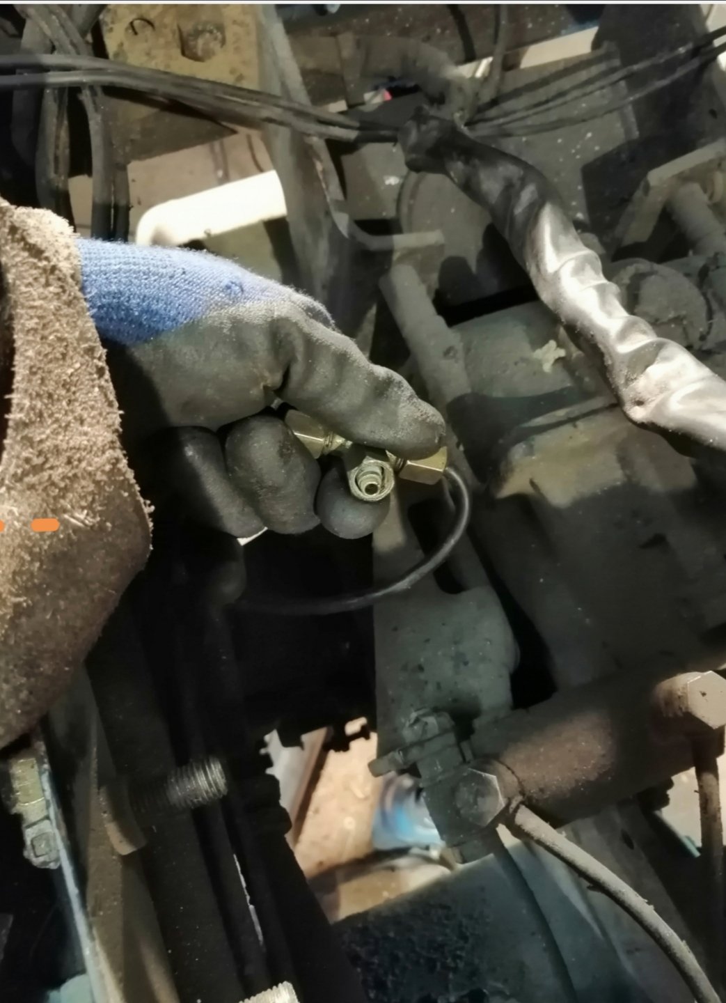

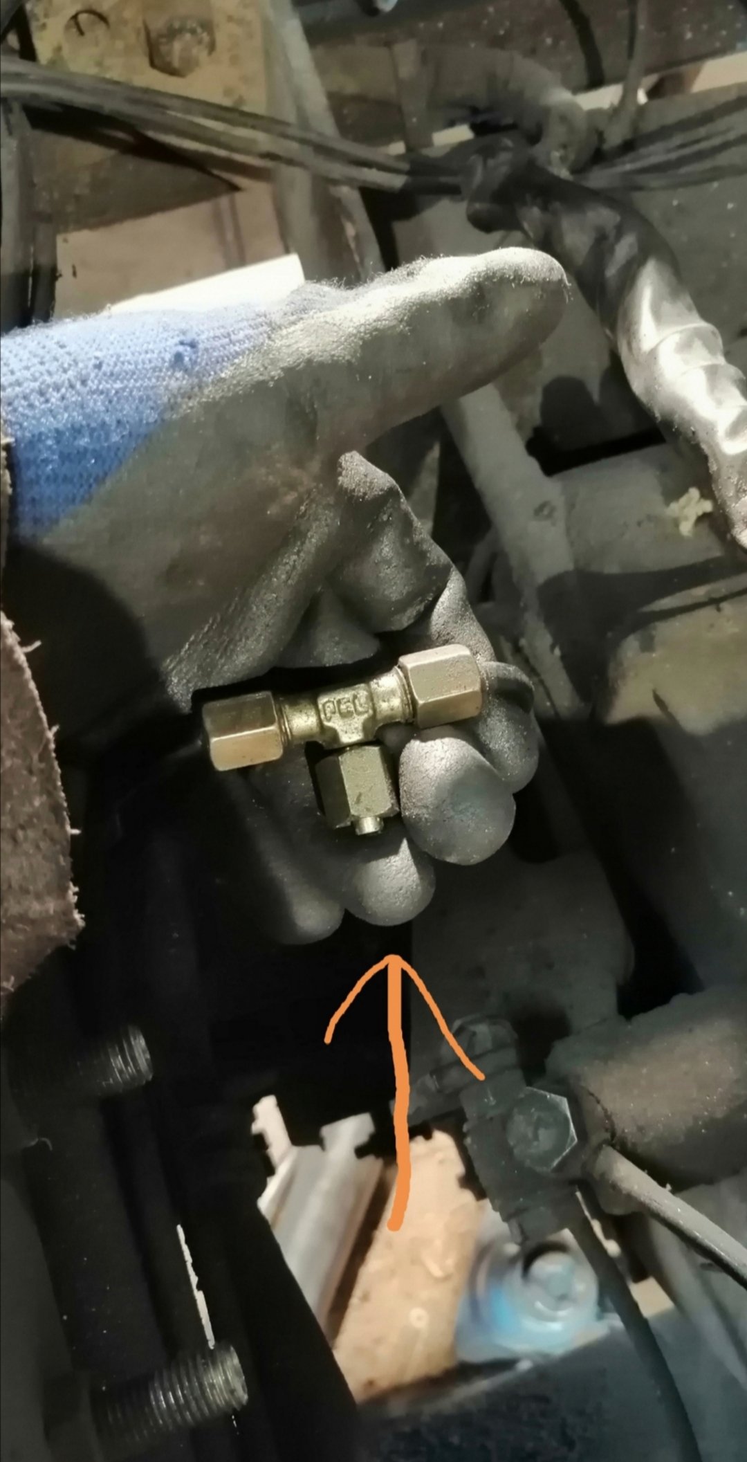

Sers Zusammen,
da ich in absehbarer Zeit mal aus der einen Halle raus muss, geht's nun darum, auch den Kleinkram zu erledigen/zu sammeln..
Ich hatte bei mir Feuerwehrtechnik ausgebaut und nachdem ich den Kreis wieder geschlossen habe bleibt ein 3er Verteiler offen..
1
1
2
2
Weiss jemand spontan wie ich das verschließen könnte? Hohlschraube oder sowas? Und insbesondere wo es sowas gibt 🤔
Schläuche tauschen oder abtrennen &neupressen geht im Moment zeitlich nicht, bin froh wenn ich die Basics mal fertig bekomme und umziehen kann ..
Besten Dank und Grüße 🚒
Franky

Das ist eine normale Hydraulikverschraubung Reihe L.
Verschluß-Butzen mit Überwurfmutter drauf und fertig.
Gibts im Hydraulikhandel, wahrscheinlich auch in jeder guten LKW-Werkstatt.

Bei Hansaflex bekommst du alles was du brauchst.
Setze einfach einen geraden Verbinder anstelle des t-stücks rein.
Ist robuster und einfacher als das t Stück zu verschließen.

Der Stopfen funktioniert nicht, da es sich bei dem T-Stück um eine vormontierte Schaftverschraubung handelt.
Vor der bereits montierten Überwurfmutter sitzt schon ein Schneidring.
Wenn man das T-Stück verschließen wollte, bräuchte man einen Verschlussstutzen.
https://shop.hansa-flex.de/de_DE/rohrve ... -XVHL-XVHS
Ich bleibe dennoch bei dem geraden Verbinder.
