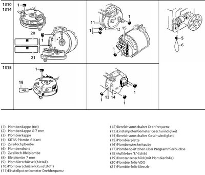

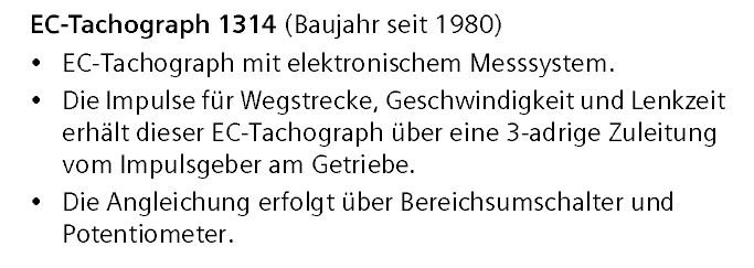

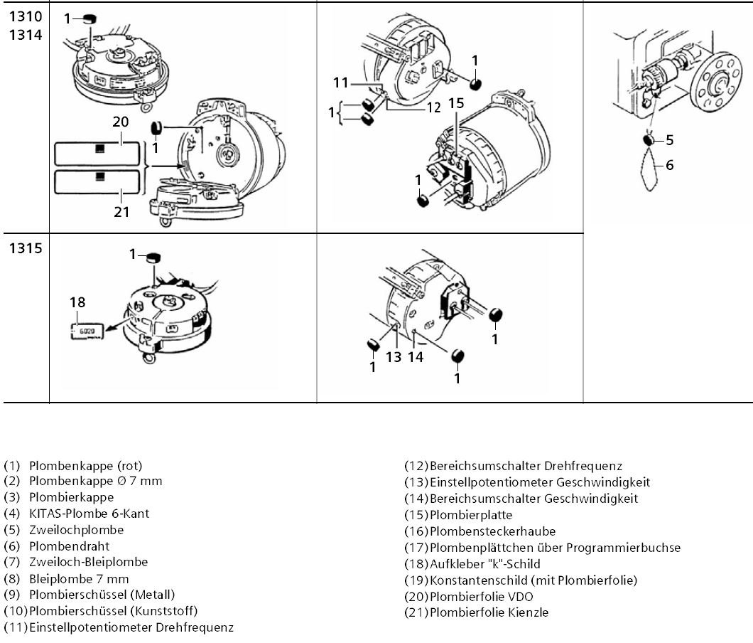

Bitteschön:
Die Position 11 ist das Potentiometer für die Feinabstimmung, Position 12 sind die Dipschalter. Jeweils versteckt unter Plomben.

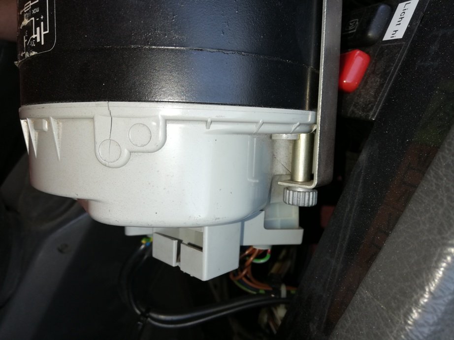

Dort wo eigentlich Plomben sein sollten sind bei mir nur die Vertiefungen im Gehäuse, hmmm

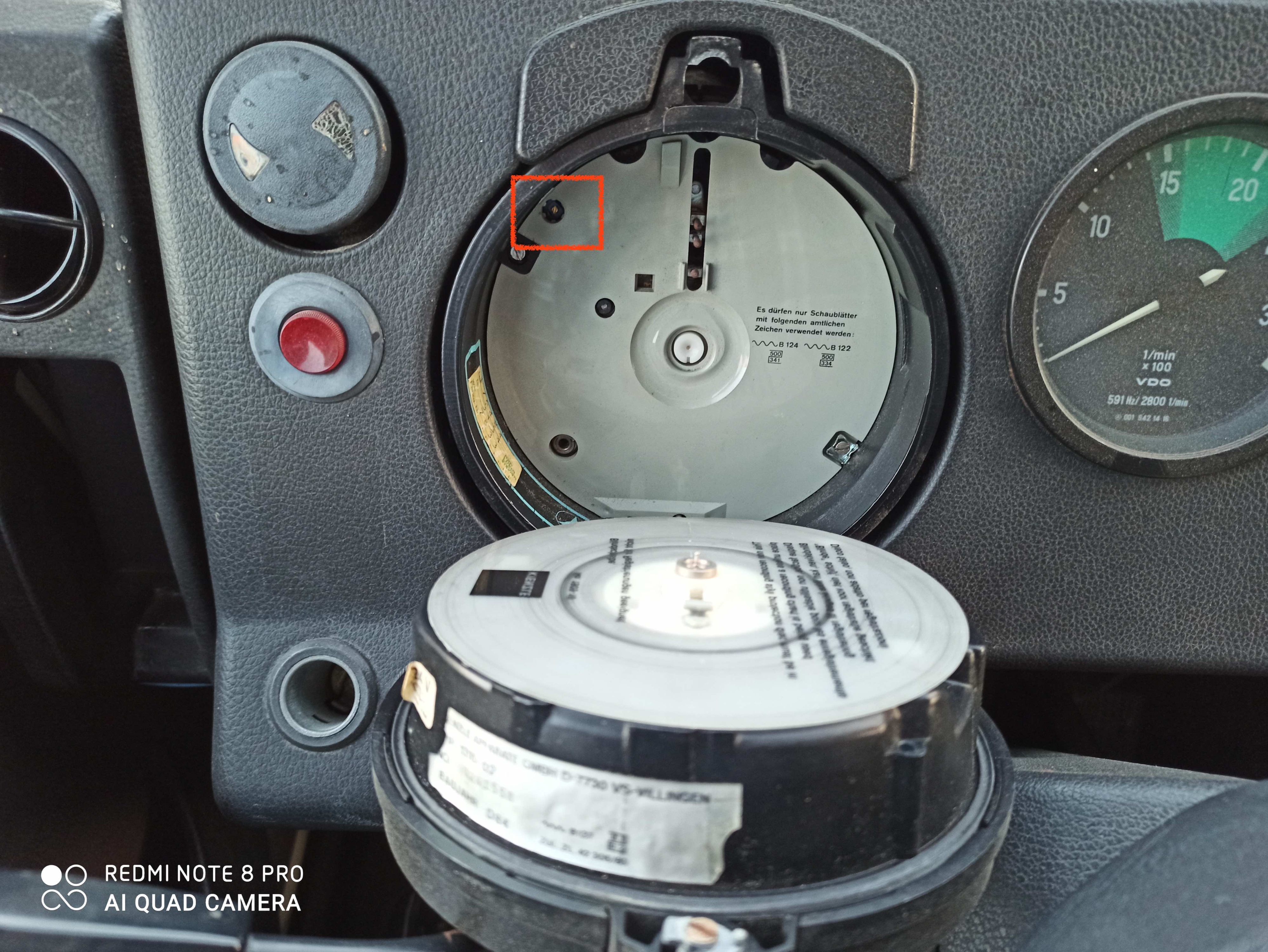

Re: Kienzle 1314-27 Tacho einstellen
wenn du den Deckel zum Schreiber öffnest, finden sich dort (im Gehäuse - nicht im Deckel) neben den Befestigungsschrauben für die Grundplatten rote Stopfen. Das sind die Siegel die du heraus fummeln muss. Am Besten klappt das mit einer kleinen, möglichst langen (wegen Handling), spitzen Spaxschraube! Die dreht sich nach ein bissl versuchen ins Siegel und du kannst es dann rausziehen. Darunter findet sich ein Poti...ein Mäuseklavier habe ich in meinem Tacho nicht gefunden!
Meinst du die Position 20 laut Bild von Pirx? Da wäre ein winziges Poti.FrankS hat geschrieben: ↑2020-07-14 17:37:27Moin,
Pos 1 im oberen linken Viertel der Darstellung (im Grundgehäuse) - dahinter sollte das Poti sein.
Allerdings hab ich einen 1310...
Grüßle Frank

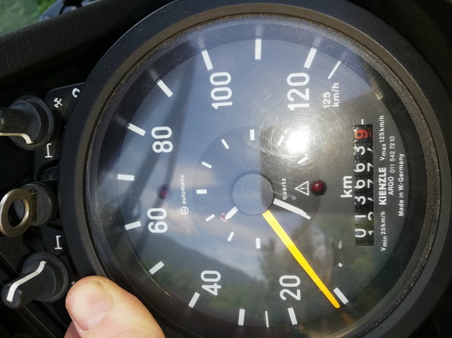

Habe einen Kienzle 1311 verbaut - funktioniert auch. Da ich jedoch einen Batterietrennschalter verbaut habe, bleibt natürlich die Uhr stehen - jetzt wollte ich mal die Uhr einstellen - über das weiße seitliche Stellrad - nur kann ich das nicht drehen
gibts da noch einen Trick? Oder ist die Uhreinstellung defekt? Die Uhr funktioniert ... Bedienungsanleitung hab ich leider keine dazu.
