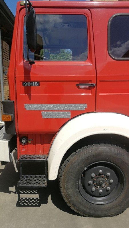

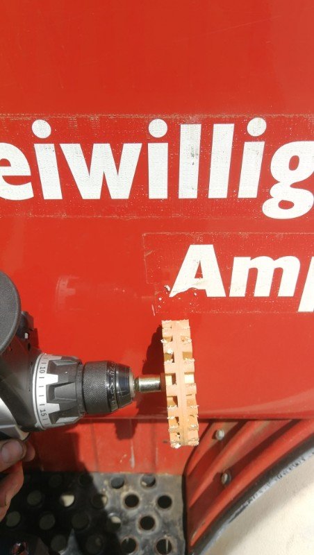

Hier mal meine Anleitung zum Aufkleber entfernen.
Vielleicht hilft das. Ja dem oder der Einen oder Anderen.
Schritt 0: Um himmelswillen, keine Aufkleber verwenden, es ist die Seuche.....
Wer Schritt 0 verpasst hat, darf bei Schritt 1 weitermachen

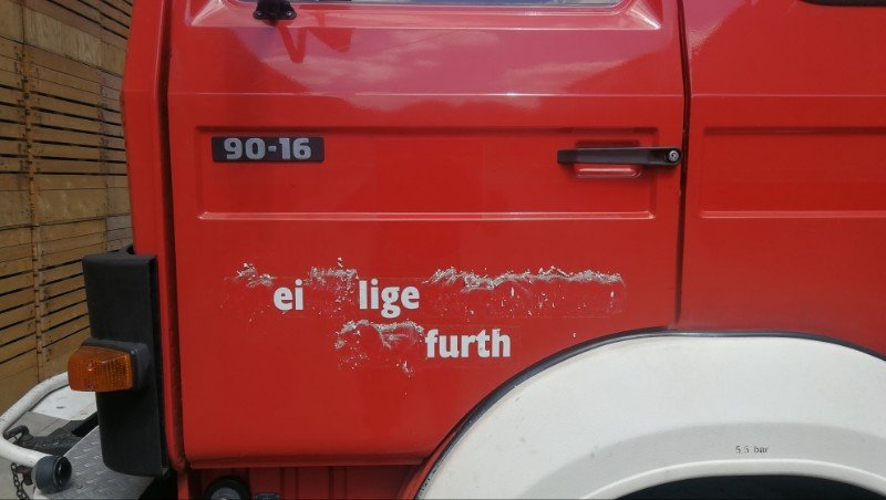

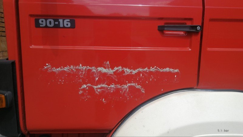

Schritt 1: Folienradierer in den Akkuschrauber und von der Kante kommend die Aufkleber runterrubbeln. Mit wenig Drehzahl und etwas Druck arbeiten. Ein Griff am Schrauber hilft

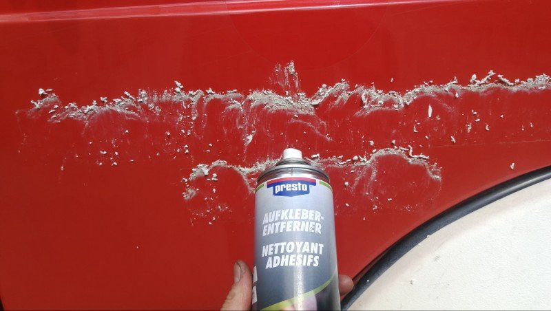

Schritt 2: Den übrigen Kleber mit einem Aufkleber-Entferner (siehe Bild) inweichen und wirken lassen

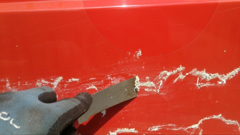

Schritt 3: mit einer Spachtel den Kleber vom Lack abschauen. (ggf. Zurück zu Schritt 2, falls notwendig)

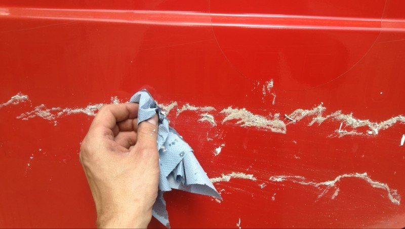

Schritt 4: Mit dem Aufkleber-Entferner und Papier/Küchenrolle die Reste wegwischen
Das ganze ist eine Materialschlacht. Nicht mit frischem Papier und dem Aufkleber Entferner Spray sparen....
Tip: Wenn die Aufkleber mit dem Radierer nicht abgehen kann man auch mit heisluftfön und Spachtel arbeiten
Tip2: Spachtel, Radierer und Spray ergänzen sich. Je nach Aufkleber Typ gibt es auch andere Arbeitsfolgen die ggf. schneller sind
Viel Spaß bei der schönen Arbeit

Folienradierer ( gibts seit 20 Jahren ) sind eigentlich das letzte Mittel, aus der Sicht des Lackes.
Es geht, aber schön und schonend ist anders.
Wärme, Verdünnung und griffige, saugfähige Lumpen.
Erst nur mit Föhn und ziehen .... Wärme und Tempo sollen zueinander passen.
Bleibt zuviel dran, nassen Lumpen für einige Sekunden auf die Folie halten und dann abziehen/wischen.
So gingen bisher alle Beschriftungen bis hin zu Reisebussen runter.
Folienradierer schmiert wie Sau und bringt viel zuviel Hitze in den Lack ein, beschädigt die Lackstruktur und braucht versiertes Führen mit der richtigen Drehzahl der Maschine
