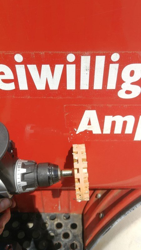

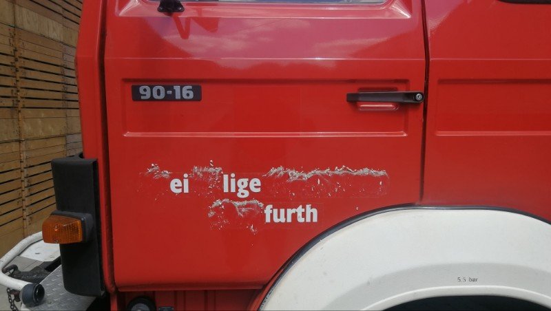

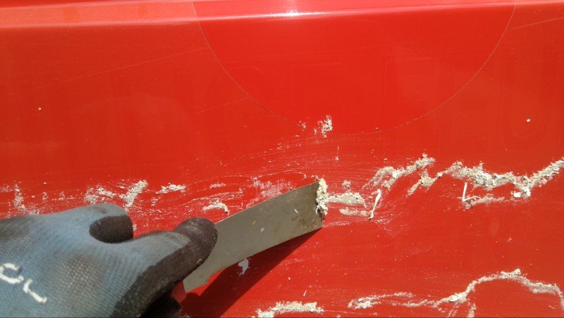

Schritt 1: Folienradierer in den Akkuschrauber und von der Kante kommend die Aufkleber runterrubbeln. Mit wenig Drehzahl und etwas Druck arbeiten. Ein Griff am Schrauber hilft

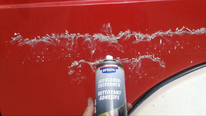

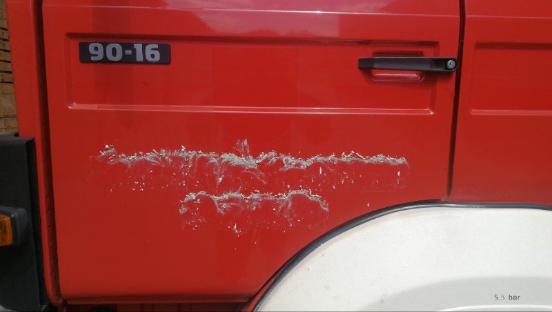

Schritt 2: Den übrigen Kleber mit einem Aufkleber-Entferner (siehe Bild) inweichen und wirken lassen
Schritt 3: mit einer Spachtel den Kleber vom Lack abschauen. (ggf. Zurück zu Schritt 2, falls notwendig)

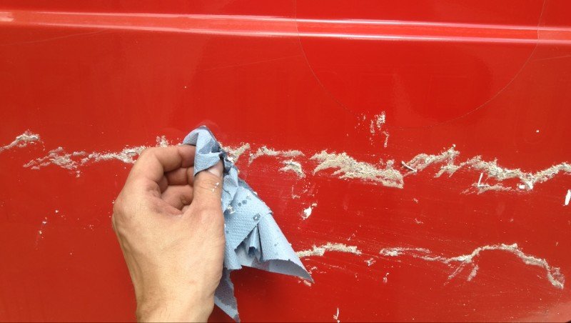

Schritt 4: Mit dem Aufkleber-Entferner und Papier/Küchenrolle die Reste wegwischen
Das ganze ist eine Materialschlacht. Nicht mit frischem Papier und dem Aufkleber Entferner Spray sparen....
