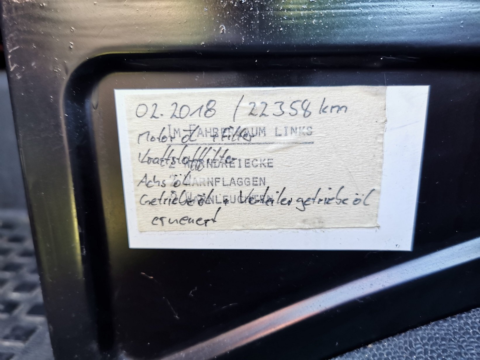

bei mir im Auto gibt es den anhängenden Aufkleber. Gekauft haben ich Ihnen vor 5 Wochen. Mittlerweile hat er 2000km mehr gelaufen als wie dort angegeben. Gibt es da für mich Handlungsbedarf?

Bremsflüssigkeit sollte nach 2 Jahren neu...
Motoröl mit Filter(n) würde ich auch wechseln und mal abschmieren....
Achsöl bestenfalls prüfen und auffüllen aber nicht wechseln..-

Ich denke, dass es sich hier um die Kilometer und das Datum des letzten Kundendienst handelt.
Mein Hanomag bekommt jedes Jahr frisches Motoröl. Bei den Achsen und Getriebe brauchst du dir keine Gedanken machen. Schau doch einfach mal in deiner Betriebsanleitung nach.

Eben erst gesehen, was da alles auf dem Aufkleber steht. Da sollten tatsächlich die Ölstände und auch der Zustand in Ordnung sein.

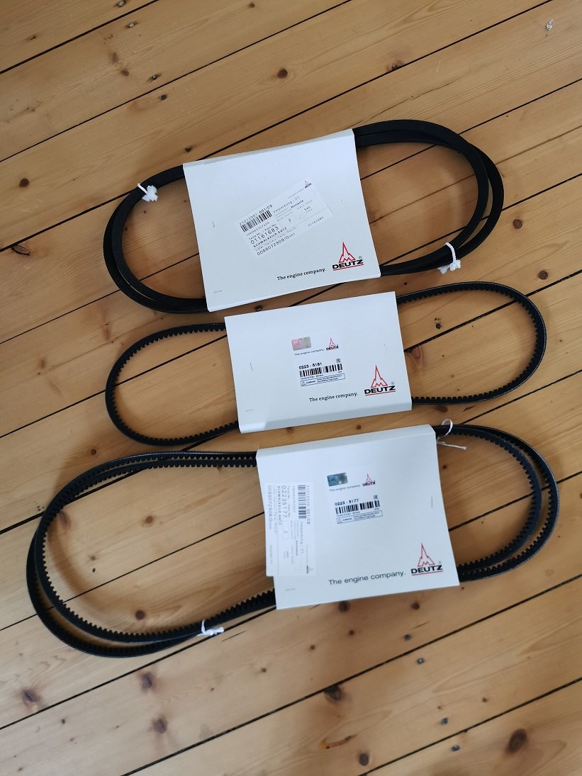

Alle 5 Keilriemen (die paarigen von Deutz damit gleich lang)

Mittlerweile habe ich herausgefunden wer den Aufkleber beschriftet hat. Es war mein Händler. Seit dem sind 2000Km gefahren worden. Er hat mir mitgeteilt das ich nach gesamt ca. 7500Km wieder tätig werden sollte.
Gruß Thomas

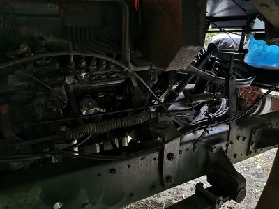

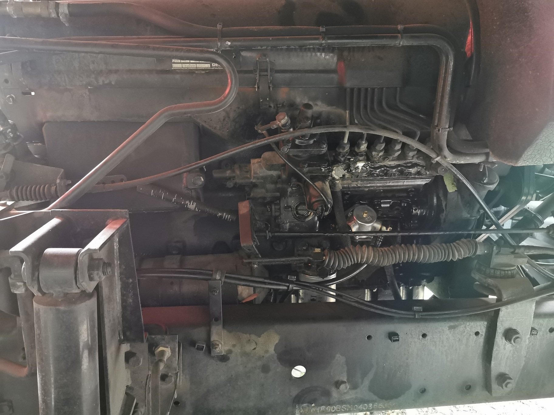

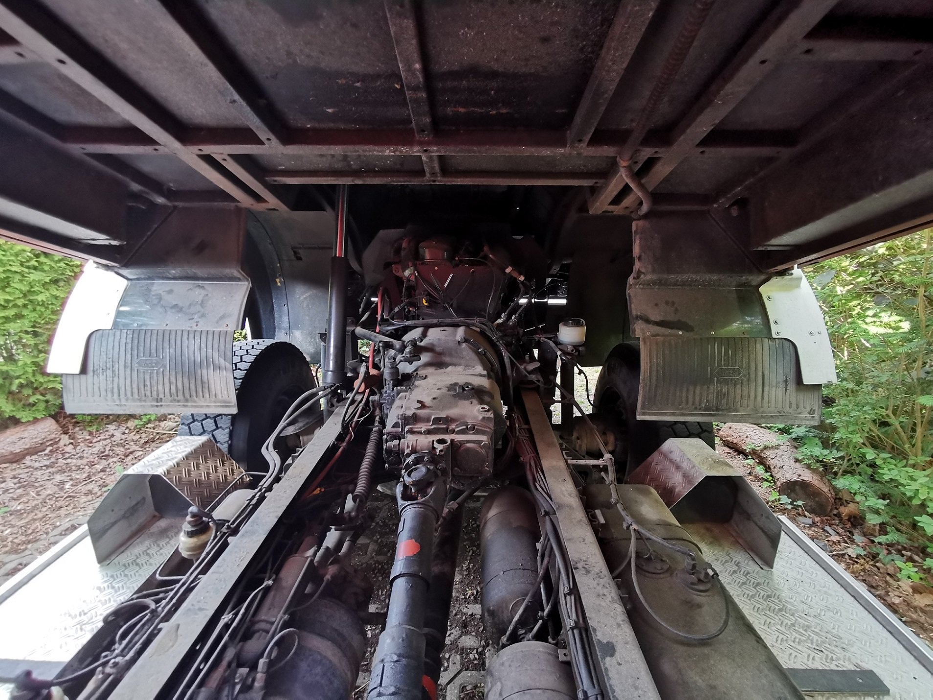

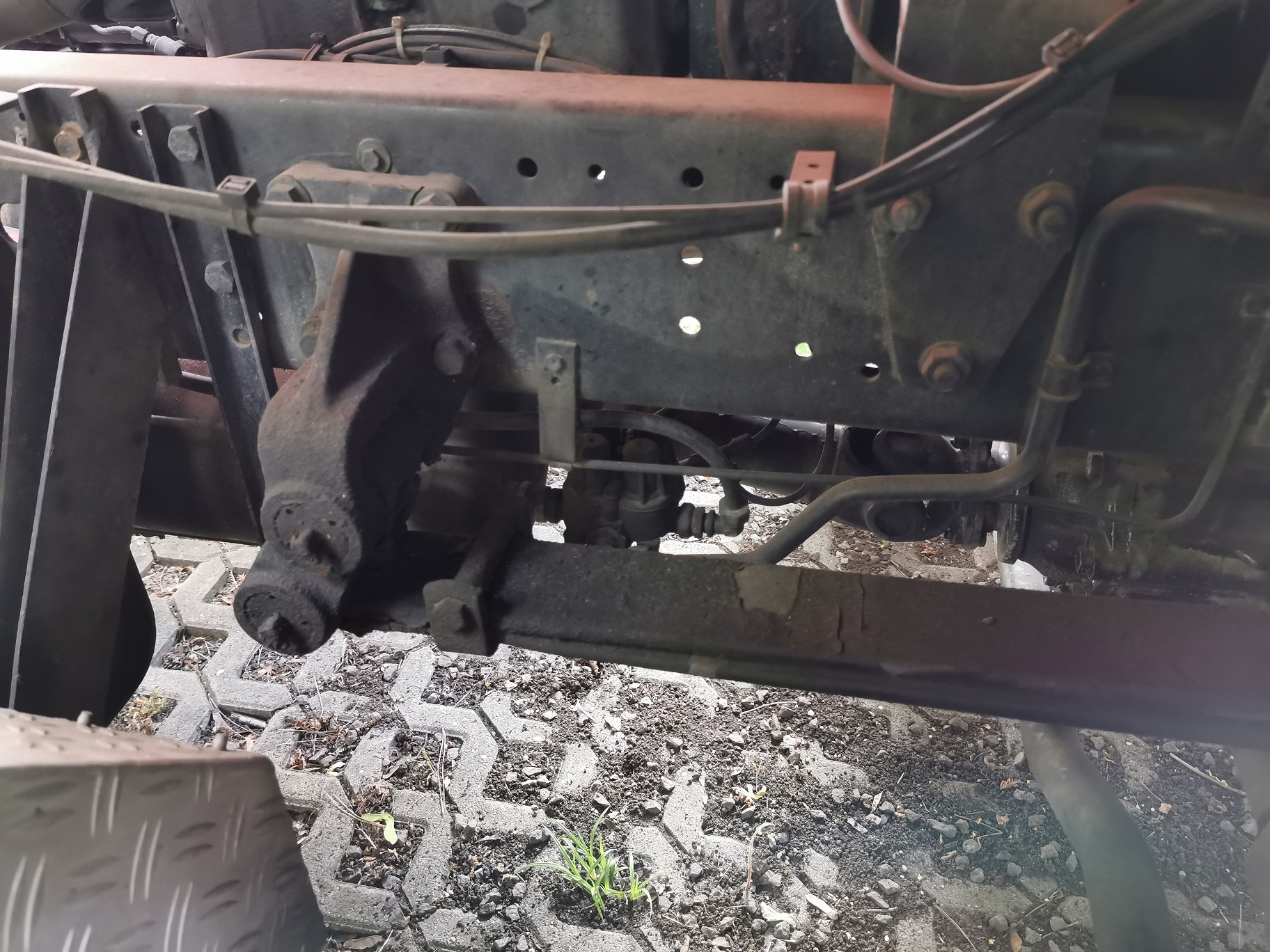

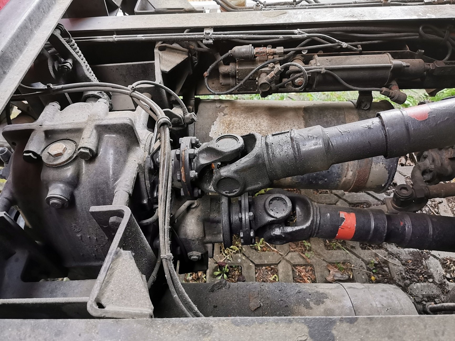

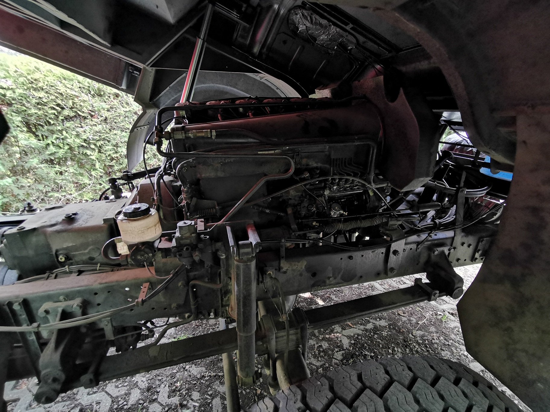

anbei einige Bilder des Motors und Getriebe. Welchen Eindruck habt ihr?
Gruß Thomas

#15 Beitrag von meggmann » 2020-05-22 14:35:49
... das kein Frostschutz im Frostschützer ist ...

#16 Beitrag von ThomasS » 2020-05-22 15:00:54
Doch, ist drin, Stand ist nur ganz niedrig und auf dem Bild kaum zu erkennen. Ich war beim Auffüllen persönlich anwesend :D
Gruß Thomas.

#17 Beitrag von landwerk » 2020-05-22 17:28:18
Sieht gut aus....
landwerk
Beiträge: 3189
Re: Abschmieren
#18 Beitrag von landwerk » 2020-05-22 17:35:25
Die Federaufhängungen sehen nicht wie aktuell geschmiert aus.....
Nippel mit Patina....
Wischt man vorm Und nach dem schmieren ab, sieht beii mir dann anders aus...
Sind alle Kreuzgelenke der Kardanwellen vorsichtig geschmiert ?
Tragringbuchsen bei angehobener Vorderachse? Und am bessten beim schmieren von links nach rechts und weiter hin und her lenken (VA aufgebockt9

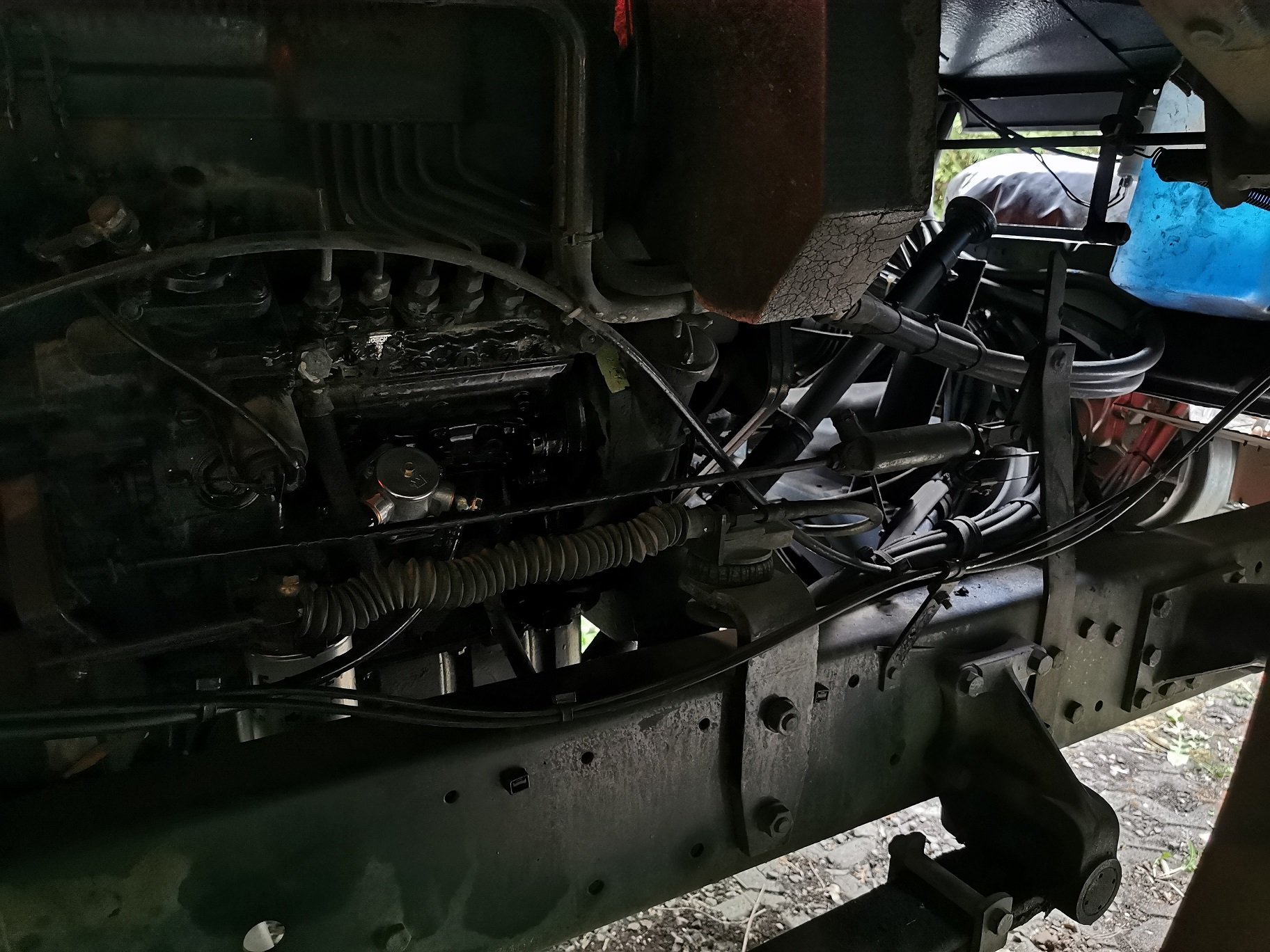

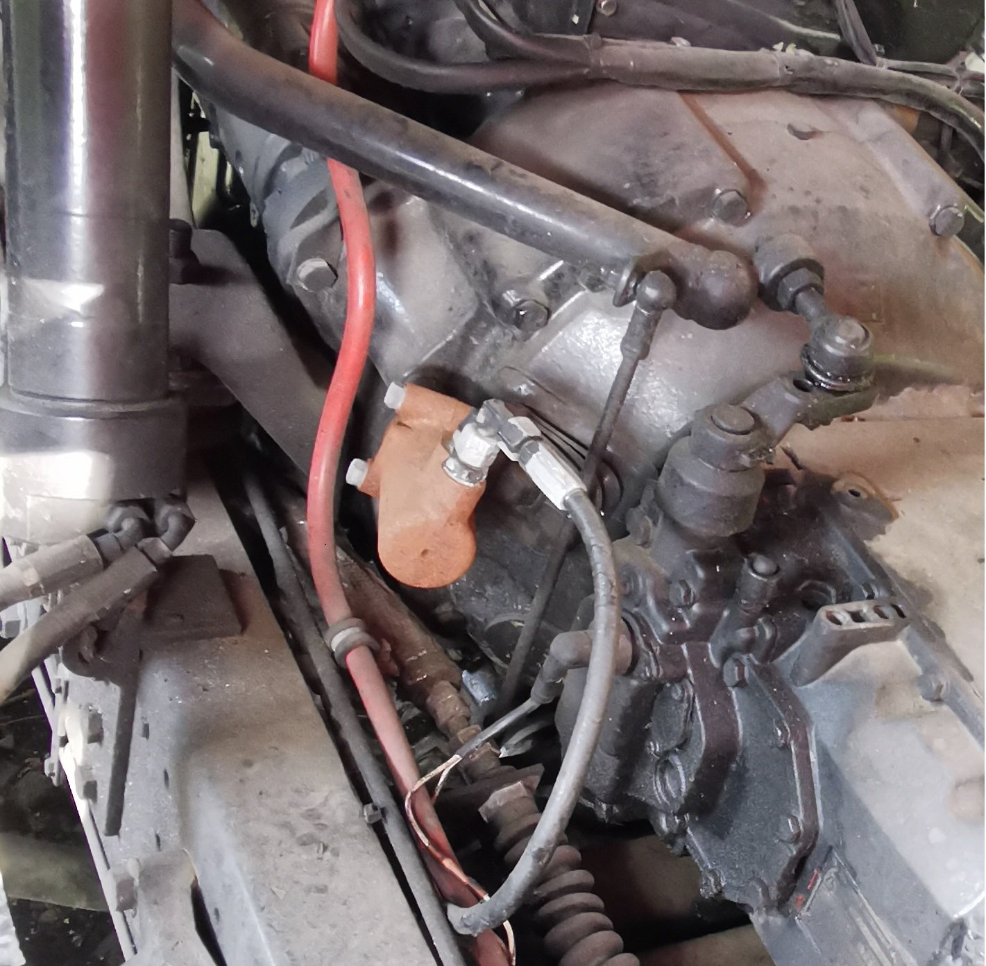

Ich werde mich mal mit der Schmierung mal beschäftigen. Werde aber erstmal alles etwas reinigen im Motor und Rahmenbereich. Sollte man dort neu lackieren?
Welche Funktion hat eigentlich dieses angerostete Zylinder? Und ist dieser Rost schlimm? Sieht her aus wie Flugrost.
Wenn ich die Kabine gekippt habe muss diese noch zusätzlich abgestützt werden wie z.B. bei einer Motorhaube. Oder hält sie sich allein sicher durch den Hubzylinder?
Grüße und schönes Wochenende

Das rostige Ding sieht für mich wie der Kupplungsnehmerzylinder aus. Falls das zutrifft wäre auch der Rost kein Problem.
... genau das ist er.

#25 Beitrag von ThomasS » 2020-05-23 13:19:43
Ah, OK, und darüber ist dann das Schaltgestänge mit dem Übergang ins Kupplungsgetriebe. Tut es dem Ganzen Abbruch wenn ich das alles sauber mache oder sollte lieber ein Öl/Schmierfilm bleiben.
Thomas

#26 Beitrag von landwerk » 2020-05-23 15:37:02
das kannst Du alles sauber machen.
Ein rostiger Kupplungszylinder spricht dafür, dass er ins der näheren Verangenheit erneuret wurde.
Die neuen Zylinder von FTE z.B. haben keine Lackierung und rosten schnell an.
Die "Hütte" sollte auf jeden Fall abgestützt werden, wenn irgendjemand darunter arbeitet.
