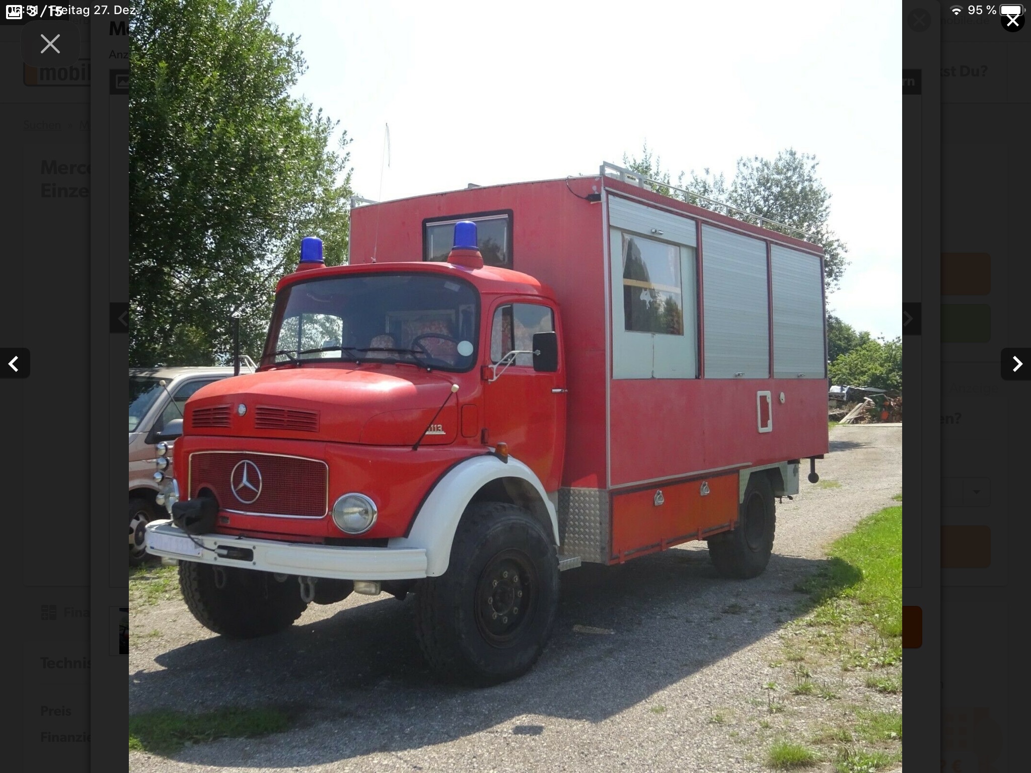

Hallo Gemeinde,
ich habe (wahrscheinlich einen dummen) Gedanken.
Original habe ich unter dem Beifahrersitz einen 90Liter Dieseltank.
Nicht gerade viel. Außen habe ich nicht wirklich Platz um größere Tanks zu montieren ohne den Feuerwehr-Aufbau massiv umzubauen.
Nun habe ich auf der Fahrerseite eine große Klappe, dahinter reichlich Raum (1,6 x 0,5 x 0,5m)
Stabil genug erscheint mir die Klappe bzw. das Fach dahinter. Auf dem Foto die große Klappe unterhalb des Aufbaus.
Nun kam mir der Gedanke, einen Kunststofftank (170 Liter) aus dem Bootsbereich dort hineinzustellen und mit Spanngurten zu befestigen. Dieser soll nur als Reservetank dienen. Ich würde dann von dort in den Originaltank umpumpen.
Was meint ihr dazu?
Möglich, Schwachsinn, verboten?
Online habe ich da nicht wirklich was zu gefunden.
Gruß Holger
[Edit] Foto vergessen.

ich würde das einfach machen und nicht hausieren damit gehen,ich bin da schmerzfrei. Ob das allerdings den Vorschriften entspricht,weiss ich nicht.
Ausserdem ist es doch ein Kraftstofftank. Und wenn die Kästen stabil genug sind....

Ich hab nen 91l Bootstank als Zusatztank - wird bei Bedarf (auch während des Fahrens) umgepumpt und hat nen separaten Tankstutzen.
Von der Sicherheit/Stabilität stehen die Kraftstofftanks aus dem KFZ Bereich nicht nach - eher im Gegenteil.
Auf eine Befestigung mit Spanngurten würde ich aber verzichten - finde das ist Mist (zu viel Druck auf den Tank, längen sich mit der Zeit,...)
Bootstanks sind erlaubte Behältnisse zur Befüllung mit Kraftstoff - so lange man nicht in Bereiche der ADR/GGVS (keine Ahnung wie das heute heißt) kommt sehe ich das unkritisch.
Bootstanks haben aber keinen Ablass nach unten - man muss die Plörre immer rauspumpen (was ich clever finde, weil „failsafe“ für die Umwelt) - also nix mit kommunizierenden Röhren...
Aber billig sind die nicht....

Danke dir für die Info, das hört sich schonmal ganz gut an. Ich dachte, die Idee wäre total daneben.
Ich habe einen 170 Litertank im Auge, kostet rund 220€, das finde ich gar nicht mal so teuer. Dazu käme noch 130€ für die Entnahme/Fülleinheit incl. Entlüftung. Der Preis hält sich meiner Meinung nach durchaus im Rahmen.
Was würdest du zur Befestigung nehmen bzw. Wie hast du deinen befestigt.
Sich längende Spanngurte kann man ja regelmässig mal nachziehen wenn man betankt oder auch so mal zwischendurch.

Du solltest aber in jedem Fall darauf achten, dass der Kunststofftank aus dem Bootsbereich auch FAME kompatibel ist, also den Bio Diesel verträgt. Wenn das nämlich nicht der Fall ist wirst du mit dem Tank keine Freude haben, dafür aber im Laufe der Zeit viel Gelegenheit haben deine Dieselleitungen und Filter zu reinigen bzw. zu wechseln.
In meinem Fahrzeug war mal so ein Tank verbaut (vom Vorbesitzer). Nach der ersten Tour habe ich den (für teures Geld) rausgeschmissen und auf normale Stahltanks umgestellt (bzw. umstellen müssen..).

Vom Prinzip her wäre so ein fest verbauter Tank dann aber dem Fzg. zugehörig und ggf. relevant für den Oldtimer-Satus, oder?
Und im anderen Fall, wenn nicht fest montiert, dann kennzeichnungspflichtiger Gefahrguttransport, oder?

Warum nicht "richtig" machen? Also Kasten weg und ordentliche Tanks auf den Halter des Kastens drauf? Habe ich so gemacht und finde, es sieht noch recht original aus:DryBones hat geschrieben: ↑2020-04-22 19:43:33Außen habe ich nicht wirklich Platz um größere Tanks zu montieren ohne den Feuerwehr-Aufbau massiv umzubauen.
viewtopic.php?p=143186#p143186
Bei mir (Radstand 4,20 m) paßten 300 Liter auf eine Seite (habe insgesamt 600 Liter).
