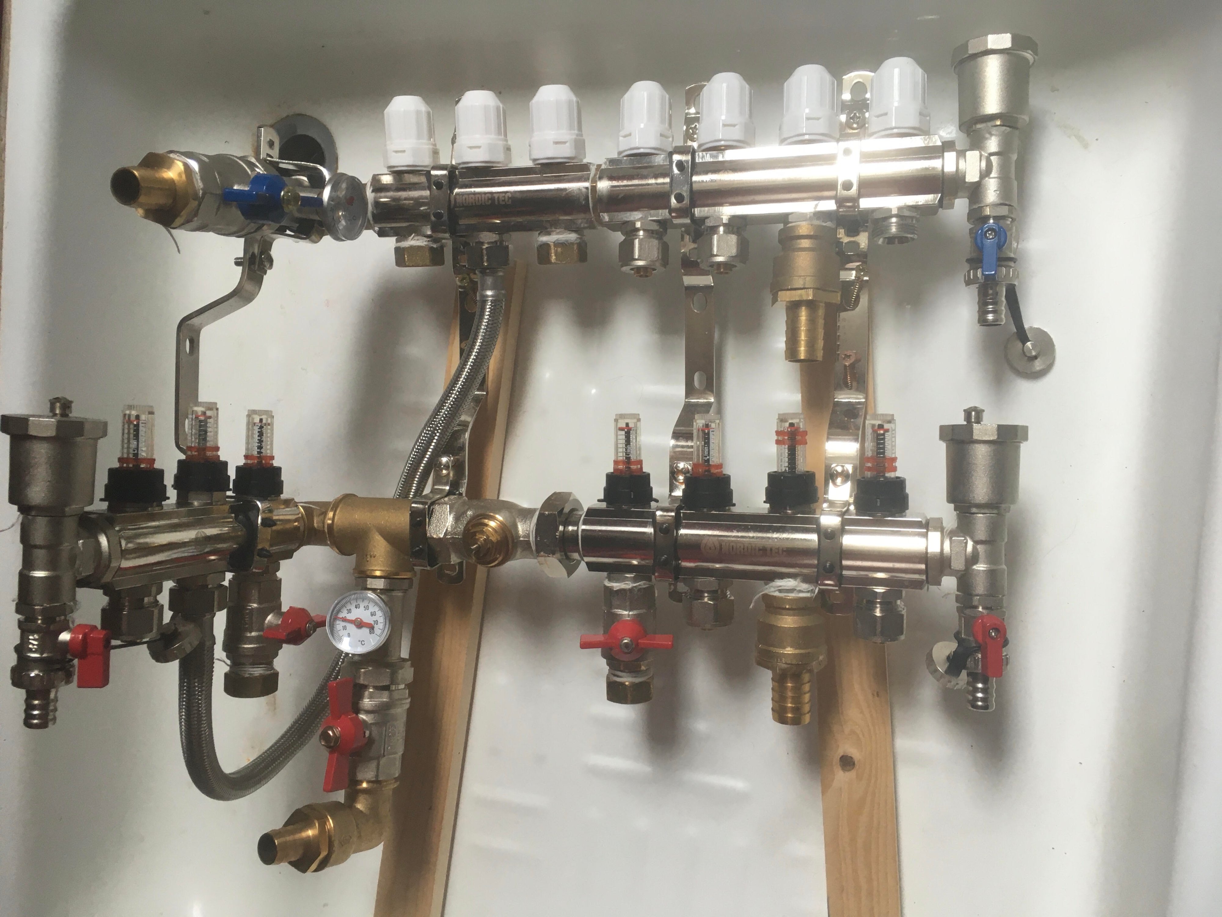

Hier mal ein Bild von unserem Heizkreisverteiler. Die Zu- und ableitungen zur Heizung werden auch aus Aluverbundrohr, allerdings 26er. Das kann man biegen und gibt es auch in isoliert. Der Vorlauf ist unterteilt in einen Winter- und einen Sommerkreislauf. Der Sommerkreislauf (links) ist immer offen. Da hängt der Boiler dran und ein Bypass, falls ich die Heizung mal nur zum Vorheizen des Motors nutzen möchte. Der Wärmetauscher sitzt übrigens direkt an der Heizung im Vorlauf. Der Winterkreislauf (rechts) ist durch ein Thermostat gesteuert. Dies wird mit einem Thermostatkopf eingestellt, der durch ein Kappillarrohr quasi eine Fernbedienung ist und außen an der Sitzbank angebracht ist. Das hat den Vorteil, dass die Wärmeregulierung im Aufbau quasi automatisch funktioniert. Man stellt die gewünschte Temperatur ein, und bei deren Erreichen wird der Kreislauf zum Heizen getrennt und nur noch der Boiler ist offen. Das funktioniert auch beim Betrieb während der Fahrt über den Wärmetauscher. Am Winterkreislauf hängen Alde-Konvektoren, Heizkörper, Fußbodenheizung und Tankheizung. Die Verrohrung wird mit 16er Aluverbundrohr gemacht, genauso wie die Trinkwasserinstallation. Das gibt es zum Beispiel bei Selfio zu kaufen, oder auf ebay. Denke da gibt es nicht so den Unterschied, solange sie zertifiziert sind. Fittinge gibt es da auch, wir benutzen die zum verschrauben.
wir haben zwei Wege um die Heizung zu steuern. Der eine ist ein elektronisches Thermostatrelais, an dem man die gewünschte Temperatur mit einer Hysterese einstellen kann. Bei Unterschreiten dieser Temperatur schaltet es die Heizung über das S+ Signal an und beim Überschreiten der oberen Schwelle wieder aus. Der andere Weg ist das normale Bedienteil (ich glaube Pro) von Eberspächer. Damit kann man die Heizung dauerhaft anschalten oder während der Fahrt nur die Pumpe der Heizung anschalten, um das Heizungswasser umzuwälzen.
