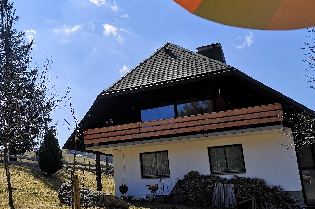

Liebe Holzfachleute,
An meinem Schwarzwaldhaus (sehr dem Wetter ausgesetzt, und auf 1000 Meter Höhe auch stark dem UV-Licht) habe ich die Balkonbrüstung mit neuen Geländern versehen. Diese sind aus unbehandelter, gehobelter Douglasie. Die Geländer sind nun etwa ein Jahr alt und leicht ausgegraut. Ich würde diese nun gerne im Stil des restlichen Hauses schwarz streichen. Dazu schwebt mir eine Lasur vor. Dabei geht es mir weniger um den Schutz, da traue ich der Douglasie eigentlich zu, sich selbst zu schützen, sondern mehr um die Optik.
Gibt es Produktempfehlungen und was muss ich im Besonderen beachten oder reicht gar ein Öl? Fragen über Fragen! Könnt ihr mir raten?
Max

Re: Eine Frage zur Holzbehandlung am Haus
Danke für die beiden Ratschläge,
mir gefällt das ja auch ganz gut, allerdings ist der gesamte obere Teil des Gebäudes schwarzes Holz und es gibt schon ästhetische Überlegungen, die Balkonbrüstungen anzupassen. Wenn ich nun partout streichen wollte, kann ich jede beliebige Lasur nehmen?
Vielen Dank für die vielen Anregungen,
die Familie hat sich nun doch dem Vorschlag, es Natur zu belassen, angeschlossen. Ich habe zwar auch den Eindruck, gerade die Jungs finden die Lösung, die keine Arbeit macht, am besten, aber wir haben nun Konsens und gut ist.
Vielen Dank
Max

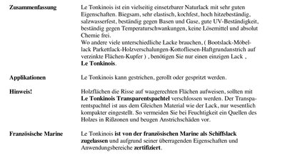

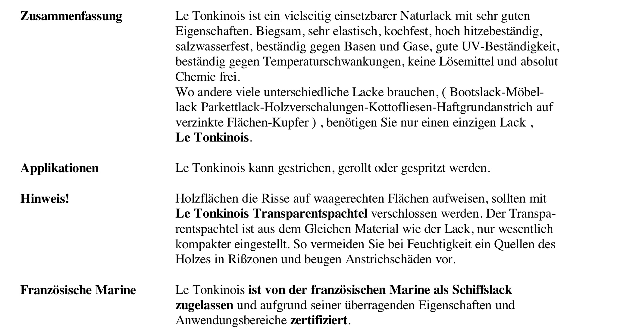

Hey Micha,micha der kontrabass hat geschrieben: ↑2020-04-15 12:56:25Einspruch, Euer Ehren, Le Tonkinois ist kein Lack, so wenig wie Leinöl oder Leinölfirnis allein.
Aber beim Rest geb ich dir Recht.
Viele Grüsse
Micha d.k.
Du hast natürlich Recht- was heute so unter Lack verstanden wird...
Allerdings ist ja „Lack“ auch ein echt dehnbarer Begriff.
Zum Beispiel wird alles klar lackierte Holz auf Deutschlands ältestem segelnden Berufsschiff, dem Zollkreuzer „Rigmor“ von 1876 in Glückstadt wird ALLES mit Tonki „ lackiert“ und das Zeug wird echt hart.
Ich wollt es erst kaum glauben
Hier Ausschnitt aus dem Datenblatt Beste Grüße
Thom
- micha der kontrabass
- Beiträge: 2788
- Wohnort: Granö - Schweden
@Thom,
interessant, werde aber meine Geigen trotzdem nicht damit "lackieren"!
Das Zeug wird tatsächlich als Lack verkauft, hab aber auf die Schnelle nicht herrausfinden können, was da ausser "Tungoil" und nicht unerheblichen Mengen Leinöl noch drin ist, damit es zum Lack wird.
Viele Gruesse
Micha d.k.
