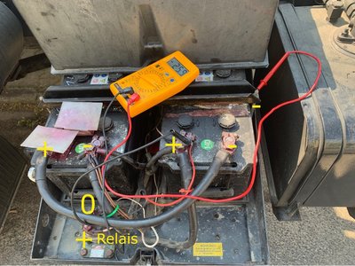

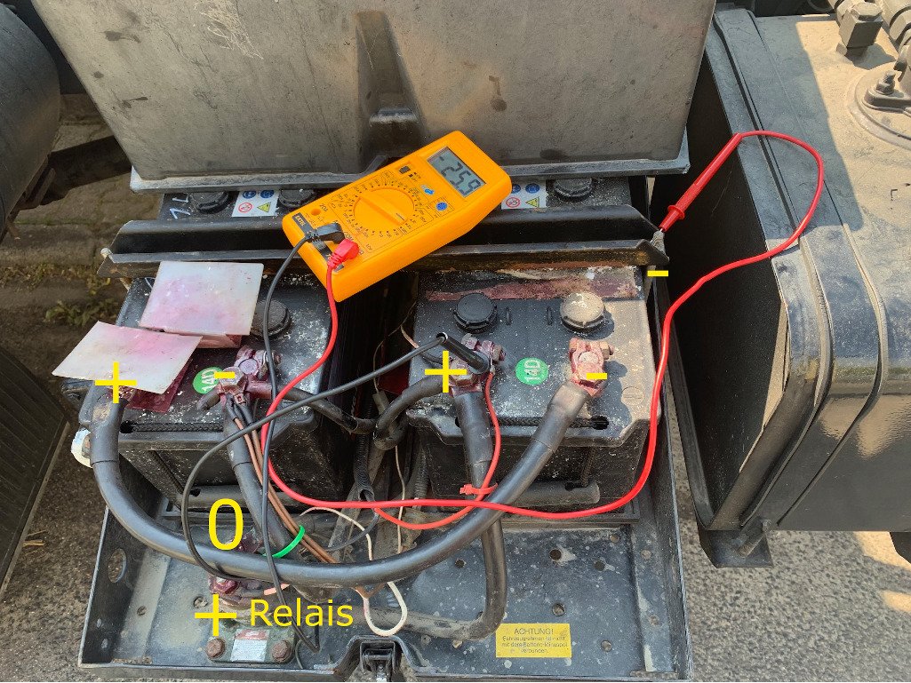

also so sieht das in meinem Batteriekasten aus:
- Es stehen da 2 * 12 V in Reihenschaltung.
- Zwischen den inneren Polen der Batterien stehen 2*12V >= 25V
- Zwischen Pluspol und dem Fahrzeugrahmen liegen die selben 25V
- Zwischen dem Trennrelais-Eingang unten links und dem Rahmen bzw dem Minuspol liegen auch 25V
- Zwischen der Ausgang des Relais und dem Rahmen (oder Minuspol ) liegt keine Spannung an. => es trennt
- Die "dünneren" Kabel in der Mitte kommen von der Lichtmachine und dem Taster fürs Relais
Im übrigen lügt der Aufkleber unten rechts: Offenbar liegt dank Feuerwehr Minus gegen den Rahmen... die haben zB den Massestern hinterm Scheibenwasser durch ne Schraube im Haus ersetzt.

Re: G90 Motor starten mit Schraubenzieher
Schwingt da ein wenig Überheblichkeit mit?bachmarc hat geschrieben: ↑2020-04-13 13:21:16
So und nachdem jetzt ziemlich klar belegt ist, dass die Batterie durch ein Relais an der Plusseite (20cm weit weg) noch im Kasten getrennt wird: Welche magische Trick soll jetzt ein Dauerplus an den Anlasser hexen? Es gibt eine dünne Plusleitung nach vorne für den Relais-Taster => der Rest vom Wagen ist tot, ohne dieses Relais durchzuschalten.
Unbestritten gibt es Plus geschaltete Systeme. Jedoch in D und Europa unüblich und ich hätte das auch kaum erwartet. Wenn Plus geschaltet Anwendung findet, dann in der Regel In Verbindung auch das Minus zu schalten, nicht jedoch nur Plus allein.
Üblich in unseren Breiten ist, wenn Hauptschalter, Minus zu schalten und Dauerplus an Anlasser und Limakabel geht auch dort hin.
Und ja, es gibt auch Exoten wo Batterieplus auf Fahrzeugrahmen liegt und Minus per Kabel an die Verbraucher herangeführt wird. Das erwähne ich jedoch nur der Vollständigkeit halber. Es ist dem Strom egal wie rum er geleitet wird, durchgesetzt halt sich halt, mehrheitlich, Minus an Masse.
Aber gut, an sich ist es, zumindest in diesem Fall, egal ob Plus oder Minus geschaltet wird. In beiden Fällen muss der Hauptschalter durchgeschaltet sein, also Zündung an, um dann per o.g. Tasterleitung den Motor von außen zu starten. Bei viele Fahrzeugen gibt es überhaupt keinen Hauptschalter, fast alle PKW, dort liegt am Anlasser immer ein "echtes" Dauerplus an, ergo nicht trennbar. Mit durch geschalteten Hauptschalter ist es an deinem LKW also auch ein "echtes" Dauerplus.
