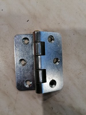

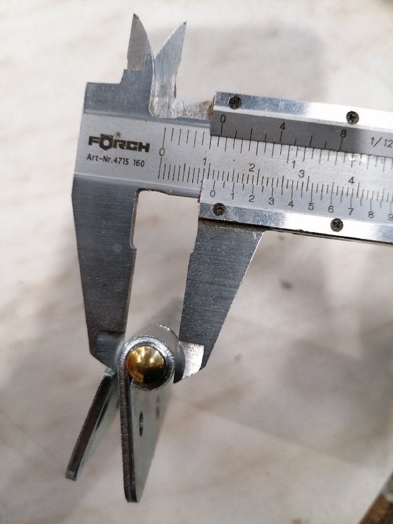

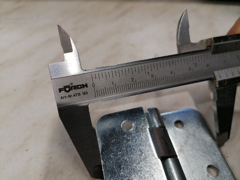

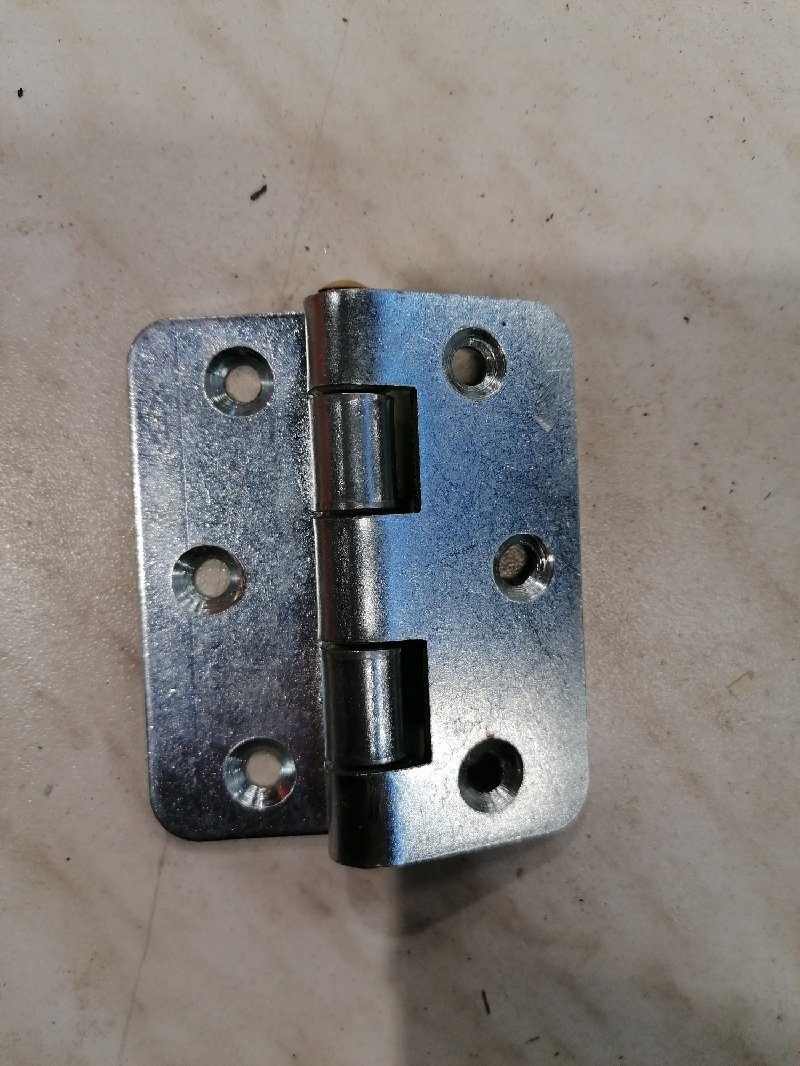

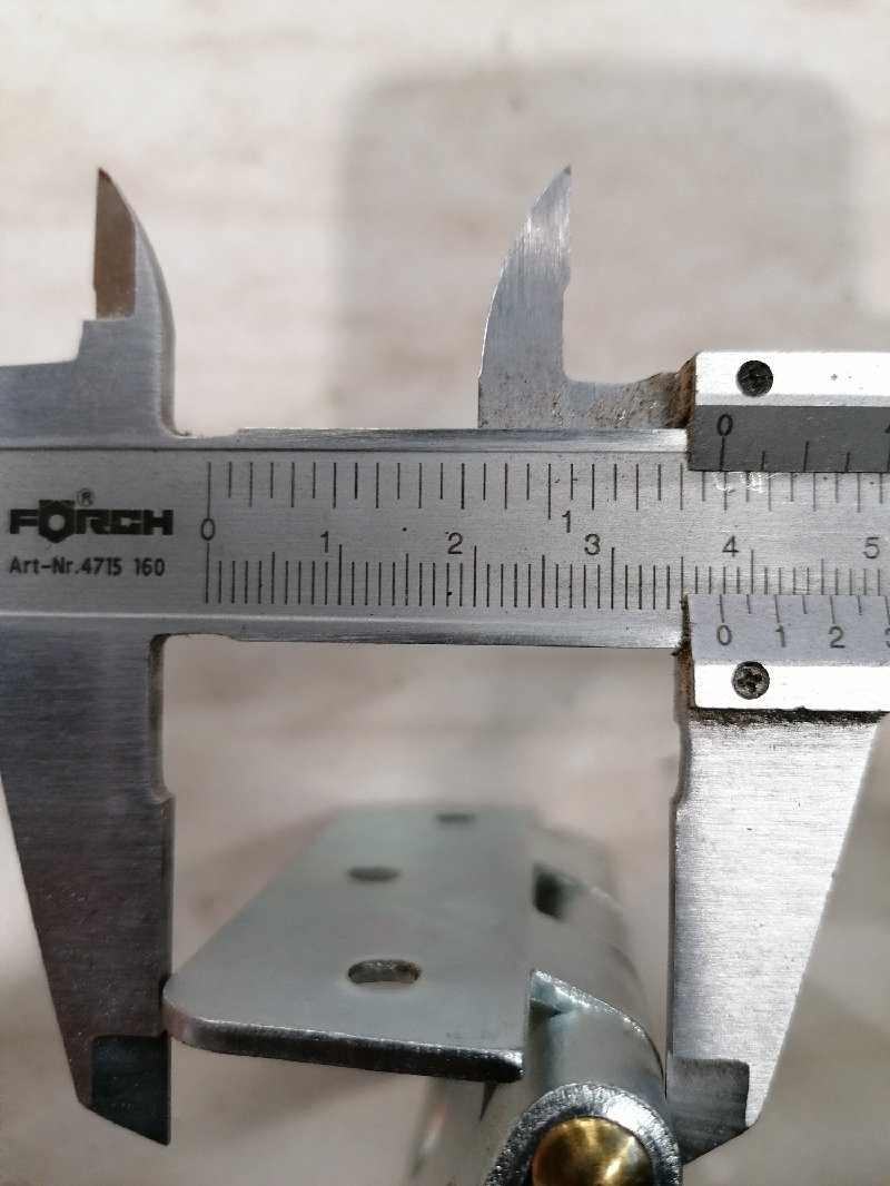

Hallo! Ich suche verzweifelt im Internet genau diese Scharniere. Mein Schlösser hat große Dachklappen mit diesen befestigt. Leider lebt er nicht mehr und ich hab keine Ahnung, wo ich die bekommen könnte.
Hier Fotos mit Maßen. Ich brauche 2 mehr, da die Klappen nun zu schwer für nur 3 sind.

Was ist daran so schwierig es zu finden?
Gibt es in allen Größen. Suchbegriff "Scharnier gerollt"

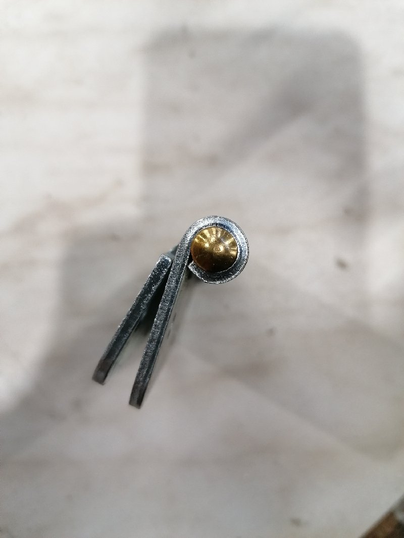

Re: Scharnier für Klappe
Schon...das Problem ist, dass die alle auf einer Ebene sind und dieses Scharnier sozusagen gegengleich montiert ist und dadurch eine Distanz von fast 1cm zwischen Wand und Deckrlwand ist. Ich hab leider keine Ahnung wie man das dann nennt. Ich hab irgendwas von paralleler Ausführung gelesen, finde aber nur kleinere mit der Bezeichnung.
Schau mal dort, die haben eine große Auswahl
ist das nicht einfach ein gerades Scharnier wo der Stift gelöst wurde und es dann falsch herum wieder zusammengesetzt wurde ?
Denke ich auch, mit einer leichten Kröpfung, mit dem Hammer im Schraubstock
Das passt dann mit den Senkungen nicht
Nachzubohren und somit größere Löcher

Danke, Marcel!
Habs auf der Seite gefunden (zumindest ein ähnliches Produkt). Ist aber kein Stufenscharnier, sondern tatsächlich ein Flachscharnier in Parallelausführung. ... zumindest bei diesem Händler
