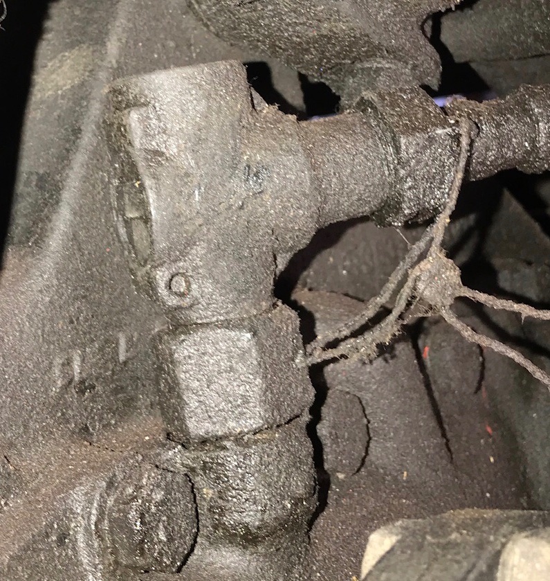

Ich muss meinen Tacho beim 1113 angleichen da er aktuell ca. 15% zu wenig anzeigt.
Ist das auf dem Bild das Winkelgetriebe welches getauscht/geändert werden muss?
Ist es richtig, das dort eine Plombe draufsitzt? Gibt es Probleme mit dem TÜV, wenn ich diese Plombe entferne?

Du kannst probieren, das Winkelgetriebe (ja, es ist das Teil auf Deinem Bild) einfach wegzulassen und die Tachowelle direkt anzuschließen. Es gibt Kombinationen von Achsübersetzungen und Reifengrößen, wo das mit der dann vorhandenen Übersetzung 1:1 genau paßt.
Falls nicht, mußt Du nach einem passenden Winkelgetriebe schauen. Firmen, die so etwas noch in der Schublade haben, gibt es kaum noch. Meist läuft es auf einen Oldtimer-Spezialbetrieb raus.
Wenn Du die Teilenummer des jetzt eingebauten Winkelgetriebes ablesen und hier posten kannst, könnte ich auch mal schauen, ob bei Mercedes-Benz noch was Passendes lieferbar ist.

Ich habe schon mit Kienzle in DO gesprochen, die modifizieren das vorhandene.
Ich versuche mal die Welle direkt anzuschließen, evtl. Habe ich ja Glück.

Hallo Holger,
wenn Du die Verschlußplatte an Deinem vorhandenen Getriebe einmal von Dreck und ggf. Lack befreien könntest (bei Dir im Bild oben), kannst Du dort eventuell das Übersetzungsverhältnis dieses Getriebes als eingeschlagene Zahlen entdecken. Das würde schonmal einen ersten Anhaltspunkt ergeben, welche Übersetzung das neue Getriebe haben müßte. Gelegentlich tauchen alte Getriebe ja noch in Verkaufsportalen auf, und wenn Du großes Glück haben solltest, könnte da was passendes dabei sein. Ansonsten kannst Du Dich schon einmal auf Kosten in Höhe von ca. 260 Euro für ein neu angefertigtes Getriebe einstellen.
Diese Erfahrung habe ich gerade selbst machen dürfen. Vermutlich haben inzwischen wirklich alle Tachodienste die alten Teile entsorgt. Vor zehn Jahren ging das damit noch für ein Fünftel des genannten Betrages...

Hallo Daniel,
Ich werde erst mal einen Test ohne Winkelgetriebe machen und sehen, wo ich lande.
Kienzle Dortmund meinte telefonisch, ca. 100€ +-. Das ist durchaus im Rahmen wie ich finde.

Die, die ich für ein neues/geändertes angefragt habe wollten alle so um Ende 200€ (also eher Richtung 300h.
Aufgrund eines Tipps habe ich dann bei GHT einen Radsatz bestellt - hat inkl. Fracht 58€ gekostet - fand ich einen sehr fairen Kurs und auch sehr netter Kontakt.
Das war aber anders als das im Foto aufgebaut (das welches mit 2 Schrauben verschlossen ist mit 3 Zahnrädern im inneren).
So eins wie auf dem Foto habe ich auch noch - sind 2 Kegelräder drin. Unten auf der „Platte“ steht die Übersetzung - vielleicht passt ja zufällig meins (hab ich mal falsch gekauft).
