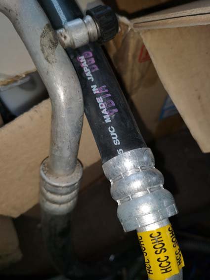

Ich brauch mal Input......... es gibt für Klimaschläuche und leichte Hydraulikschläuche Pressfittinge aus ALU / Blech.
Ich find sowas nicht, einfach um es auf ein Rohr quetschen.
Rohr 10 mm, Schlauch 3/8"
Foto......

Frag mal bei deinem Landmaschinen Mechaniker um die Ecke....

suche nach „Presshülsen“
Dann kommt z.B so was:
https://www.rala.de/shop/de/schlauchtec ... uelse.html
Grüße Stefan
( es gibt mittlerweile auch Händler die das passende Werkzeug dazu verleihen)

Genau das was ich gesucht habe, Danke
Hatte ich auch und andere Namen eingegeben, aber ich kam nie auf die richtigen Teile.
