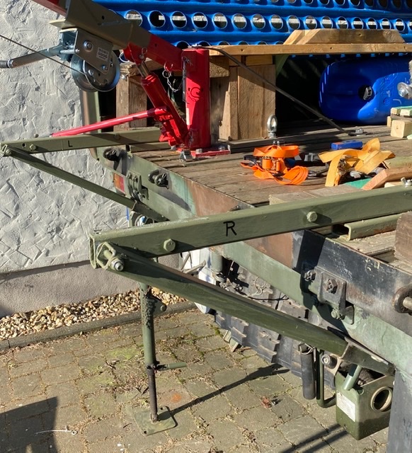

ich würde gerne 2 träger links und rechts in 4 hülsen am hauptrahmen stecken und den träger zusätzlich mit einer
ringöse in die rockinger stecken. damit soll das ganze dann gesichert werden.
nun habe ich das problem, daß ich keine vorstellung habe, wie mächtig die längsprofile vpm träger sein sollten.
viele käufliche und eigenbauträger haben 50x50mm für eine last bis 200kg.
das dürfte für meine zwecke nicht reichen.
ich denke daß vieleicht auch ein hochkantprofil gehen würde, weil der träger ja in der mitte von der rockinger gehalten wird.
der kann also nicht hin und her wackeln. zudem kann man ja dreiecksverbindungen schaffen.
das moped würde ich mit einem kran, der an der ecke vom koffer auf einer angeschweißten platte angebracht ist, auf den träger heben. den habe ich bereits umgeschweißt, daß er weniger platz braucht beim drehen.
https://www.amazon.de/Werkstattkran-Fah ... 34&sr=8-13
den kran kann ich auch nutzen um den ganzen träger anzuheben zum rein und rausfädeln. der wird ja auch einiges wiegen.
mit einer schine rauffahren geht nicht, weil das moped eine fußkupplung hat.

Der Unterschied sowohl im Gewicht als auch in den Kosten ist bei zwei Längsträgern doch annähernd zu vernachlässigen. Zwischen 2 mal 50x504 und zwei mal 100x50x4 ist doch kein riesiger Unterschied.
Bei der möglichen Last würde ich von 2g ausgehen - also solltest du anschließend so ca 700 kg da draufstellen können ohne dass der Kram abknickt (statisch) - das ist ja schonmal ein Wort.
Wichtig ist halt auch den Weg zwischen hinterher „Hülse“ und dem Lastschwerpunkt möglichst gering zu halten.
Wird sportlich...

Grundsätzlich würde ich mir da auch nicht reinreden lassen. Wenn du meinst du möchtest ein Mopped mitnehmen dann mach es - ob andere das doof finden oder unpraktisch ist ja egal.
Mach mal eine Massskizze von dem Bock mit den jeweiligen Achslasten. Dann malst du mal den Träger ein und dessen Lastmittelpunkt. Mit dem Hebelgesetz ist es ja trivial zu errechnen wie sehr die Vorderachse entlastet wird - allerdings würde ich als Last 2x das erwartete Gewicht annehmen weil die Kiste bewegt wird und da mal schnell 2 g vorhanden sind. Wenn dann die Vorderachse zu leicht wird kannst du ja immer noch einen Wassertank in den Aufbau in Fahrtrichtung vorne platzieren. Damit könntest die wieder mehr Gewicht Richtung Vorderachse packen. Soweit ich verstanden habe hast Du ja noch Reserven was die zulässige Gesamtmasse angeht (ich würde aber mal wiegen - vorne hinten links und rechts).

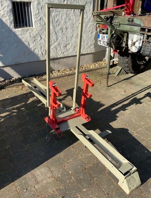

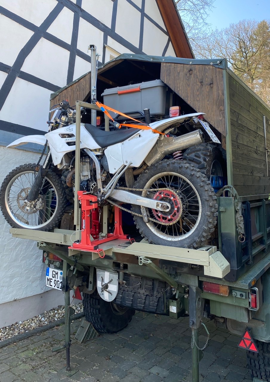

moinsen marcel.
kannst du mir deine konstruktion mal genauer erklären?
ich glaub sowas hab ich noch nicht gesehen...
hast du fotos von der mechanik oder von der funktionsweiseẞ
netten gruß,
jan.

Ist nicht sonderlich kompliziert.
Da kommt das Moped rein
Und da kommt es drauf
Die wiegt aber auch „nix“
jan58
Beiträge: 98
Registriert: 2019-10-08 9:13:06
Re: motorrad heckträger
#25 Beitrag von jan58 » 2020-04-05 9:57:27
ah, du setzt den träger inkl mopped mit dem kran ab.
ich werde das ja so ähnlich machen, aber nur das moped heben, weil ich unterschiedliche mopeten transportieren möchte.
ich dachte erst, daß du das mit einer art scharnier hoch und runter bewegst;-)

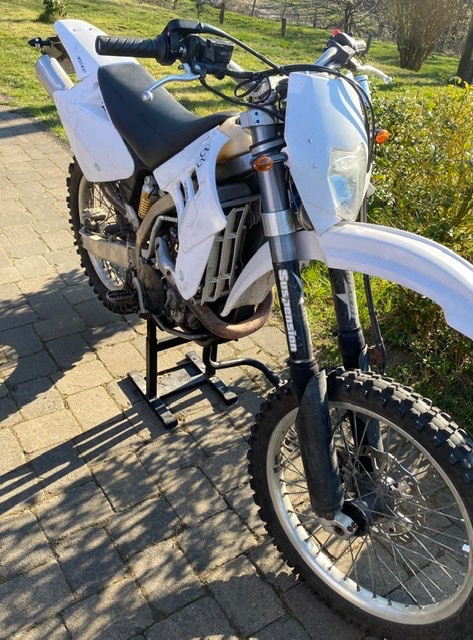

meggmann hat geschrieben:
2020-04-05 9:29:23
....Da kommt das Moped rein
moin,
das ist ja eine sehr geile befestigung(das rote teil) für die enduro!
gibts das so zu kaufen?
schön bepackten anhänger hast du da!
grüße, alex

Die Träger gibt’s so zu kaufen - war bei 24MX im Angebot (49 statt 119€). Ich kenne keine andere Art die so schnell und sicher zu arretieren - und man kann das Oberteil abnehmen und an anderer Stelle befestigen und zb auf einem Hänger ist dann nix mehr im Weg wenn man ihn für was anderes nutzen will.
Kostet momentan 65
https://www.24mx.de/transportsystem-pro ... m16&pos=12
Hier sieht man es. Aber geht nur für Enduros.
https://youtu.be/-lEgA6rWiG8
Ich hab da viel rumexperimentiert- und schließlich bei dem Ladeflächenkran gelandet. Mit Hydraulik geht halt recht gut und ich brauchte viel Hubhöhe. Die Seilwinde ist nur zur Höheneinstellung. Moped anheben ohne Rahmen hab ich auch überlegt aber wusste nicht wie ich das ohne Beschädigung hinkriege. Und wie gesagt, die Büchse wiegt nur 120 kg und da sind schon ordentliche Hebel am Werk. Die 20 mm dicken Ankerbleche sieht man nicht. Zudem muss ich den Hänger ausbalancieren wenn ich das Moped mitnehme weil er dann sonst eine negative Stützlast hat. Wenn ich nur das Moped mitnehme und er Buggy daheim bleibt kommt das Moped hinten zwischen die Sitzbänke mit Rampe, gezogen von Seilwinde.

Hallo Jan 58,
bevor du dir den Halter kaufst, schau vorher unter deinem Motorrad nach,
ob die Fußrasten nicht unter dem Rahmen gestückelt sind.
Ich hatte das selbe teil hier nachgebaut und dann meine bedenken gehabt,
damit unsere MZ ES 150 so zu befestigen, da sich die Fußrastenrohre gerne mal Lösen
oder auch die Hülse, die unter dem Rahmen diese tragen, herausbricht.
Ich hab dann den U- Bügel fürs Vorderrad und 4 Spanngurte für vorn und hinten genommen
und reiche damit völlig aus die 100 Kg sicher zu befestigen.
