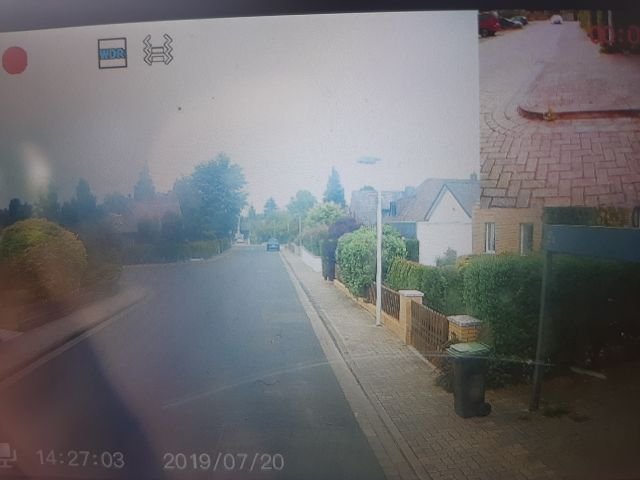

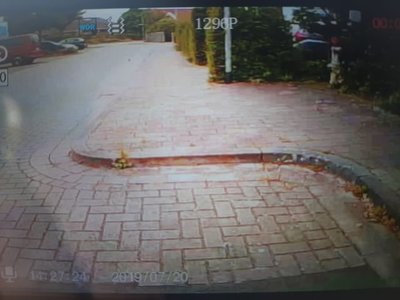

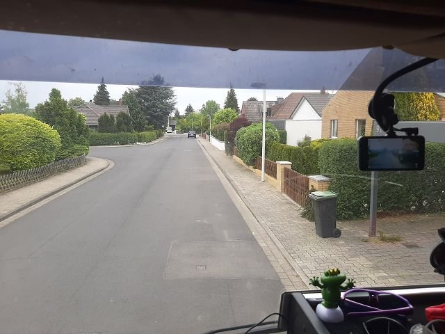

Ich habe mich nach leichtem Zögern für eine Rückfahrkamera von Abask entschieden. Mit dem passenden 10m Verlängerungskabel ergibt das einen Endpreis von 55€.
Einbauergebnis:
Der Monitor ist schon recht klein, aber ähnlich wie ein Rückspiegel.
Bild der Dascam nach vorn:
Bild nach hinten:

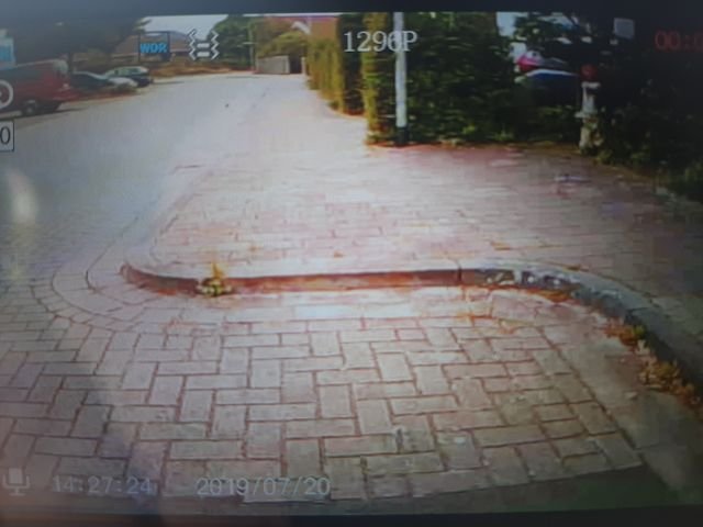

Das Bild der Rückfahrkamera ist leider nicht Full HD, aber um zu erkennen ob etwas hinter dem LKW ist reicht es.
Kabelführung durch die A-Säule nach Unten und im Rahmen nach Hinten. Kameraposition ist unter dem Shelter.
Die hintere Kamera ist jetzt so eingestellt, das der untere Bildrand ca. 1m hinter dem Fahrzeug ist.
Wie habt ihr das eingestellt?

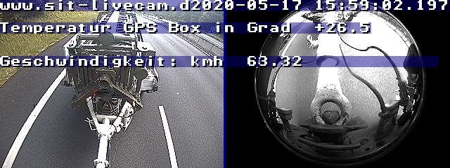

Ein Beispiel einer solchen Luxusvariante mit groß eingestellter Schrift und eingeblendeter GPS Geschwindigkeit, klein gewählter Bildauflösung. ( Originalgröße jedes der Kamerabilder ca. 3 fach so groß wie HD) => Als Dashcam völlig oversized !
