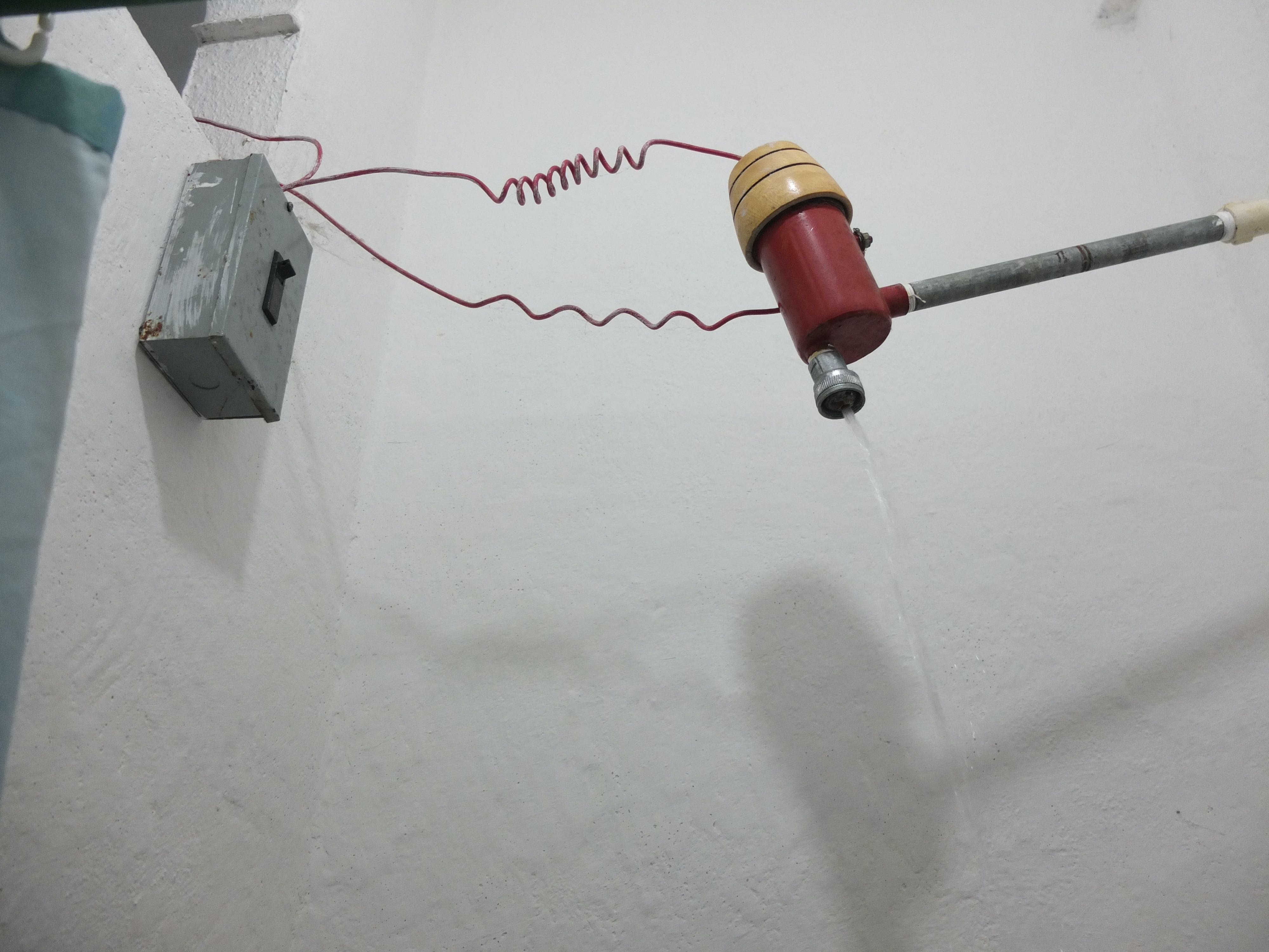

Ah, das scheint eine Weiterentwicklung von dem Modell hier zu sein:
Das war vor 3 Jahren in Guatemala. Hab auch lieber kalt geduscht :D
Liebe Grüße, Jacob

Jac0b hat geschrieben:
2020-02-14 17:54:55
Liebe Grüße, Jacob
Weichei, den Scheiß sehen wir seit nun 3 Jahren hier oben .... :joke:
Manchmal stellts einem wirklich die Haare auf.

Warmes Wasser direkt aus der Steckdose? Voll praktisch, da muss man gar keinen Stromduschkopf mehr kaufen :idee:
Nur nix für müde Knochen wenn man sich zum haarewaschen an den Boden legen muss.
Liebe Grüße, Jacob
