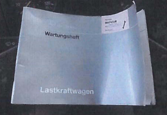

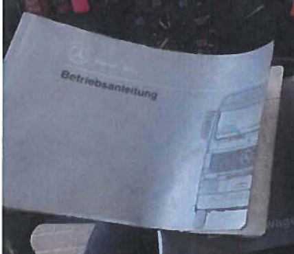

Hab nochmal in den Bildern vom Gutachten geschaut. Betriebsanleitung und Wartungsheft sind wohl vorhanden. Habe ich verpennt am Donnerstag direkt mitzunehmen. Aber dann sollte ich damit ja schon mal weiter kommen
