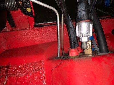

Kann mir jemand sagen warum die Druckanzeige im LKW zwei Zeiger hat für beide Tanks aber nur ein Schlauch zum Manometer führt?
Wie misst man mit einem Schlauch zwei Drücke?

Ja, ist alles top.. nur alle sprechen immer von dem Schlauch und soweit ich sehe ist es auch echt einer...
Da frag ich mich wer steuert den zweiten Zeiger?

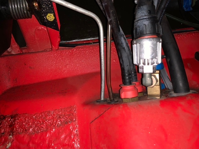

Also ich sehe auf Deinem Bild zwei Druckluftschläuche, die ins Instrument gehen ...

Also ich sehe da zwei Tecalan Leitungen.
Und einen transparenten Schlauch, der hat aber zu 100% nichts mit den Bremskreisen zu tun.
Weiter hat jeder etwas neuere LKw eine Zweikreisbremsanlage, und somit zwei Zeiger in der Anzeige.

Guter Hinweis... der einzige von dem ich weiß er endetumterm Armaturenbrett ist der transparente... den hatte ich für die Druckanzeige gehalten.
Der hindert mich such das Brett anzuheben... was ist das für einer?

Der transparente Schlauch ist mit 90%er Sicherheit für die Luftfilterzustandsanzeige. Der führt vom (wer hätte das jetzt gedacht) Luftfiltergehäuse zu dieser komischen und nutzlosen Anzeigeeinheit, die Dir sagen soll, wann es Zeit ist den LuFi zu tauschen / zu reinigen. Das ist ganz bestimmt keine Zuleitung zum Manometer. Und Du kannst ihn einfach an einer Stelle durchschneiden, wo Du ihn später mit einem Schlauchverbinder einfach wieder flicken kannst.
Die Anzeige ist bei mir rausgeflogen, um der Anzeige für den Zusatztank Platz zu machen. Den Schlauch hatte ich bei meiner Anleitung zum Armaturenbrettausbau vergessen, weil bei mir schon lange nicht mehr vorhanden. Sorry!
