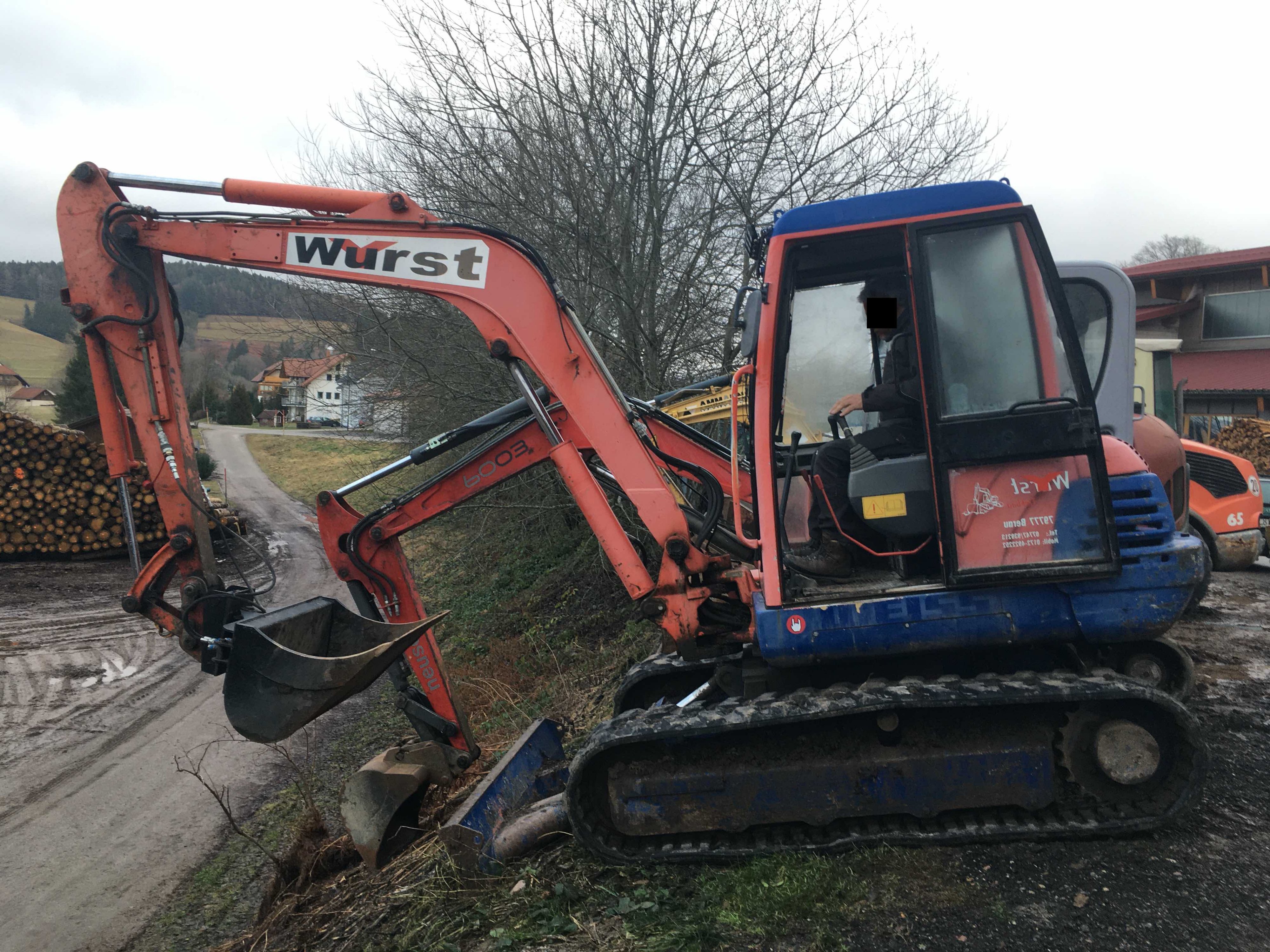

#11 Beitrag von Jac0b » 2020-01-09 22:12:14
Es ist "Wurst" geworden :D .
Ein 5t Kubota, etwas ausgeblichen und beim abschmieren das alte Fett nicht weggewischt, aber erst 4900 Stunden und scheinbar recht regelmäßig gewartet. Gehörte nem Baggerfahrer der nebenher noch ein kleines Unternehmen zum Nebenerwerb laufen hatte.
Beim testen hat alles gut und sensibel funktioniert (nur der Bolzen des Schwenklöffels hat Spiel/ist ausgeschlagen), der Motor sprang auch bei 0Grad sofort an und qualmt nicht verdächtig.
Hier noch ein Foto.
Liebe Grüße, Jacob

Ja dann viel Spass mit dem Ding .

Wenn der Bagger wieder hübsch werden soll: Reib den Bagger mit nass gemachter OOO er Stahlwolle ab, bis der abgewitterte Lack weg ist. Dann das ganze mit Polytrol von Owatrol abreiben. Schon sieht er aus wie neu.
VG Bert

Hallo Jacob,
der Ausleger und auch der Löffelstiel kommen mir sehr bekannt vor...
Ich habe seit Jahren ´nen Kubota KH 16.
Ist wohl ein 3,x-Tonner mit Radfahrwerk.
Habe ich sonst erst einmal in D gesehen.
Aber wie gesagt, Ausleger usw. sehen baugleich aus.
Ich bin mit meinem sehr zufrieden: Gut, die Gelenke waren schon beim Kauf etwas "luftig", aber Sommer wie Winter springt er super an, und ich musste erst einmal nen Schlauchwechseln, die Kohlen der Lima, sonst war noch nie etwas an dem Ding dran.
Von daher: Gute Entscheidung.
Wurst ist natürlich gut! :)
Gruß Sven

Glückwunsch!
Und lieber ne fettige Wurst als ne rostige. :joke:
Klaus

Guter Tip, das werden wir wohl machen, etwas aufhübschen hat er verdient.

Freut mich dass du gute Erfahrungen gemacht hast.

Das haben wir uns auch gedacht :D
