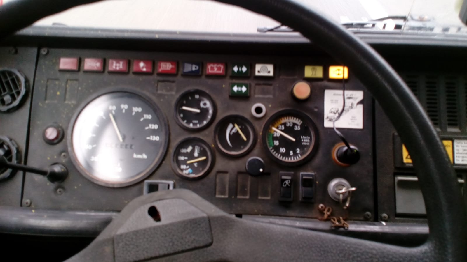

bei meinem 168M11FAL geht seit kurzem der km Zähler nicht mehr obwohl der Tacho also km/h Anzeige funktioniert - vermute ein Zahnrad gebrochen oder verrutscht
möchte den Tacho heute mal zerlegen - der Ring ist möglicherweise danach nicht mehr zu gebrauchen - weiß jemand ob es irgendwo 145mm Tachringe zu bestellen gibt
es ist kein Tachograph
Danke schon mal
Gruß aus Österreich und ein erfolgreiches Jahr 2020 an alle

hab den Tacho zerlegt
der Ring ging recht problemlos runter - ohne größere Schäden
schuld war nur ein auf der oberen Achse ausgewandertes Messing Zahnrad - vorsichtig wieder auf die Achse drauf geschlagen und mit Kleber fixiert
Testlauf mit Bohrmaschine - funktioniert einwandfrei
leider hab ich einen Fehler gemacht - wollte die Tachonadel abziehen - ging jedoch nicht - keine ahnung warum nicht
somit brauch ich jetzt einen neuen Zeiger da dieser verpresst verklebt war
