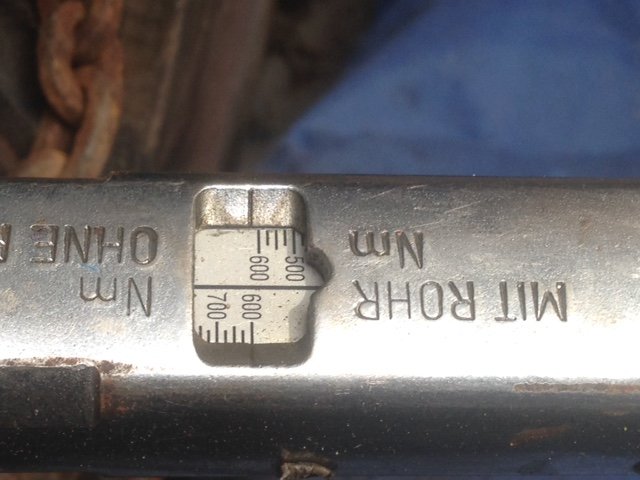

ich habe u.a. den Stahlwille 721/100, ohne Verlängerung 600Nm, mit 1000Nm. Es gibt dazu zwei Einstellscalen, die Werte sind nicht identisch.
hier die beiden Scalen mit und ohne Rohr .
