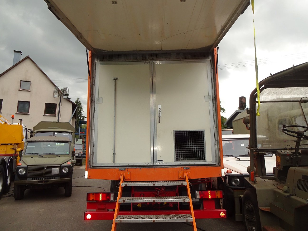

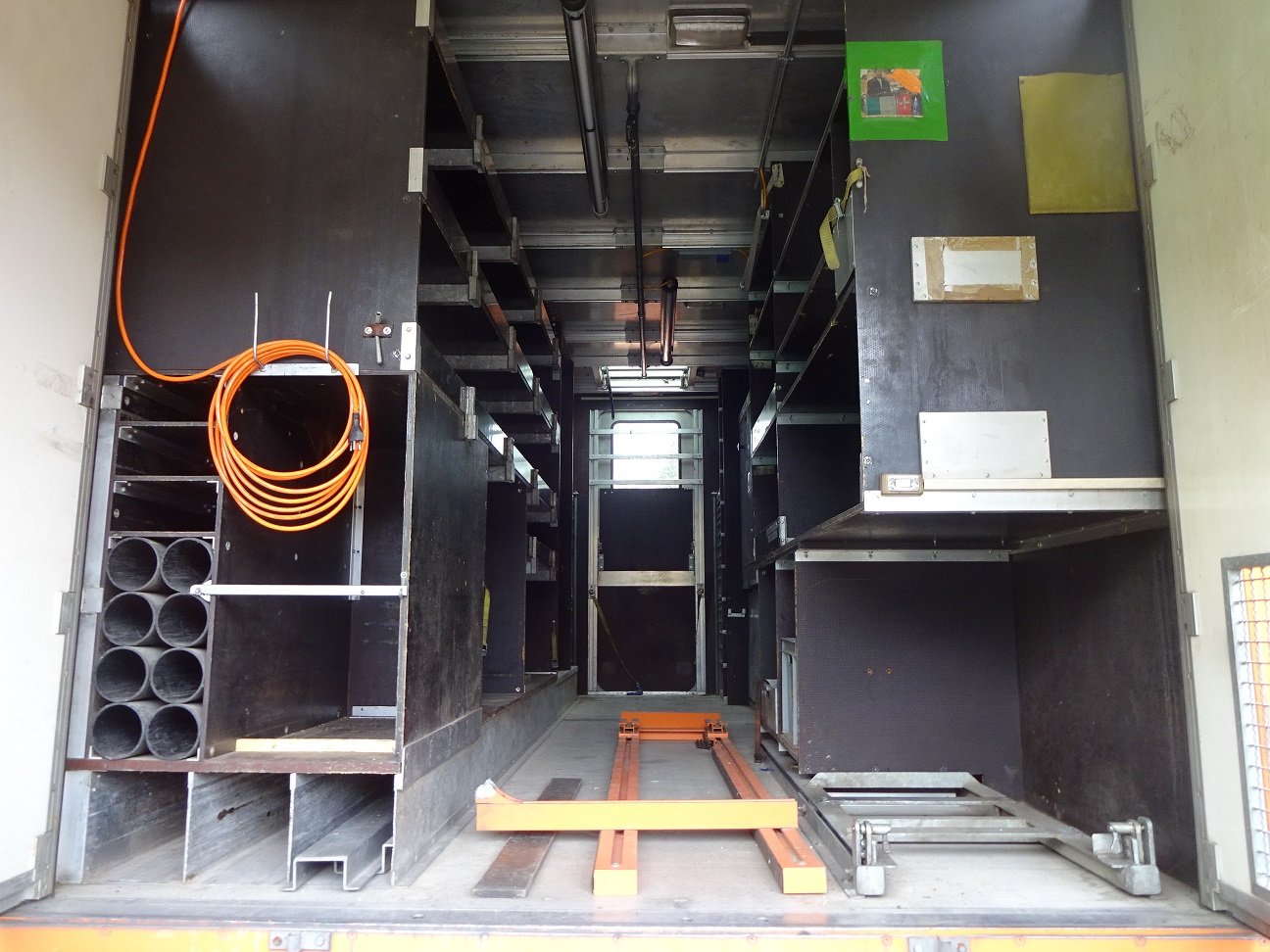

ich habe mir heute einen Steyr 12S18 mit Koffer angeschaut.
Folgende erste Fragen habe ich an euch:
- lässt sich das Fahrzeug auf 7,5t ablasten?
- auf was müsste man bei Kauf achten?
- macht der Koffer Sinn für einen WoMo Aufbau? - über technische Daten würde ich mich freuen. Leider hat der Verkäufer nicht so wirklich viel am Start.
Viele Grüße, Frank

Mit dem sackschweren Werkstattkoffer wird das m.E. nix mit 7,49t ZGG

wie die bezeichnung 12s18 schon sagt ist dies ein 12t fahrgestell...meine freundin hat einen 12s18 mit langem fahrerhaus(keine doka) und 4,2m radstand, wiegt mit 5m koffer zwischen 9 und 10t....
mach lieber einen großen schein anstatt zu versuchen ein 12t fahrgestell auf 7,5t zu bringen...macht m.E.n. wesentlich mehr spass....

... Fahrzeug wiegen, nur dann weisst du, ob das mit den 7,5 t klappen könnte ... halte ich aber für unwahrscheinlich, das reisefertig einzuhalten ...

Die 7,5 t ist auch beim 90-16 eine Herausforderung und nur sehr aufwendig machbar. Viele sind reisefertig um einiges drüber...
Großen Führerschein machen, ein 12-16 t Fahrgestell mit 200 Ps+ kaufen und bei 9-10 t landen.
