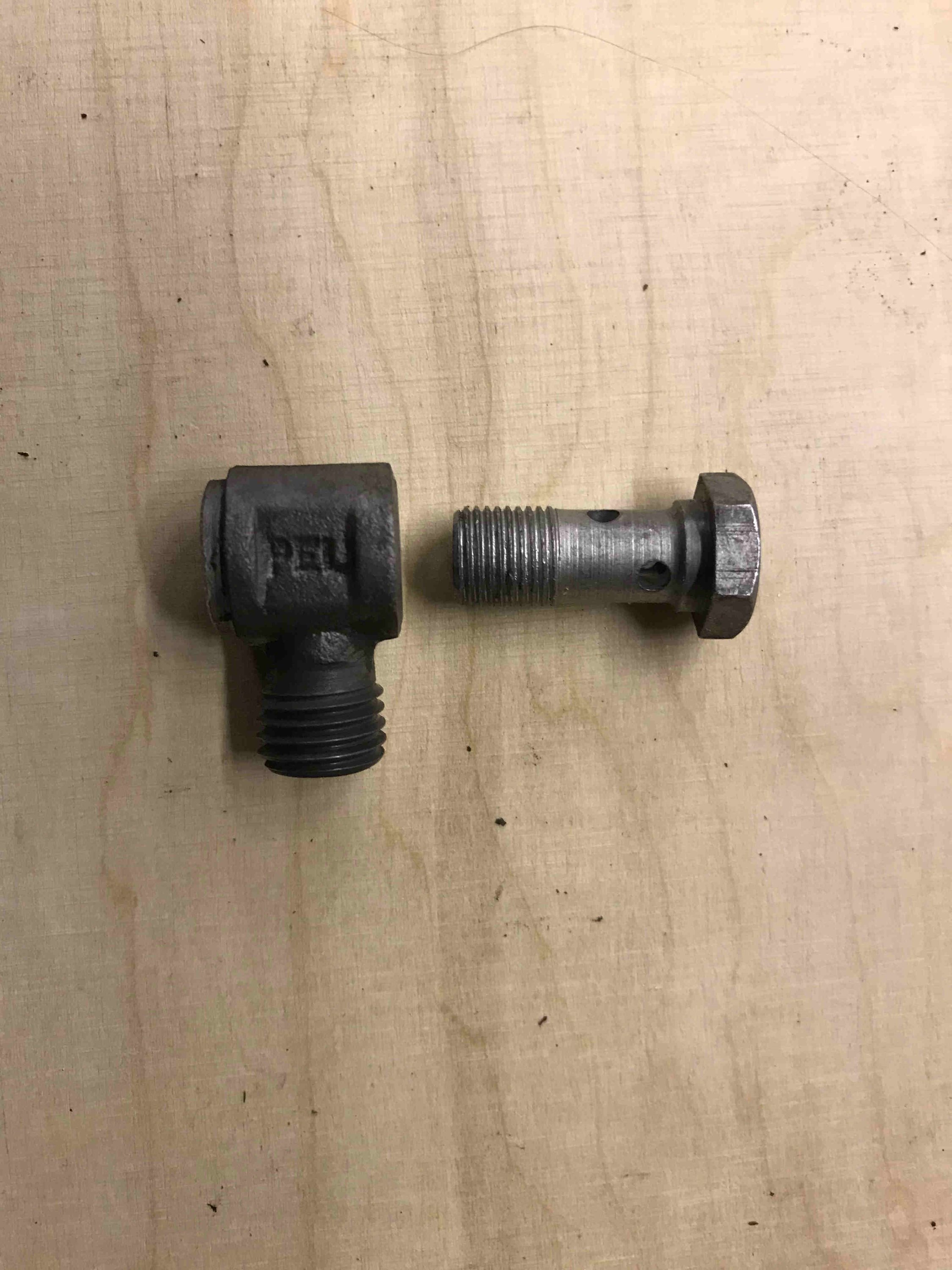

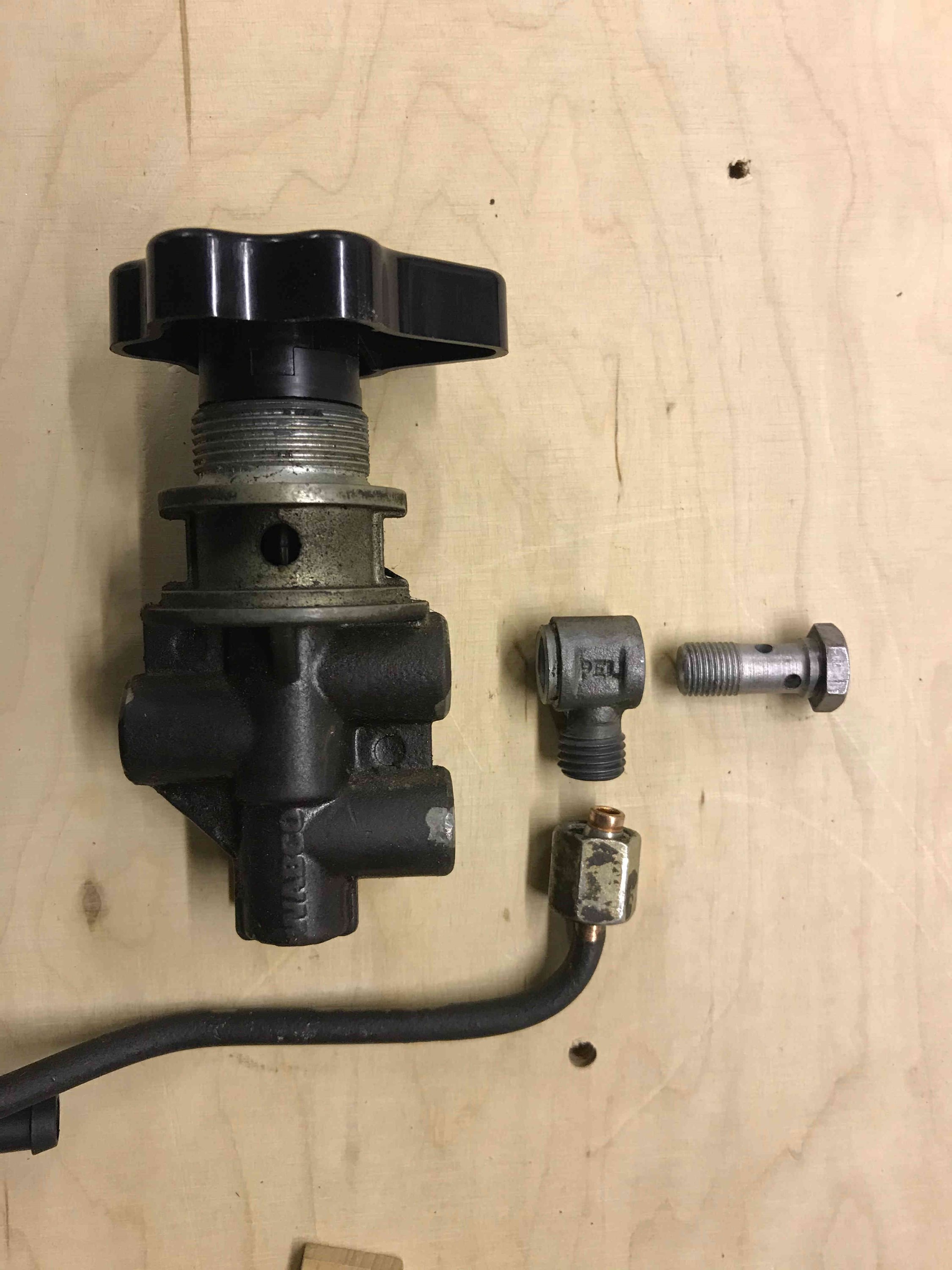

Hallo Forum,
an meinem LKW wird das Verteilergetriebe mit Druckluft über ein 3 / 4 Wegeventil gesteuert (Geländegang / Straßen Gang / Längssperre). Die Steuerleitungen sind als Schneidringverbindung ausgeführt und mittels Schwenkverbindern mit dem Steuerventil verbunden. An meinem LKW waren sämtliche Verbindungen undicht. Meine Frage richtet sich nun nach den Schwenkverbindern. Sie waren hinten an der Verbindung zum Schraubenkopf wie auch an der Verbindung zum Ventil undicht. Ich konnte sie auch nicht durch weiteres Festziehen dicht bekommen. Ich werde die Schwenkverbindungen nun erneuern (die Kontaktflächen sehen nicht mehr glatt aus), habe aber hier eine Frage. Die Schwenkverbinder werden mit einer Hohlschraube mit M10X1 er Gewinde am Ventil befestigt. Wie oder mit welchem Drehmoment muss diese Schraube nun angezogen werden? Mein Dilemma: Die Schraube darf sicher nicht zu fest gezogen werden, sonst geht das Gewinde kaputt. Zu leicht darf es auch nicht sein, sonst wird es nicht dicht. Außerdem gehe ich davon aus, dass ich bei dieser Art der Verbindung auch nicht viele Versuche habe es hinzubekommen, ansonsten sind die Kontaktflächen wieder hin. Gibt es hier beim Festziehen etwas Besonderes zu beachten oder einfach eindrehen und „handwarm“ festziehen? Zu berücksichtigen ist ja auch, dass das Gehäuse des Ventils aus einer Gusslegierung gefertigt ist, so dass ich die normalen Werte für Stahl nicht zugrunde legen kann (oder doch?). Für Hinweise, wie man das fachmännisch macht, wäre ich dankbar.

Zwischen Kopf der Hohlschraube und Schwenkverschraubung gehört ein Kupferdichtring. Und zwischen die Schwenkverschraubung und das Gegenstück (Steuerventil) gehört auch ein Kupferdichtring. Beide Dichtringe vermisse ich auf Deinem Bild. Ohne Dichtringe kannst Du so stark anziehen, bis die Hohlschraube reißt, dicht wird es trotzdem nie werden ...

tatsächlich habe ich die Ermeto Parker Schwenkverschraubungen verbaut (lt. ET-Katalog). Hier werden keine Dichtringe benötigt. Natürlich habe ich im ersten Schritt versucht Kupferringe unterzulegen, ist aber Murks (das Gewinde der Hohlschraube taucht nicht mehr tief genug in das Ventil ein und es ist auch keine saubere Auflage für den Kupferring vorhanden).
Bei Europarts versucht man die Teile zu beschaffen, meine Frage zielte allerdings mehr auf die Montage ab. In einer anderen Unterlage gibt Parker ein Anzugsmoment von 23 Nm an, jedoch verschraubt in Stahl. Bei mir liegt aber eine Gusslegierung vor.

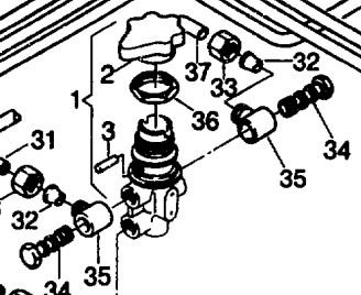

- Dateianhänge
- 35 ist die Schwenkverschraubung, 34 ist die Hohlschraube
- ET.JPG (27.97 KiB) 2968 mal betrachtet

die Schwenkverschraubung wird zur (zugehörigen) Hohlschraube hin intern abgedichtet sein (da ist dann auch das Drehmoment egal), mir ist aber noch nicht ganz klar, wie das Gewinde der Hohlschraube zum Ventil hin abgedichtet wird. Sitzt an der Schwenkverschraubung eine dichtung? Auf den Bildern kann man das leider nicht erkennen, und es gibt etliche Versionen der Teile bei Parker. Im Zweifelsfall würde ich da einfach etwas Hydraulikdichtung auf das Gewinde geben.
Das Ventil sieht nach einen Wabco 463 037 xxx 0 aus, dieselbe Baureihe kommt auch bei vielen Unimogs zum Einsatz.
dort sind keine Schwenkverschraubungen verbaut, sondern einfache Hohlschrauben mit Ringösen (und zwei Kupferdichtringen, wie Pirx schrieb). Von da an geht es per Tecalan-Leitung weiter. Vielleicht wäre dies die Einfachste und auch kostengünstigste Lösung?

zunächst zum Ventil: Ja, es handelt sich um die WABCO Nummer 463 037 00 40.
Durch Ingolfs Beitrag motiviert, habe ich mich am Wochenende noch mal vor den Rechner gesetzt. Die Verschraubung wird ja nun von (Emerto) Parker hergestellt. Über die Händlersuche auf deren Homepage habe ich gesehen, dass es ein Vertriebsbüro bei mir in Duisburg gibt. Da bin ich hingefahren und von einem Lageristen gut beraten worden.
Die im IVECO verbaute Verschraubung heißt SWVE06LLMOMD. Sie ist in dieser Liste aufgeführt: https://www.parker.com/static_content/p ... 5%20DE.pdf
Ich habe bei mir den Typ "A" verbaut, da ist dann ein metallischer Dichtkantenring, der unten gegen das Ventil abdichtet, integriert. Oben am Kopf wird wohl durch einen Kragen, der sich an der Schwenkverschraubung befindet, beim Anziehen gegen den Schraubenkopf abgedichtet.
Beim Typ "B" ist oben zusätzlich ein O-Ring integriert und die untere Dichtung ist ebenfalls gummiert. Dass ist je nach Anwendungsfall möglicherweise besser.
Die Schwenkverschraubung ist für Drücke bis 63 bar geeignet. Warum man diese Verbindungsart für das Fahrzeug vorgesehen hat, würde ich auch gerne wissen. Die Teile sind auch viel teurer als die von Euch vorgeschlagenen Alternativen. Lt. BW Ersatzteilkatalog war das aber so ab Werk vorgesehen und ist nicht etwa später in einer Werkstatt verbastelt worden.
