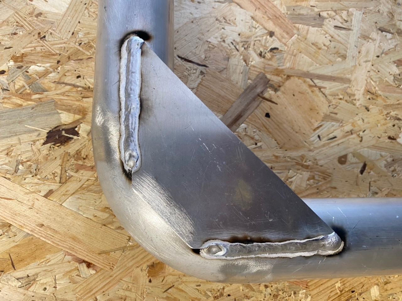

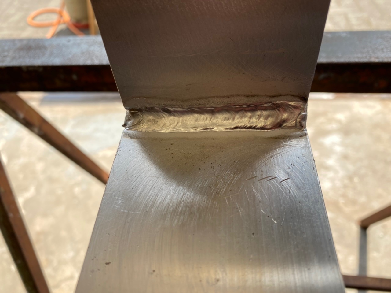

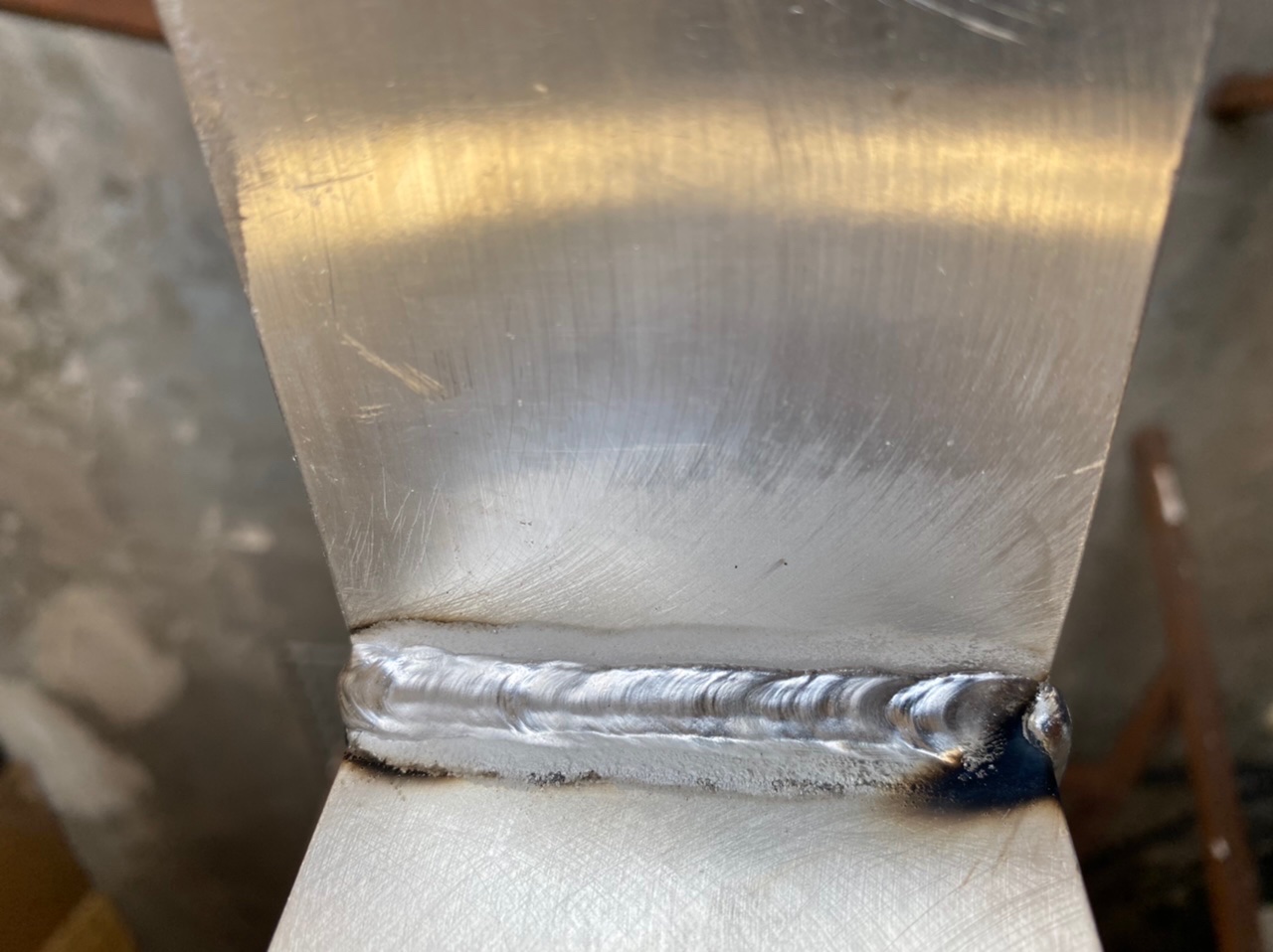

gestern das erste mal in meinem Leben Alu geschweißt. Ein Traum, hat auf Anhieb funktioniert! Die Nähte sahen nach ca 25cm Nähte zum testen an Reststücken danach am Bootstrailer meines Nachbarn gut aus. Fast wie bei normalem Stahl. Wenn die Schmelze zu warm wird, dann merkt man das finde ich schon sehr deutlich vorher. Habe mir aber auch einen neuen Optrel Schweißspiegel gekauft, welch ein Unterschied zu dem ca 15-20 Jahre alten. Also recht problemlos das Ding gestern gebaut.
MIG Löten mit CuSi3 geht auch, bin ich aber noch nicht ganz zufrieden mit und Stahl geht auch super. Besonders dünne Sachen so 0,7 und 1mm gehen viel besser wie mit dem Chinakracher, der eigentlich einen guten Job macht.
Mein Fazit: Gut überlegen was man braucht und machen will, Brieftasche weit aufreißen um Können durch Technik zu ersetzen und was richtig gutes kaufen und sich einfach nur kräftig freuen, das schweißen auf mal so einfach wird. So tolle Nähte habe ich selten gezogen und noch nie auch nur im Ansatz so viele Möglichkeiten mit der Schweißmaschine gehabt. WIG vermisse ich nicht mehr die Bohne und Alu ist deutlichst einfacher zu schweißen wie es mir nahezu alle Leute weiß machen wollten, mit denen ich darüber gesprochen habe. Die pay once, cry once Strategie ist für mich mal wieder super aufgegangen.
