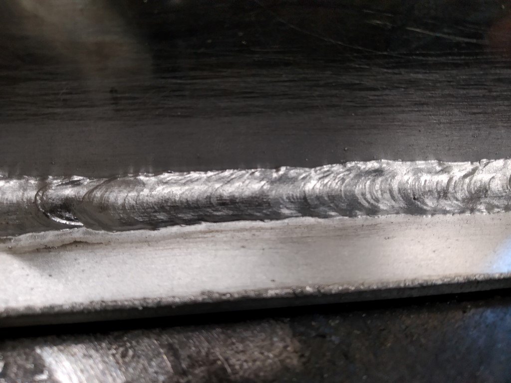

Bei den China teilen tut sich ja gerade recht viel. Weldinger haut alle 2 Monate ne andere Variante mit anderen Funktionen auf den Markt und da wird bestimmt noch mehr kommen. LCD Vision, Stahlwerk, Weldinger, oder gefühlt etwas gehobener Stamos / Welbach... da gibt es ja noch diverse andere die da mitspielen ;). Der Antrieb ist halt stehts nur Semi 2 Rollen, die Marken Geräte bieten da 4 Rollen Direkt angetrieben, wahrscheinlich noch mit Antischlupfregelung. Der Antrieb Funktioniert bei dem 3m Schlauchpaket auch ausreichend, bei 5m Paket mit Aludraht bezweifle ich das aber. Ein Blick ins EU Ausland erhöht die Vielfalt noch mal, da gibt es in Polen noch was... hier wird etwas darüber diskutiert ( China Dual Pulse Geräte) https://www.mig-welding.co.uk/forum/thr ... ers.92519/
Ich hab hier neben nen alten Trafo, auch das schon mal erwähnte WELDINGER MEW 210SYN (jetzt 250) + Welbach Alpha 225 (Wig). Beim Welbach ist alles eine stufe Hochwertiger, aber eben nicht auf Marken Niveau. Am einfachsten erkennt man das ja schon an der Geschmeidigkeit und länge der Zuleitungen :D. Das Weldinger tuts aber einfach, und der Trafo wurde bis jetzt nicht mehr angerührt (Schwerer und 400V). Bei Alu hatte ich Probleme mit dem fest brennen in der Stromdüse, das muss ich noch mal testen... Aber ich denke das in einigen Monaten auch ein Dual Pulse Clone auf den Deutschen Markt kommt, das würde ich gerade dem Weldinger vorziehen.
Ob man mit dem China kram Glücklich wird steht auf einem anderen Blatt, die Funktion, wenn man sich drauf einlässt, ist aber besser als der Ruf in meinen Augen. Die Haptik und Mechanik bleibt bei den preisen halt auf der strecke und täglich würde ich damit nicht arbeiten wollen :angel:.
Im Anhang mal 3mm Alu mit dem MEW 210SYN , der Einbrannt ist gerade so zu erahnen. Optisch kein Hit aber funktionell... Da hier ja jemand das Gerät hat, 17V und 12er Drahtvorschub mit Argon 4.6
