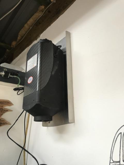

Auf den Fotos sieht es so aus, als sei die Heizung vertikal montiert. Ist das immer noch so?
Kannst Du etwas zu Deinen Erfahrungen sagen?
Das würde mir sehr helfen!

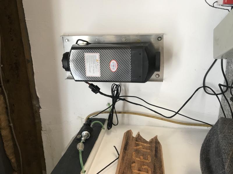

Die Heizungen haben alle (ich meine, meine Autoterm hatte auch eine) eine Bohrung neben dem Dieseleinlass. Ist der unten fließt es raus, sonst nicht.
Wenn ich mich recht erinnere ist die in Längsrichtung seitlich also gehen rein physikalisch zwei Einbaurichtungen nicht - über Kopf und seitlich mit Bohrung nach unten.
Ob alle anderen Einbaulagen gut sind - siehe Montageanweisung.
Auf Bild 1 sieht man die
