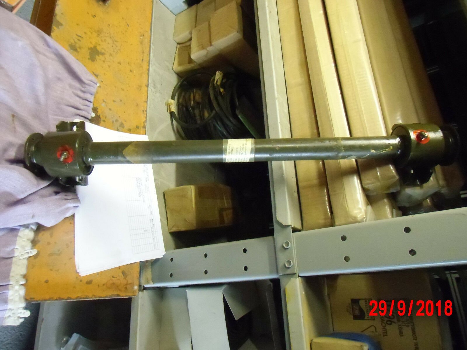

Die Laenge der Gelenkwelle ist 60 cm, der Flanschdurchmesser 8 cm. Der Flansch an der Winde fehlt leider.

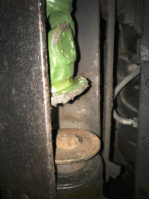

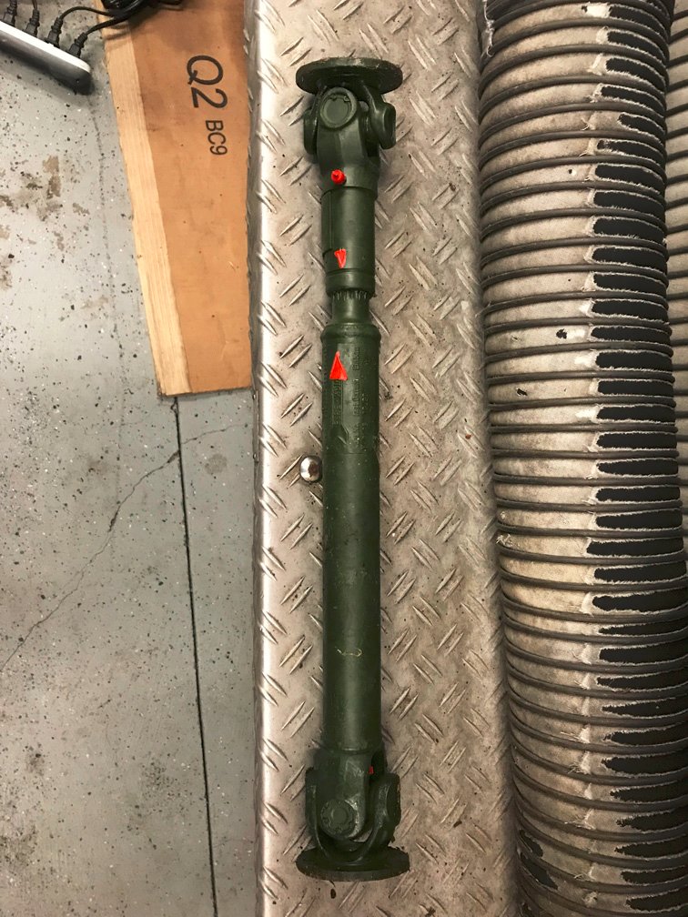

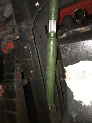

Ich habe auf Ebay eine olivgruene Ersatzwelle fuer den Jupiter (?) gekauft. Die Flansche passen aber die Welle ist leider zu kurz. Sieht gefaehrlich aus so weit ausgezogen. MIt einem 10 cm Distanzstueck und einem weiteren Flansch muesste es aber passen. Dann sitzt die Welle auch nicht mehr so nahe am Motor.
Habe noch eine weitere Welle gekauft, die leider etwas zu lang ist. Aber mit 2 Flanschen die man hoffentlich abnehmen kann. Diese Welle ist noch in Deutschland, werde ich wahrscheinlich erst im Winter mitnehmen koennen. Hier noch ein paar Photos ohne die Wellen:

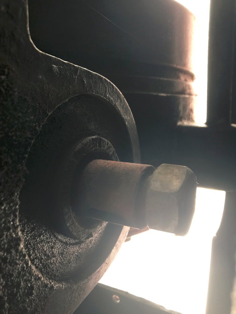

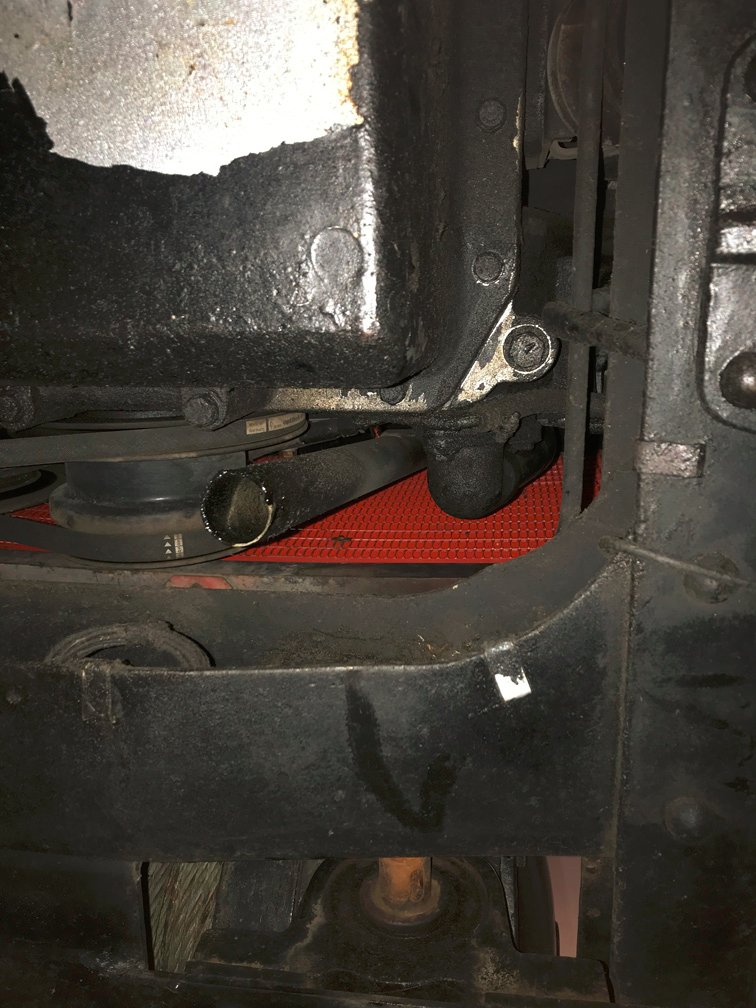

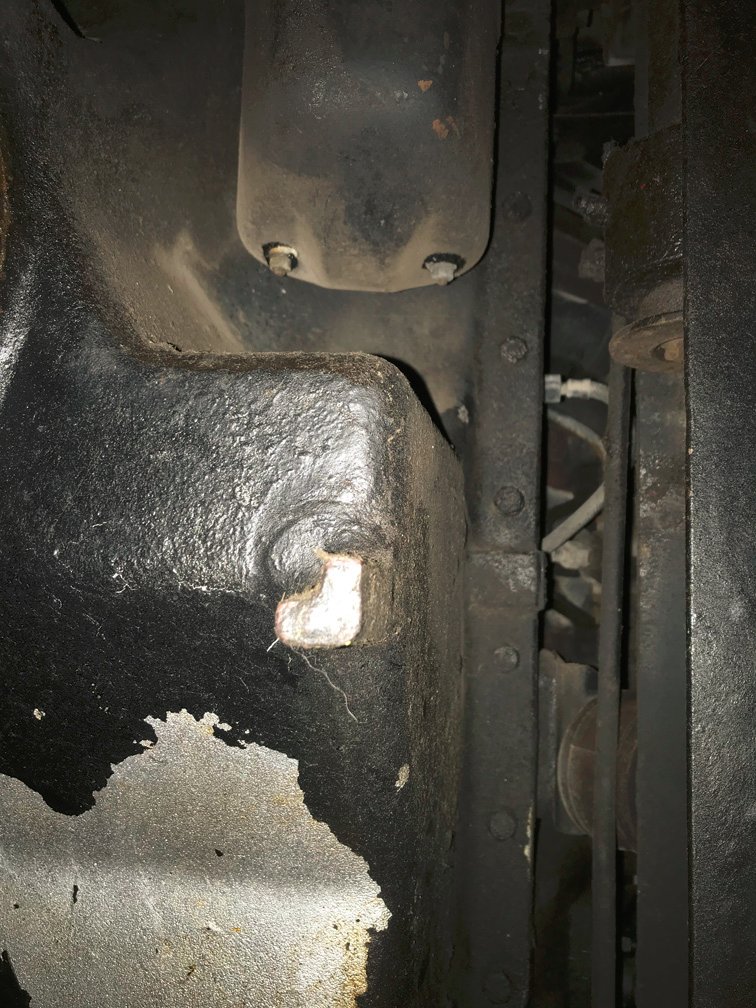

Winde von unten, oben im Bild der Motor, dann der Frontquertraeger:
Fehlendes Wellenteil im Rahmen neben dem Motor, mit 8 cm Flansch: Winde mit fehlendem Flansch:
