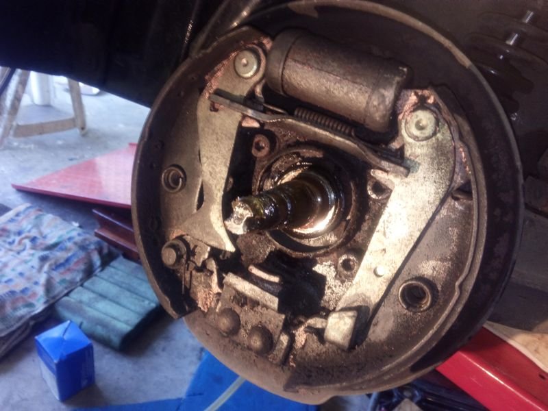

Ich habe mal wieder eine technische Frage abseits der LKW. An meinem Gespann ist das Seitenwagenrad wohl an einer abgesägten Peugeot-Achse aufgehängt. Zumindest sagte mir mal einer aus dem leider nicht mehr existenten World-of-Guzzi-Forum, dass das von Peugeot sei. Das Gespann wurde Mitte der achtziger aufgebaut, da war die Vorderachse wahrscheinlich noch aktuell. Hier ein Bild:
aus recht offensichtlichen Gründen muss ich die nun mal zerlegen, weiss aber nicht, wie anfangen. Ich VERMUTE, man fänt an, indem den verzahnten Sicherungsring an dem Haltebolzen der linken Bremsbacke (unten) abzieht. Aber den Ring beschädigt man dabei wahrscheinlich. Also dachte ich mir: Bevor ich irgendwas irreparabel kaputt mache: Hier im Forum gibt es wahrscheinlich wieder Leute, die das mit geschlossenen Augen und einer Hand auf dem Rücken können.
Also, wenn mir da jemand weiterhelfen kann, wäre ich mal wieder dankbar.

Die Bremsanlage stammt aus einer Hinterachse .
Von der Größe her tippe ich auf 404 , 504 , 604 oder 505 .
Links und rechts in der Mitte der Bremsbackträger sind sicherungs- Federn die die Bremsbaken halten .
Die raus machen und die Federn die die Backen zusammen spannen aushängen . Manchmal geht das auch komplett ohne Federn aushängen raus und man kann die Federn außen aushängen .

Yepp!
Hat prima geklappt. Ich musste erst ein bisschen überlegen und probieren, bis ich raushatte, WIE man diese Kegelfedern aushängt. Und ich werde noch mindestens 3x so lange würgen, bis ich sie wieder eingehängt habe. Aber nu weiss ich die richtige Reihenfolge und das ist schon mal die halbe Miete.
Und ich muss zusehen, dass ich die Bremsbacken und den Nehmerzylinder rankriege. Aber bei den Massenmodellen sollte das noch möglich sein. Anfragen bei mehreren Firmen laufen.
Vielen Dank für den Tipp!

Zum Einhängen der Kegelfedern kannst Du Dir aus einem ausgedienten Schraubendreher ein Werkzeug herstellen. Die Schraubendreherklinge an den Flanken abschleifen, so daß sie exakt in die kleinste Windung der Feder passt. Dann die Mitte der Klinge so breit einschlitzen, das sie exakt über der Federhaken passt. Nun solltest Dir verletzungs- und fluchfrei das eindrücken und verdrehen der Feder gelingen.

Jo, so einen Plan mit Schraubendreher zuschleifen hatte ich schon überlegt. Mit einem genau in die letzte Windung passenden Schraubendreher hatte ich die Federn ausch ausgehebelt bekommen.
