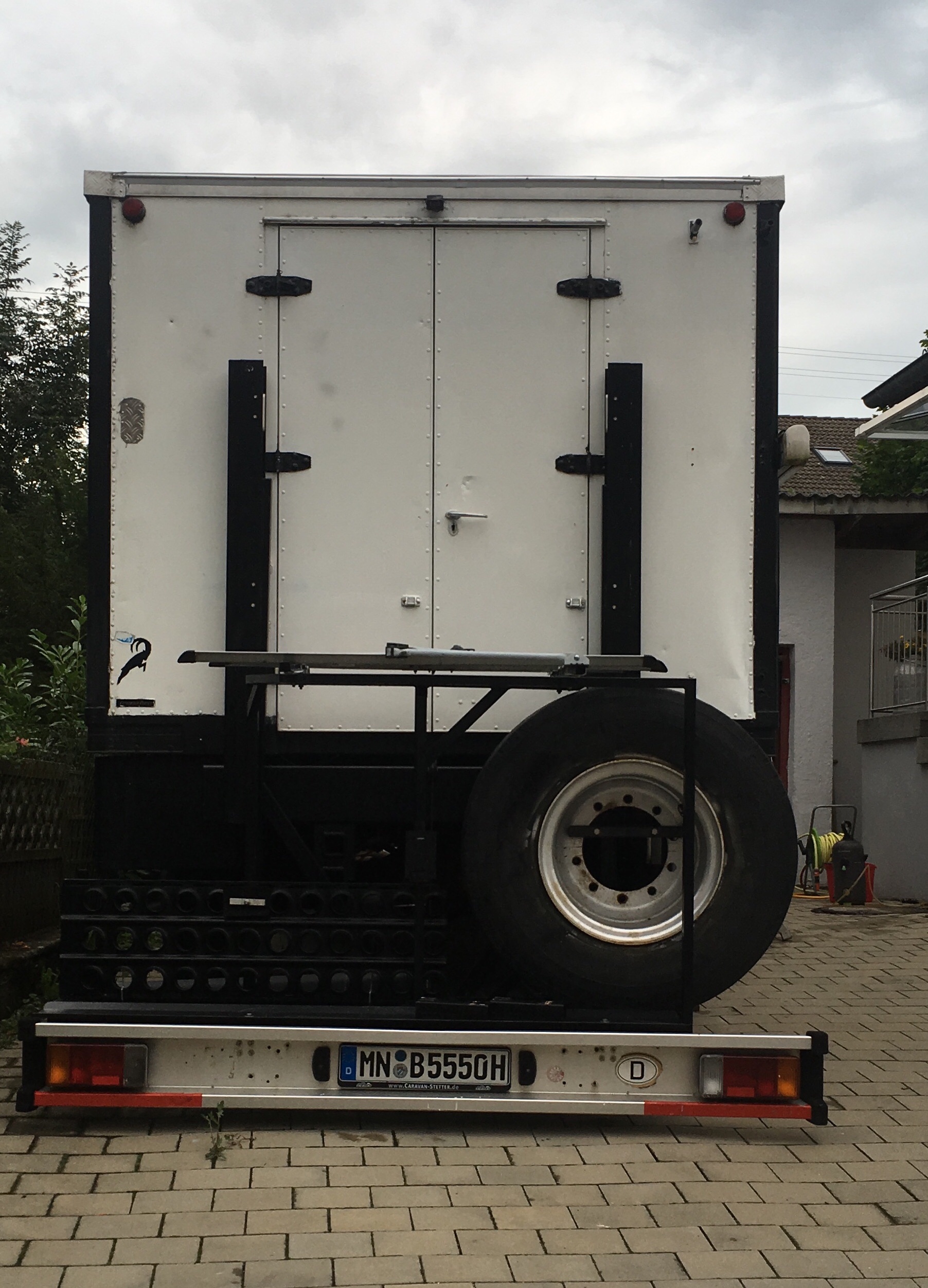

Re: Befestigung Heckträger / Bühne
Hoi
Ich hab meinen Heckträger direkt am lkw Rahmen fest und nicht mit dem Koffer verbunden... funzt ganz gut selbst wenn des Mopedle hinten drauf steht
Grüße Uwe
Grüße Uwe

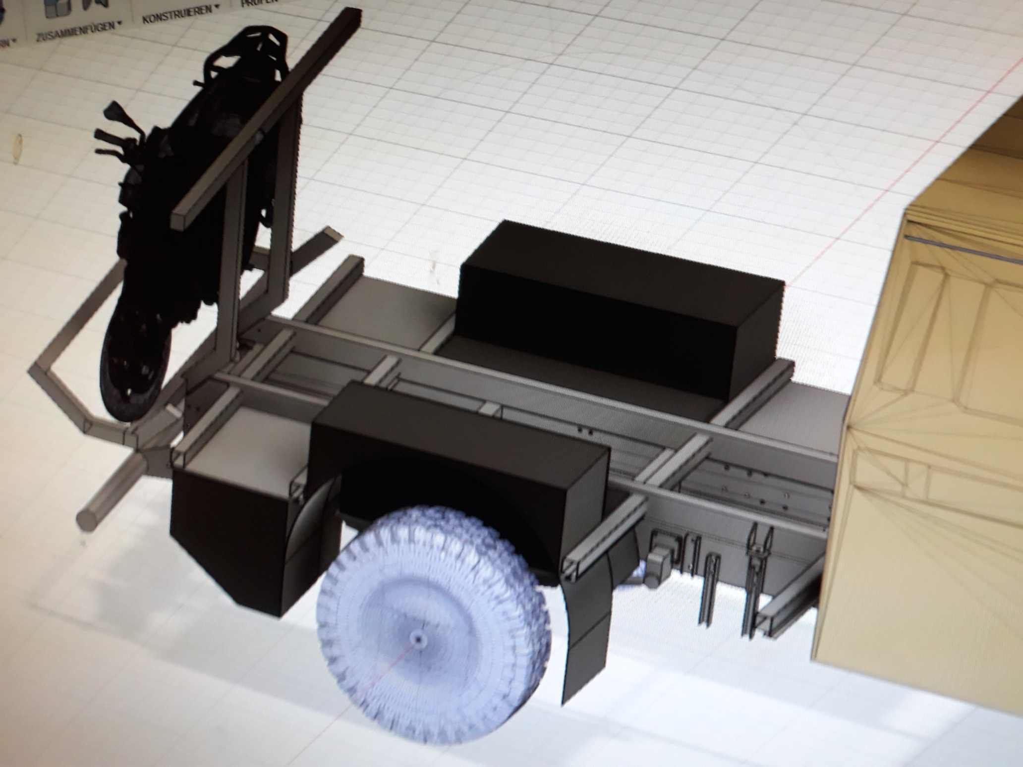

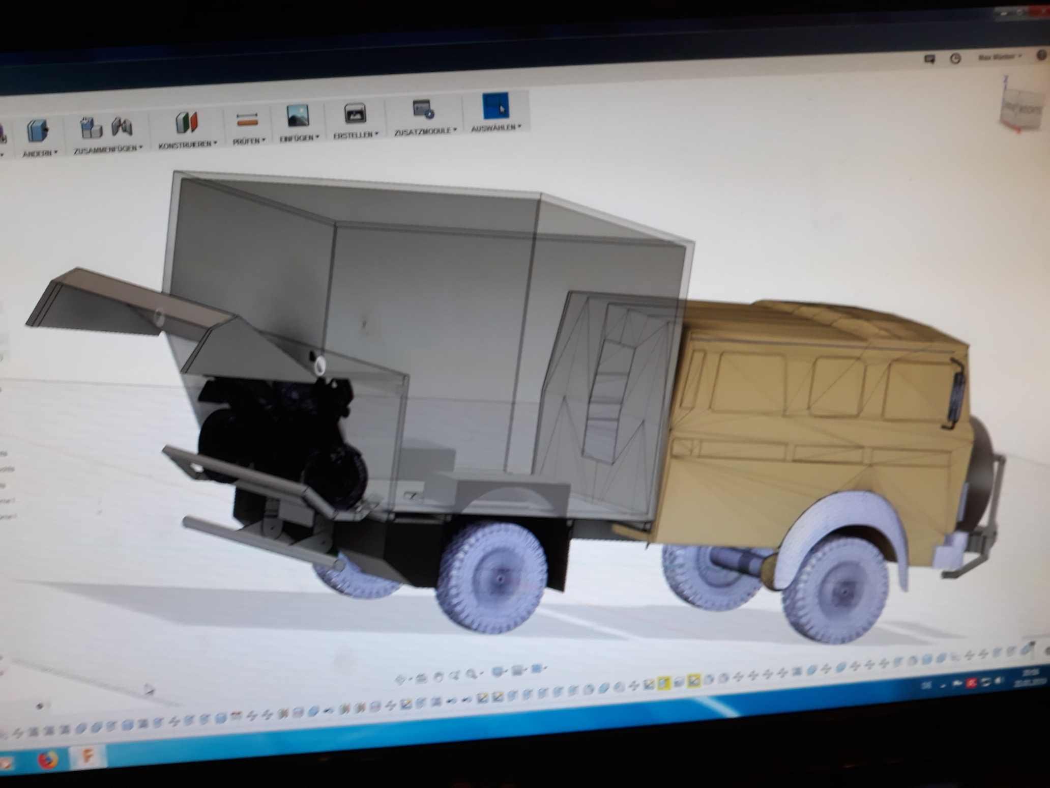

Hier mal im parkmodus...
Wird dann per Seilwinde hochgezogen und oben arretiert! Moped wird vielleicht so 150-200kg wiegen... oben noch die bikes drauf bzw im Winter ne skibox quer!
Mein Plan: Da ich meinen Zwischenrahmen hinten als Festlager ausgeführt habe macht es bei mir keinen Unterschied.... es wird an gleicher Stelle auch der Motorradhalter / Teile der Hubkonstruktion , sowie die Arretierung im hochgefahrenen Zustand befestigt,..Die Führungen für auf/ab werden oben am Koffer befestigt und unten am Zwischenrahmen... die Last setze ich dann am Befestigungspunkt des Zwischenrahmens ab und sichere durch Bolzen und Splint.
den Tragrahmen baue ich aus 50x4mm S355 , hält locker 300-400kg... aber mein derzeitiges Moped wiegt nur ca. 170kg. Alternativ passen auch 2 Fahrräder.
Das ganze verschwindet hinter der Kofferraumklappe, welche um 90' geöffnet als Regen-und Sonnenschutz dient.
Weil mir der Überhang nicht ganz ausreicht für die Garagentiefe, fährt der Träger die ersten 200mm um 45' schräg nach hinten/unten und dann erst gerade hinab.
Über der Mopedgarage ist quer das Festbett geplant.
Wenn der Koffer erst in Planung ist,solltest Du die Rückwand passend Verstärken für deinen Träger.
Gruß Ralf
Ich werde den Hilfsrahmen auch hinten "fest" haben.
Aber bist du dir sicher, dass der LKW Rahmen und der Zwischenrahmen so steif hinten
miteinander verbunden sind, dass kein mm Spiel möglich ist? Genau in diesem Punkt bin ich
mir unsicher. Denn 1 mm unten, kann unter Umständen oben am Koffer schon 1-2 cm ausmachen.
Cooler Plan! Schaut gut aus
Wo hast du dein Ersatzrad? Das war bei mir der wesentliche Punkt! Des Teil alleine runter und rausbekommen Moped/ Fahrräder und Ski haben sich so ergeben…
Grüße Uwe
Grüße Uwe
Du kannst die Leute um dich herum nicht ändern. Aber du kannst ändern, wer um dich herum ist!
Die 1-2cm stören mich nicht, da die Führungsschienen nur wabbelige C-Profile mit Kunststoffrollen ähnlich Sektionalgaragentor werden. Ich möchte nur etwas Führung, da ich rundherum nur wenige cm Platz ums Moped haben werde. Einige mm Spiel können dabei nicht schaden.
Die Last wird dann am Zwischenrahmen auf der 45' Schräge stehend arretiert . Dieser ist unmittelbar dort rechts und links mit je 6 Schrauben M14 bombenfest am Fahrzeugrahmen.
Meins sitzt vorne.
