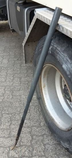

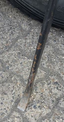

Du kannst Dir bei Berner einen Reifenheber holen. Ist so ein Stück ähnlich dem letzten Bild.
Nicht sperrig. Hab mir ursprünglich im Iran aus einem starken Rippentorstahl einen Heber schmieden lassen.
Auf nicht festem Untergrund kann man ein Kantholz unterlegen.
