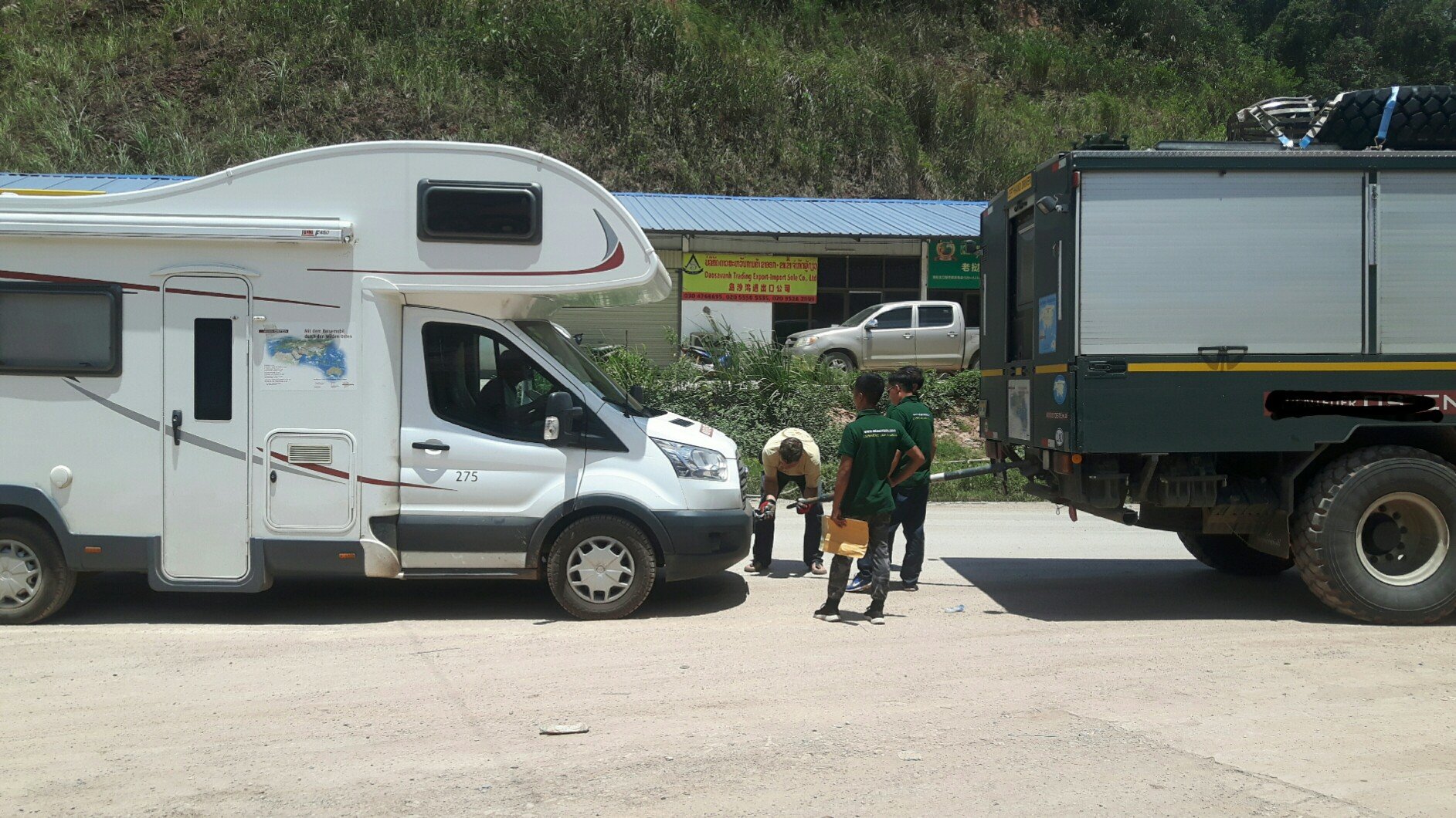

Es kommt öfter vor, dass ich Weissware, also meistens WoMos der 3.5t Klasse mit meinem 1017er abschlepoen darf. (Andersherum kam es komischerweise noch nicht vor)
Das sind dann mehrere 100km auf und ab, Stadt und Land und auch mal Piste. (Rechtliche Fragen mal aussen vor)
Schleppgurte hätte ich, möchte ich aber nicht, damit mir niemand hinten reinkracht. (Und wäre der Gurt sehr lang, würden andere Fahrer dazwischen einscheren.
LKW Schleppstange plus Schäkel funktioniert manchmal (auch mit 80km/h über 100km), oft reissen aber die Einschraubösen (die nicht mittig angebracht sind) am Havaristen ab. Dann bekomme ich einen Anruf, falls ich es nicht mitgekriegt habe...
Was kann ich verbessern?

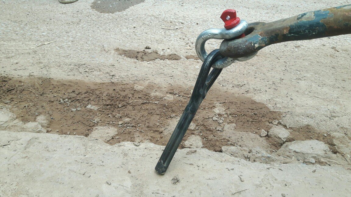

Die letzte Schleppöse ist beim sanften Anfahren nach 2 in Worten zwei Metern Schleppstrecke abgerissen.

Moin. Der winkel den du mit deiner höhe und stange vorgibst ist sehr blöde für die öse denke ich.du müsstest an deinem fahrzeug die stange tiefer befestigen. Dann würde es sicher besser gehen. Auf kurz oder lang würde die öse auch mit nem seil brechen da die querbelastung viel zu hoch ist. Wenn du das öfter machst macht ja ein anhängebock sinn. ..

Ein weiteres Problem ist, daß die Stange recht viel Spiel hat. Das führt zu Kraftspitzen, die zu hoch sind.

Ich denke, der Knackpunkt ist die Verbindung Öse-Schäkel-Stange...
-der Winkel ist nicht gut für die lange Öse
-die doppelt mit Spiel versehene Verbindung sorgt für ständige Lastwechsel
-wenn Schub auf die Verbindung kommt, schert die Schleppstange aus und zieht mit dem Schäkel die Öse zur Seite-Bruch
