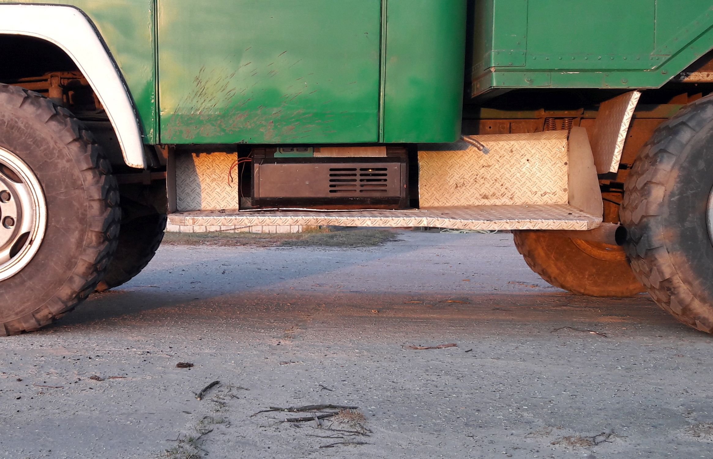

Wir haben den Dometic Generator mit 3,5KW , ich wollte ihn nicht mehr missen .
Kleinere , wie Du suchst um die 1,5 KW kenne ich nicht mit E-Starter .

der kleine Honda 20i ist wirklich der leiseste Generator in der 2Kw-Klasse und
ist immerhin in 7m Entfernung noch mit 55dB unüberhörbar .
Also ich weiß nicht so recht , unseren "Flüstergenerator" mit 60dB mute ich keinem Nachbarn in 100m Entfernung zu , wenn
wir frei stehen und er ist in einem gut isolierten Gehäuse untergebracht .
Ich glaube , da ist doch ein gewaltiger Unterschied zwischen allgemeinem Verkehrslärm und absoluter Stille ,
wo wir frei stehen oder eben in der Nacht .
