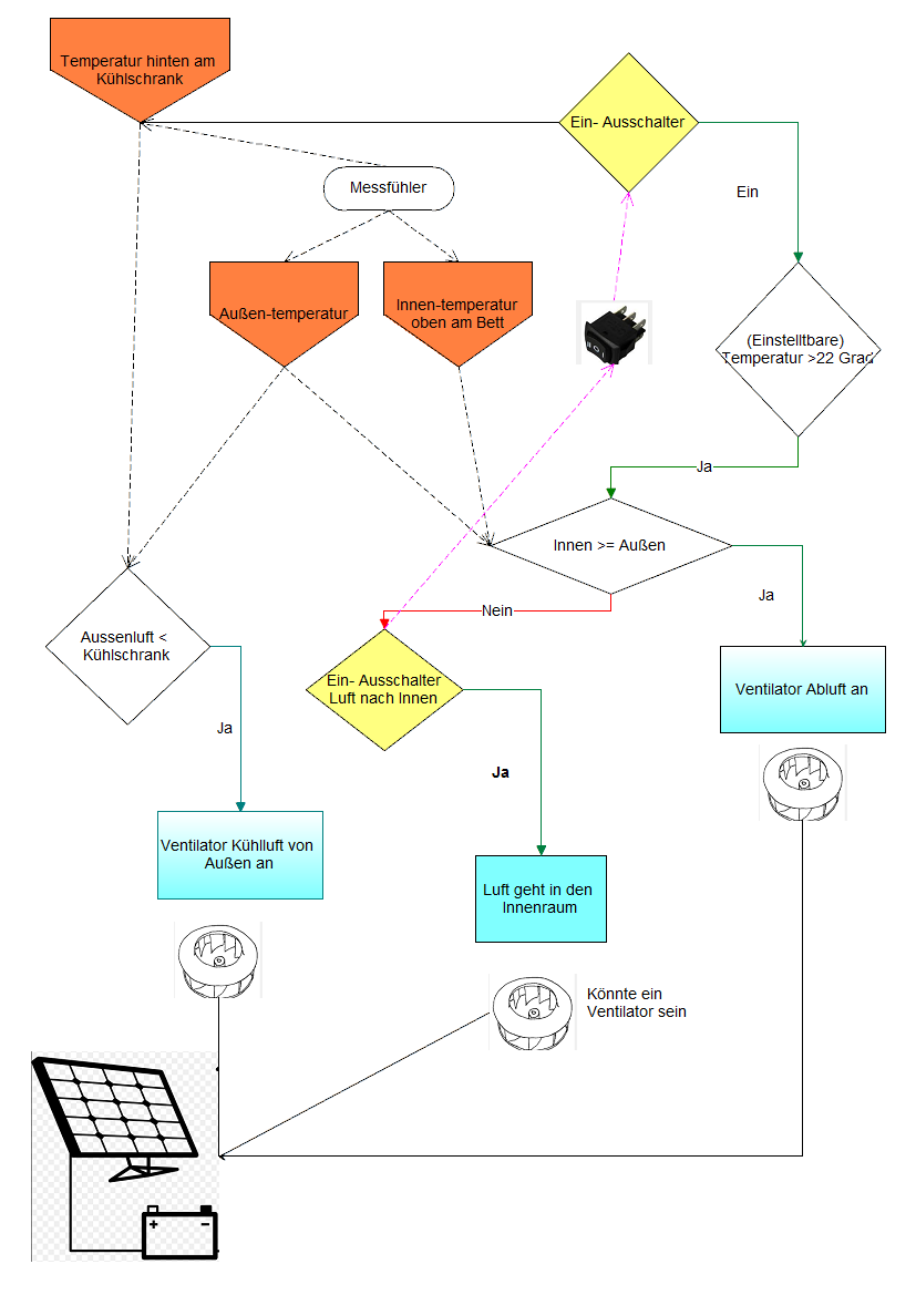

Ich hatte mir mal ein Konzept überlegt, wie ich die Temperaturen des Kühlschranks intelligent steuern könne und in Alladin 3.0 einbauen würde. Gerne auch mit einer extra kleinen Batterie, die über ein Solarpanel versorgt wird. Denn wenn Sonne eher Heiß, dann Batterie voll und alles kann mit Strom versorgt werden :)
Mit so einem Konzept kann man das Auto heizen, wenn man die Hitze braucht und die warme Luft abziehen, wenn sie nervt :)
