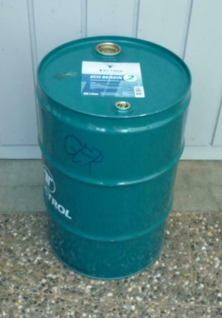

Hallöle,

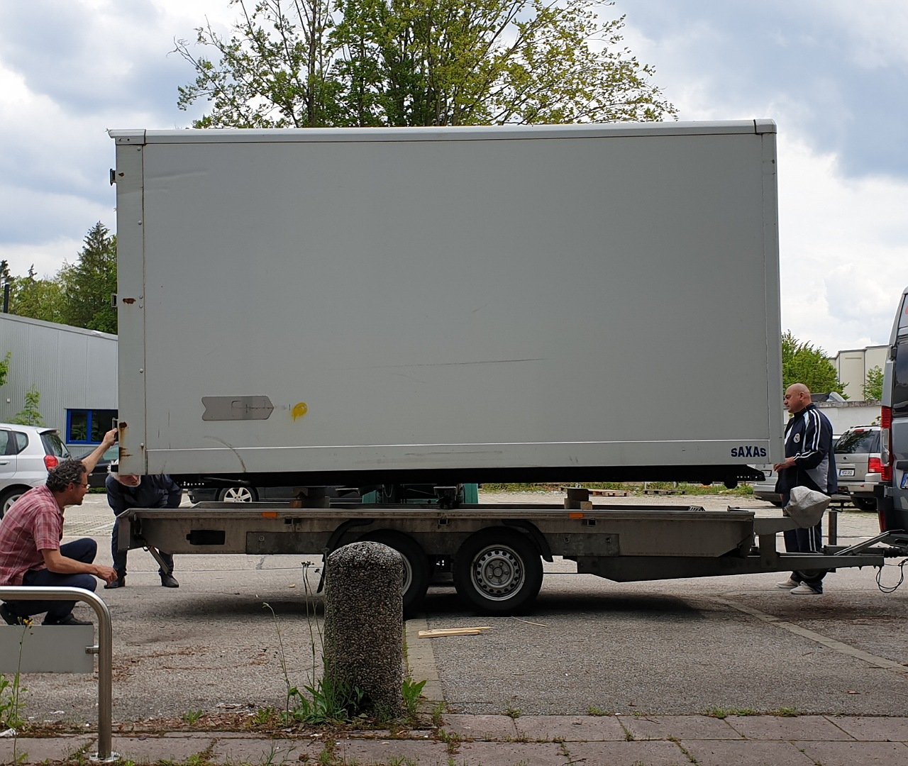

bin gerade auf dem Weg, einen Koffer abzuholen, der leer ungefähr 500 Kilo wiegt und mache mir Gedanken über einen fahrbaren Untersatz in der Halle, der so viel Höhe bietet, dass man notfalls auch mal etwas unter dem Koffer erledigen kann.
Zur Verfügung stehen würden mir 4 Würth Möbelroller mit 500 kg Tragkraft pro Stück und 60 Liter Ölfässer (siehe Foto).
Wie viel Tragkraft würdet ihr einem solchen Fass bei gleichmäßiger Belastung zutrauen?
VG Marco

über die Traglast der Fässer würde ich mir keine Gedanken machen; eher über die Möbellroller-Konstruktion.
Auf die Roller einen Holzrahmen, der alle 4 miteinander verbindet, Fässer drauf fixieren), oben nochmal ´nen Rahmen, die beiden Rahmen diagonal verbinden.
Ansonsten besteht die Gefahr, dass einer der Roller beim rumschieben mit seinen Rädchen hängenbleibt und die ganze Sch.... umkippt.
Gruß Claus

betoniere die Fässer aus dann tragen die das locker

Lebensmüde :eek: oder zu viele you tube videos gesehen?
Ich würde niemals unter einer last, die nur mit ölfässern gehalten wird arbeiten. :wack:
Mach ne richtige unterkonstruktion und meinetwegen mit den 4 rollen, dann kannste das 20cm übern boden rollen und sollte etwas versagen liegt keiner drunter bzw. Fällt nix tief.
Nimm mal 25cent in die hand, kauf ne getränkedose, cola oder was, stell dich drauf und lasse von jemand anderem die dose leicht eindrücken.
Mfg
Ps. Leg dich bei dem selbstversuch aber nicht auf die schnautze :D
Und überleg dir das mit den fässern anschließend.

ich frage ja, weil ich NICHT lebensmüde bin.
Aber eine selbstgebaute Konstruktion, die ich gebaut habe, muss erstmal stabiler sein als vier stehende Fässer :joke:
Marco

ganz so instabil sind die Fässer ja nicht. Auf dem Bild mit 216 Liter Fässern zähle ich immerhin 6 Ebenen, das heißt, 5 Ebenen werden von der untersten Lage getragen. Das dürften dann mindestens 1.200 kg sein.
Die kleinen 60er Fässer sollten dann durchaus auch 5 Lagen ihrer eigenen Zunft tragen.
Klick
Die Frage ist allerdings, ob es Sinn macht, die Fässer dann zu befüllen.

ich kenne auch Lager, in denen Fässer mehrfach übereinander gestapelt werden; bei Behältern gibt der Hersteller oft eine max. Stapelhöhe an; mir ist von Blechfässern aber leider nichts bekannt.
Um das Kollabieren durch Schräglast zu verhindern, hatte ich ja Rahmen/Streben vorgeschlagen....
Gruß Claus

Dann werde ich die Lösung mit den Fässern nur zum Zwischenlagern des Koffers verwenden. Beim seltenen Verschieben werde ich nicht alleine agieren, so dass ein Umfallen bestimmt vermieden werden kann.
Ausgießen mit Beton wäre natürlich eine Möglichkeit, ist aber auch eine Ressourcenverschwendung, weil irgendwann keiner was mit diesem 150kg Klötzen anfangen kann.
Wird wohl darauf hinauslaufen, dass der Koffer zum Ausbau auf den LKW muss.

Aber ich habe zu dem Thema noch eine nette Anekdote zu berichten. Wir haben vorher, den Koffer auf einem Anhänger im Schlepptau die Fässer abgeholt. Der sehr nette und glaubwürdige Verkäufer der Fässer hat mir berichtet, dass er sich zusammen mit seinem Kollegen vor einiger Zeit mal den Spaß gemacht und versucht hat, ein solches 60l Fass zusammenzudrücken.
Erst haben sie die Gabel eines Staplers, ich weiß nicht welchen Typs, auf der Fass Oberfläche abgelegt und den Stapler an der Vorderachse angehoben. An dem Fass tat sich gar nichts.
Dann haben sie eine Palette mit über einer Tonne Verbundsteinen auf das Fass gestellt. Am Fass tat sich nichts. Nada. Sie haben das Experiment dann aufgegeben. Natürlich mache ich mein Leben nicht abhängig von der Anekdote eines Menschen, den ich nicht näher kenne.
Gruß Marco

Also der Stapler, der uns gestern den Koffer aufgeladen hat, bei dem ging das. Der Staplerfahrer hatte keine Übung mit dem Fahrzeug und stellte die Gabel mit der Verlängerung so tief, dass die Vorderräder in der Luft leer drehten.
Gruß Marco

Durch Gabeln Absenken geht das nicht, da entspannen sich zum Schluss nur die Ketten, aber wenn man dann den Hubmast nach vorne DRÜCKT, dann könnte es schon sein, dass sich bei entsprechend langen Gabeln der Stapelhuber vorne hochhebt, weil sich die Gabelführung verkanntet und die Gabeln nicht einfach wieder hochgedrückt werden.
Das können aber nur Leute, die eben keine Übung haben :joke:
